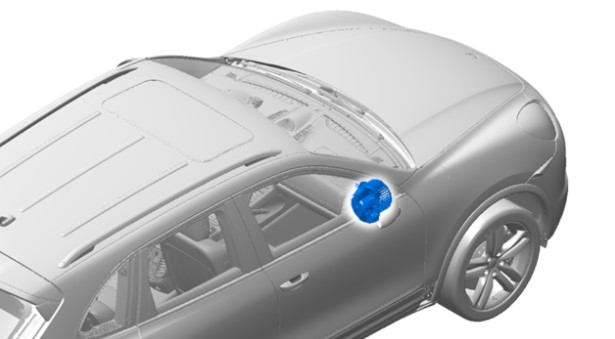

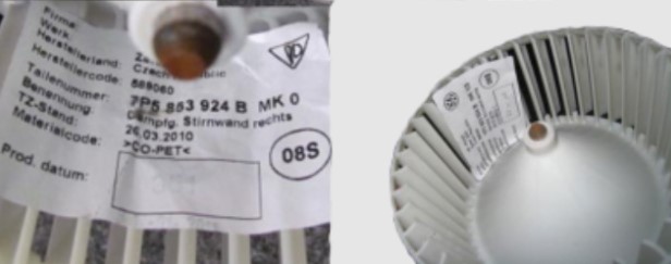

Причина
Бирка на звукоизоляции передней стенки может отстать, попасть в вентилятор системы отопления и кондиционирования и затем вызывать шумы в крыльчатке вентилятора (Рис. 1).
Способ устранения
Снять двигатель вентилятора и удалить бирку в крыльчатке вентилятора.

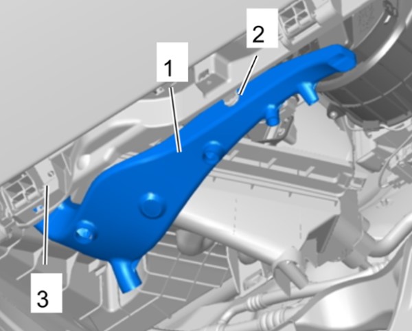

2 Отщелкнуть дефлектор обдува в пространстве для ног переднего пассажира -1- из крепления -2- и вынуть его из воздуховода -3-.

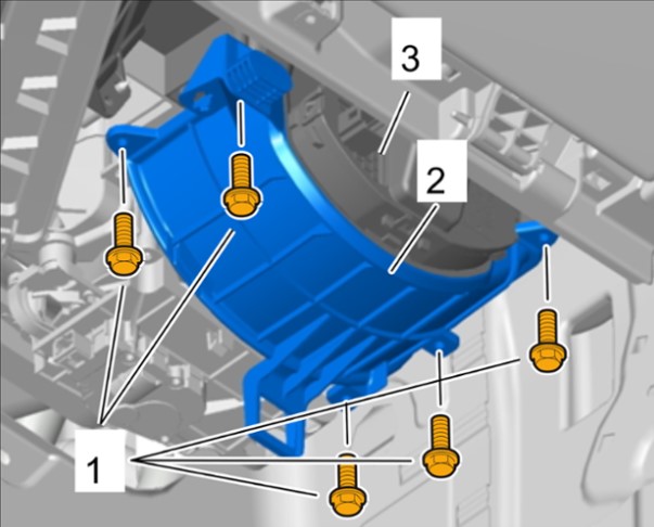

3 Вывернуть пять крепежных винтов -1- накладки двигателя вентилятора -2-.

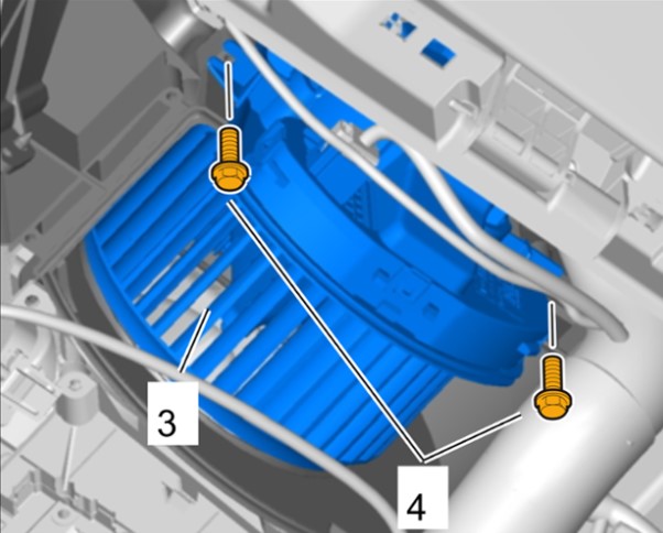

4 Вывернуть два крепежных винта -4- двигателя вентилятора -3-.
5 Удалить бирку из крыльчатки вентилятора.
6 Ввернуть два крепежных винта -4- двигателя вентилятора -3-.
7 Ввернуть пять крепежных винтов -1- накладки двигателя вентилятора -2-.
8 Установить дефлектор обдува в пространстве для ног -1- на воздуховод -3- и защелкнуть его в крепление -2-.
