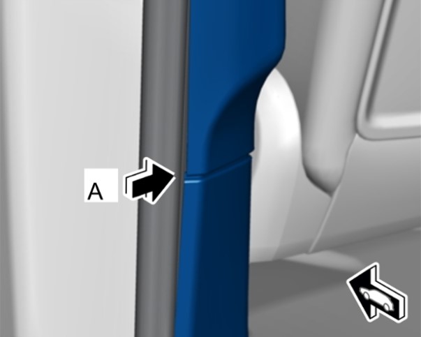

Облицовка стойки B отстает внизу в области накладки порога (-поз. A-).

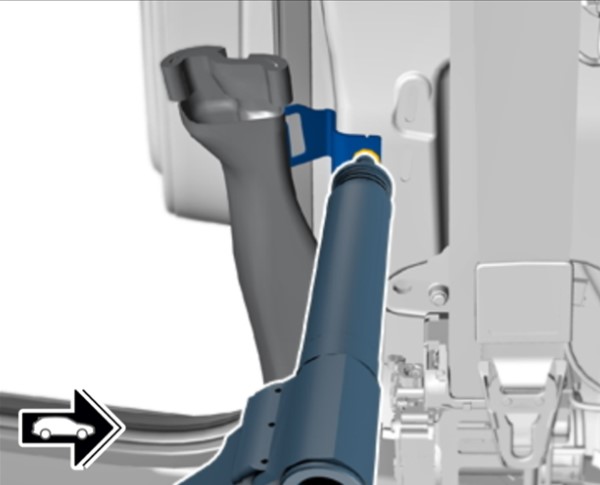

2 Установить крепежную пластину слева и справа:

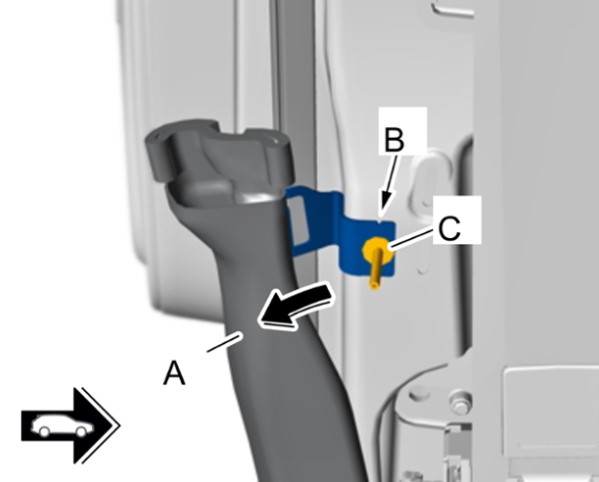

2.1 Имеющийся канал кондиционера (-поз. A-) удерживать снаружи (-стрелка-) и высвободить отверстие в кузове.
2.2 Соответствующая крепежная пластина ⇒ насечка должна быть направлена вверх: -поз. B- зафиксировать с помощью глухой заклепки (-поз. C-/ 4 x 6, № запчасти 912.421.01). Для этого вставить глухую заклепку в отверстие в крепежной пластине и в кузове.
2.3 Затянуть глухую заклепку с помощью клещей для глухих заклепок (Рис. 3).
2.4 С другой стороны автомобиля установить вторую крепежную пластину аналогично пунктам 2.1-2.3.

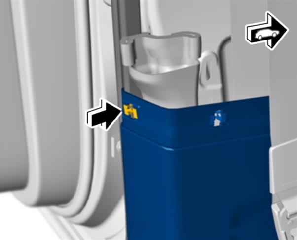

3 Вставить дополнительный фиксатор разъема (№ запчасти WHT.007.531) в верхнее отверстие накладки порога (-стрелка-).
4 В накладку порога с противоположной стороны автомобиля также вставить дополнительный фиксатор (-стрелка-).
