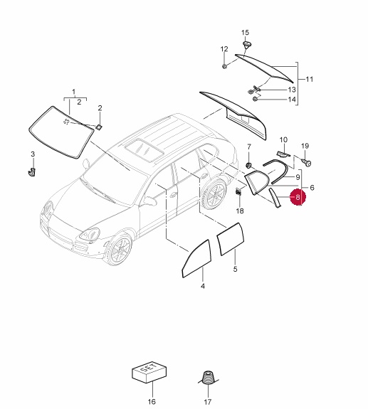

22.10.2015, 17:14   #4
для уточнения....
22.10.2015, 19:13   #5
Mishgan
Да, №8 . Вопрос собственно нужно ли снимать форточку или можно отклеить накладку на месте?

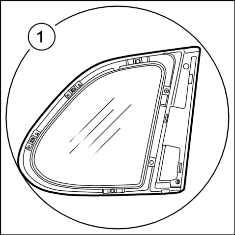

22.10.2015, 22:36   #6

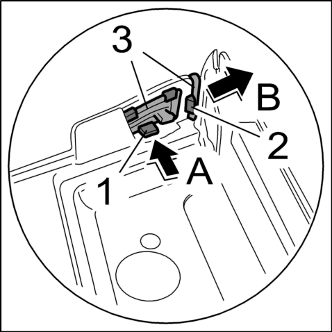

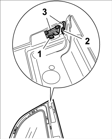

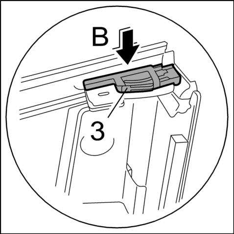

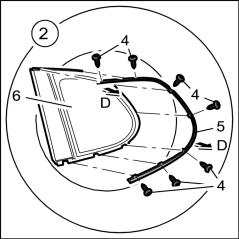

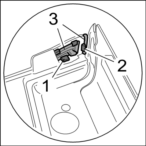

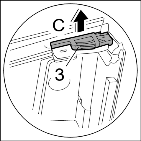

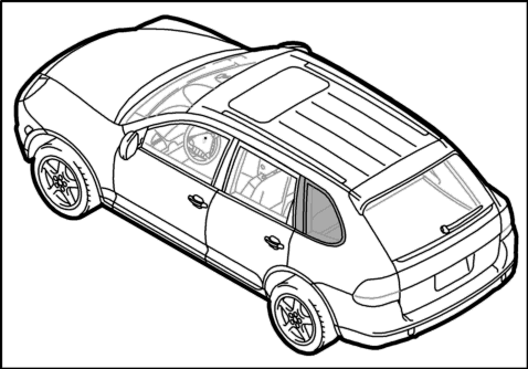

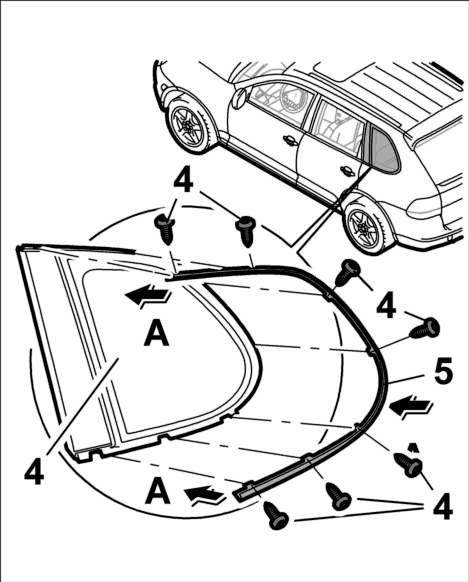

Демонтаж и монтаж декоративной рамки бокового стекла 9PA
1. Снять заднюю обивку потолка
2. Снять обшивку стойки C
3. Демонтаж обшивки стойки D.
4. Снять заднюю боковую обшивку.
5. Снять боковое стекло.
Демонтаж декоративной рамки бокового окна
1. Вжать крепежную защелку -1, 2- на соединительном элементе -3- декоративной рамки бокового окна -стрелка A- или вперед -стрелка B- и извлечь соединительный элемент по направлению вверх( -стрелка C- ).
2. Для снятия декоративной рамки вывернуть и извлечь крепежные винты -4- .
3. Снять декоративную рамку бокового окна -5- по направлению наружу -стрелка D- от бокового стекла -6- .
Монтаж декоративной рамки бокового окна
1. Для установки декоративной рамки ее следует -5- снаружи к стеклу бокового окна -6- приложить -стрелка A- и корректно выровнять.
2. Вкрутить и затянуть винты крепления -4- .
3. Установить сверху соединительный элемент -3- декоративной накладки бокового окна -стрелка B- и заблокировать фиксатором -1, 2- .
Дополнительные работы
1. Установить боковое стекло.
2. Установить заднюю боковую обшивку.
3. Установить обшивку стойки C.
4. Установить обшивку стойки D.
5. Установить заднюю обивку потолка.

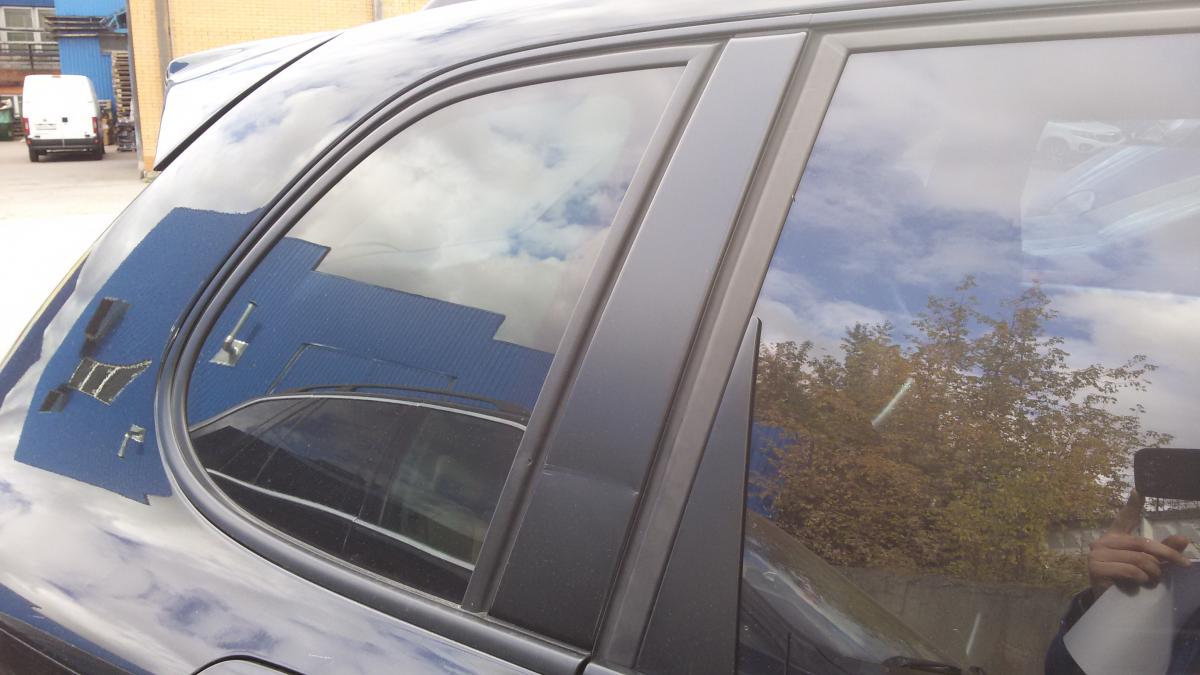

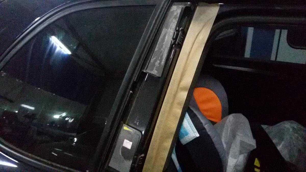

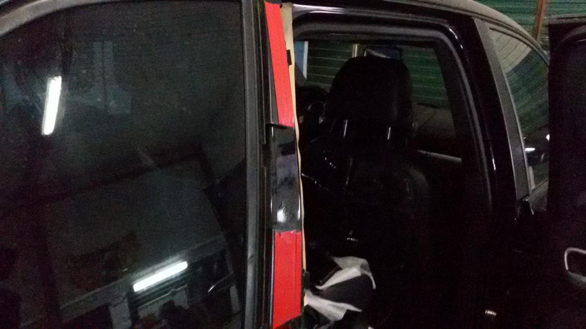

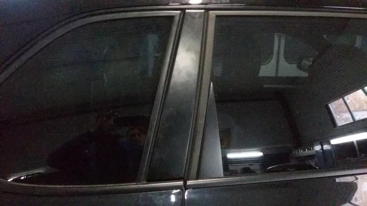

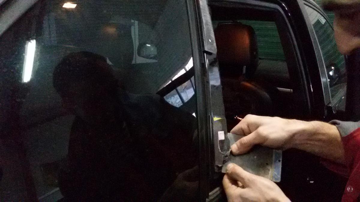

23.10.2015, 15:11   #7
Mishgan
Спасибо за инструкцию. Всё оказалось гораздо проще. Если вдруг кто будет менять. Немного погрели феном и оттянули за верхнюю часть, ничего не разбирая. Можно удалить если противоречит правилам форума.
