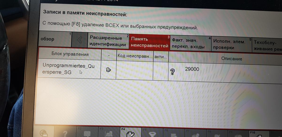

Доброго всем)
Попали в такую же ситуацию с програмированием блока межколёсного диффа...
Стали прогить, то что трогать было не нужно.
Теперь как описано выше, всё останавливается на шаге 3... 1потом 100 процентов и программирование не завершено
Что делать?
WP1ZZZ92ZELA69647

28.09.2022, 22:30   #83
Сообщение от Jheka Посмотреть сообщение
Доброго всем)
Добрый вечер
WP1ZZZ92ZELA69647
Cayenne S Diesel Tiptronic (92AAQ1)
Что делать?
Нужен PIWIS III
28.09.2022, 23:45   #84
Jheka
привет Владимир)
Им и делали процедуру... три раза повторили... тему эту прочитал несколько раз, всё делаем по инструкции, но Piwis пишет - программирование не выполнено.
не знаю, может упускаем что?

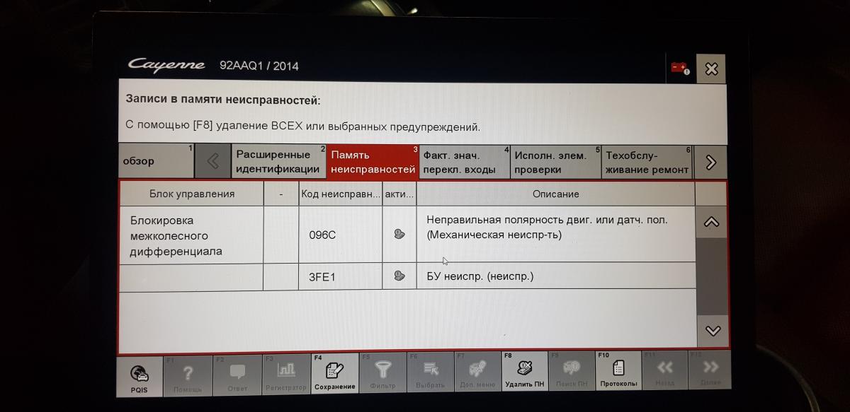

28.09.2022, 23:49   #85
Jheka
До программирования вот что было

29.09.2022, 10:32   #86
https://forum.cayservice.ru/showthre...567#post154567
https://forum.cayservice.ru/showthre...568#post154568
