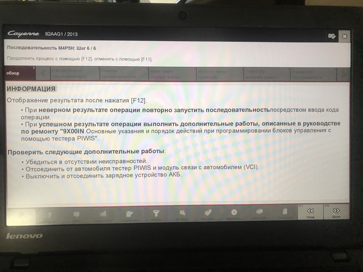

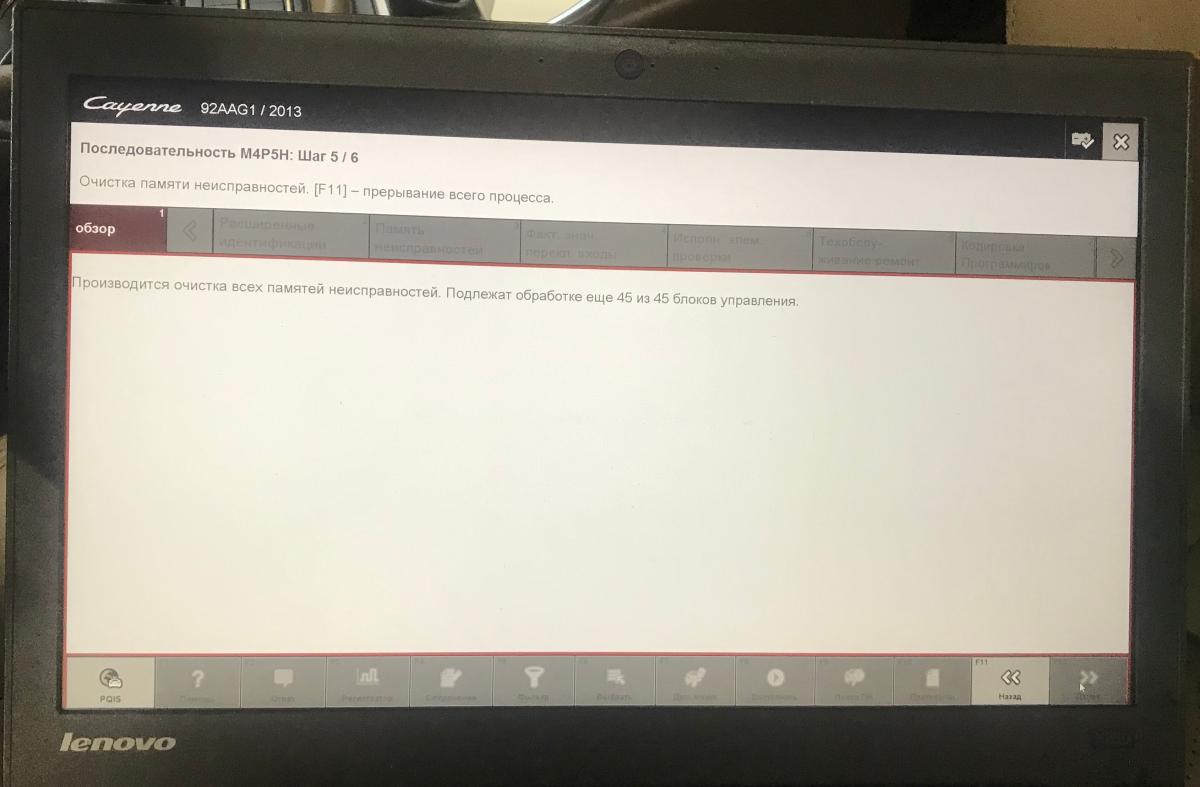

8. Затем заключительные шаги
ID:	51207   Нажмите на изображение для увеличения

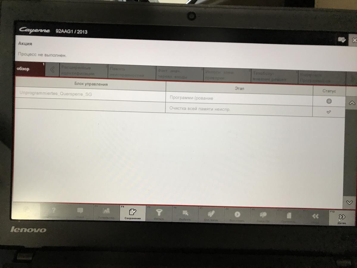

9. И результат.

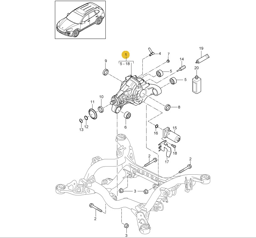

Здравствуйте. При повороте так же у меня как будто колесо об арку трется. И иногда выскакивает ошибка связанное с дифференциалом. ( сбой меж осевого дифер.) по вин коду можно проверить делалось ли перепрограммирование? WP1ZZZ92ZBLA83928
06.02.2022, 18:44   #76
Сообщение от Ilkin308 Посмотреть сообщение
Здравствуйте.
Перепрограммирование блока управления блокировки межколесного дифференциала ранее делалось
Готовьтесь к замене заднего редуктора
