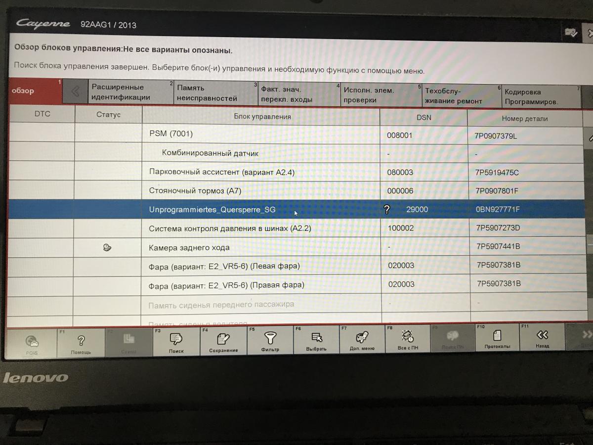

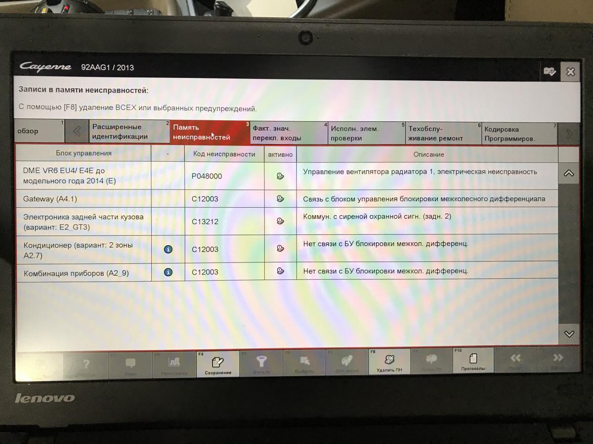

1. Предварительные работы сделаны (разъем вентилятора, зарядное устройство, тестер ч/з кабель, очищена память неисправностей)
Вот, что осталось по ошибкам.
И как блок дифференциала выглядит в общем списке.
ID:	51188   Нажмите на изображение для увеличения

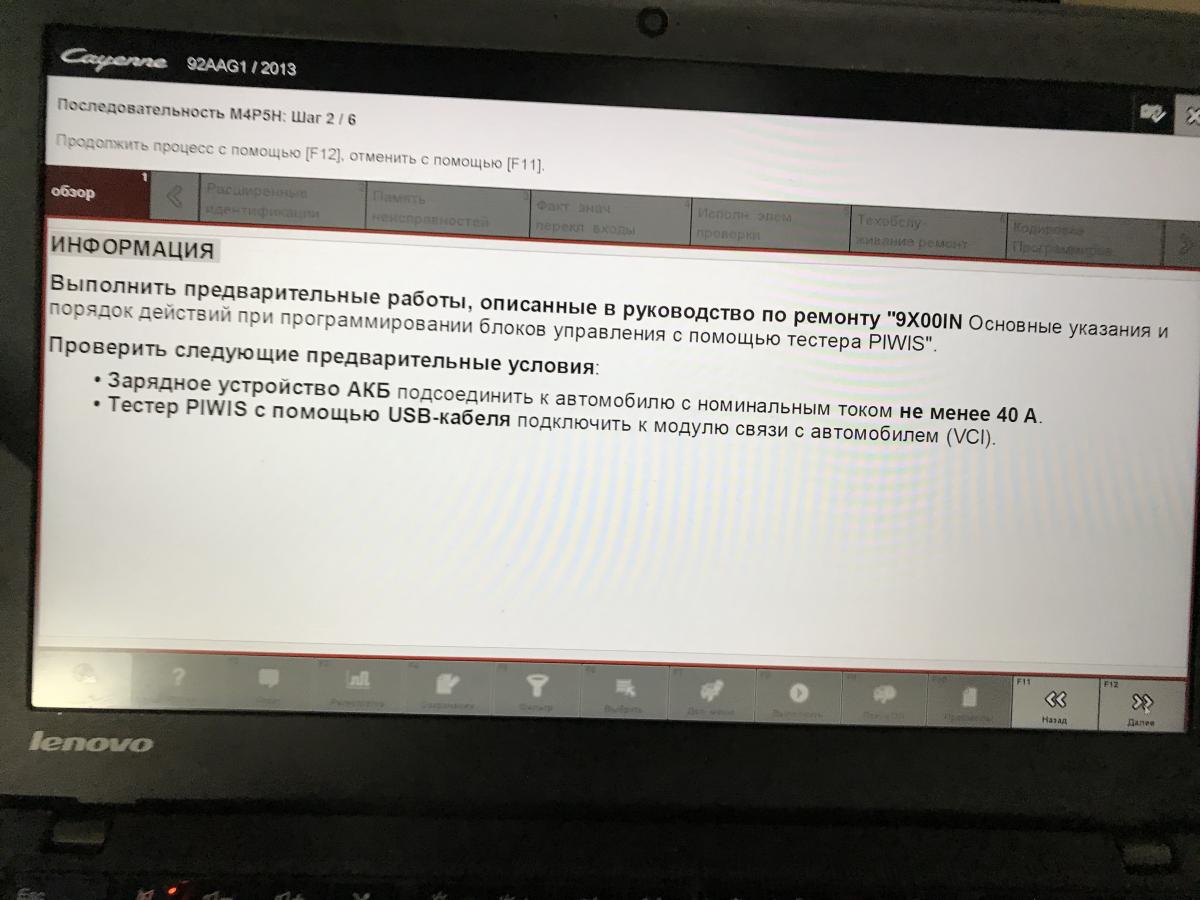

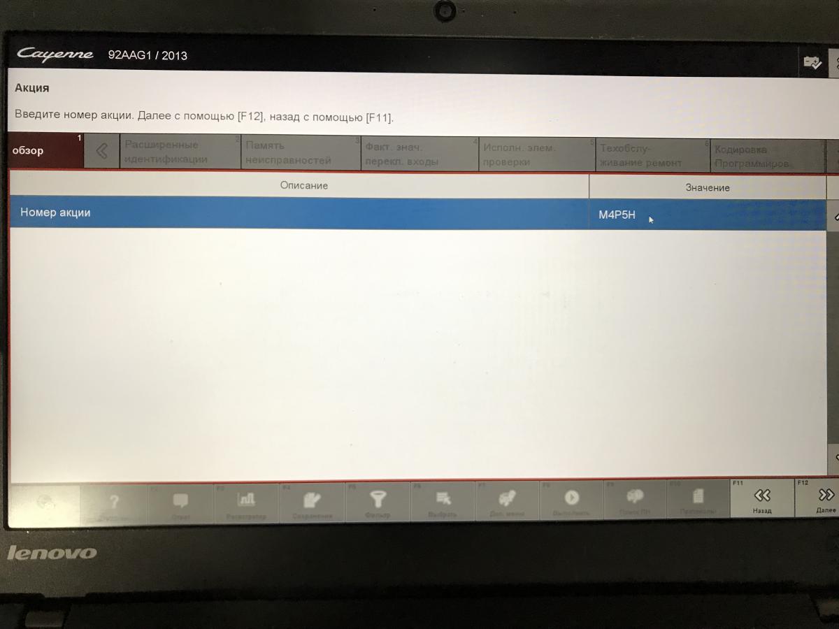

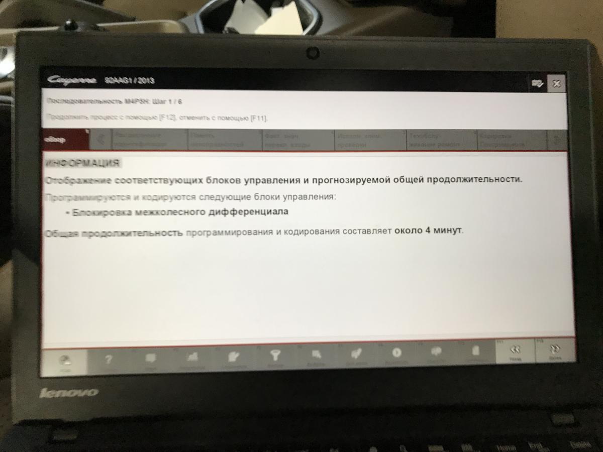

7 Ввести код программирования M4P5H и подтвердить с помощью клавиши Enter.
2. Запускаю процесс программирования
ID:	51190   Нажмите на изображение для увеличения
ID:	51191   Нажмите на изображение для увеличения
12.01.2022, 00:18   #66
adm

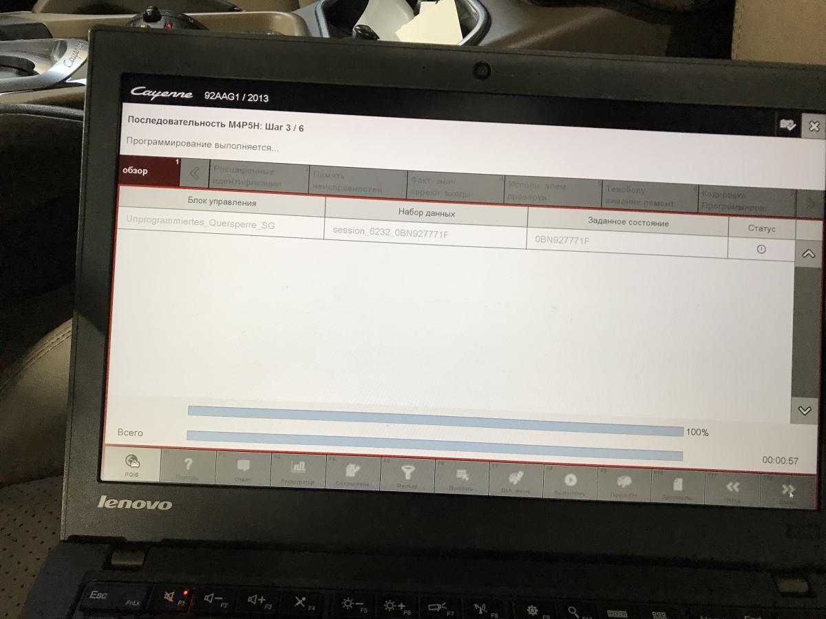

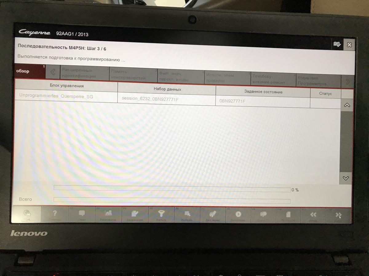

3. Шаг 3/6 начало

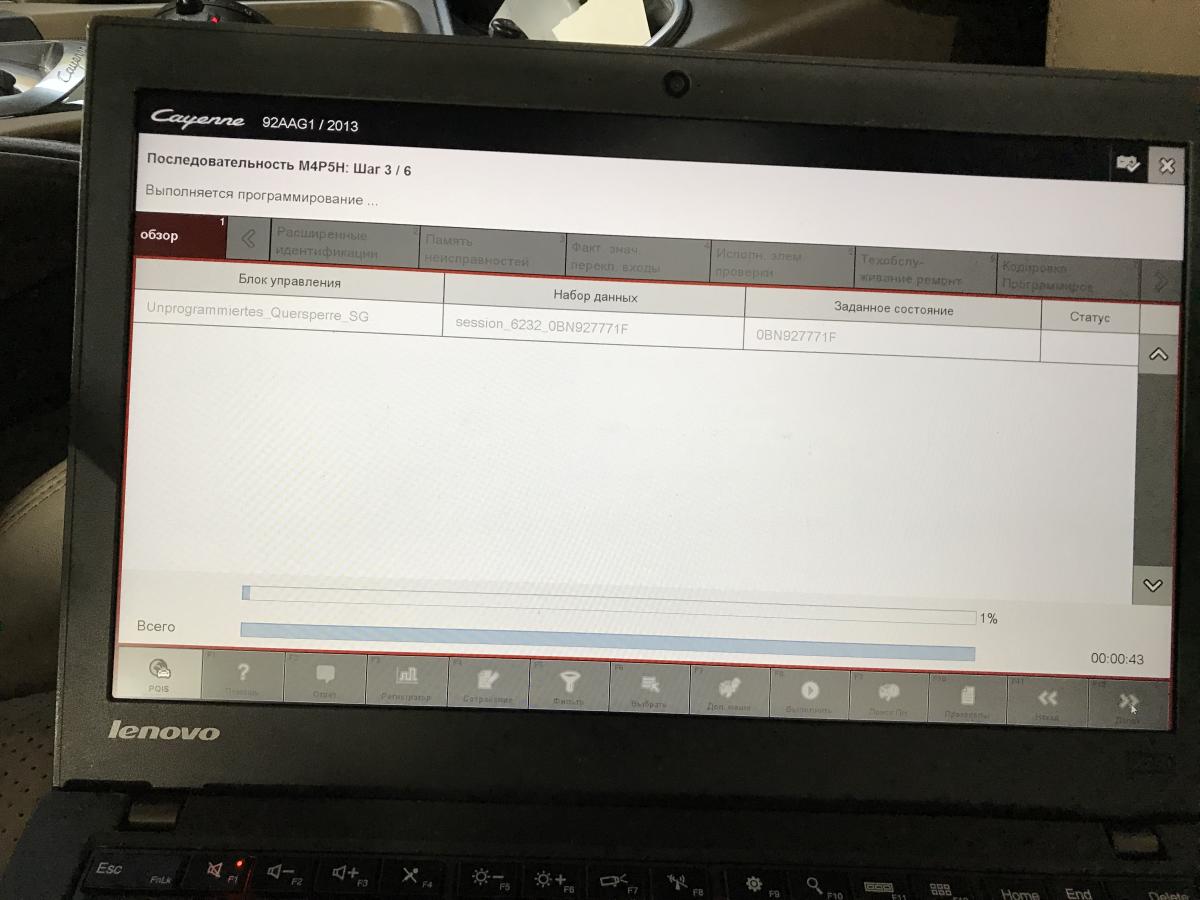

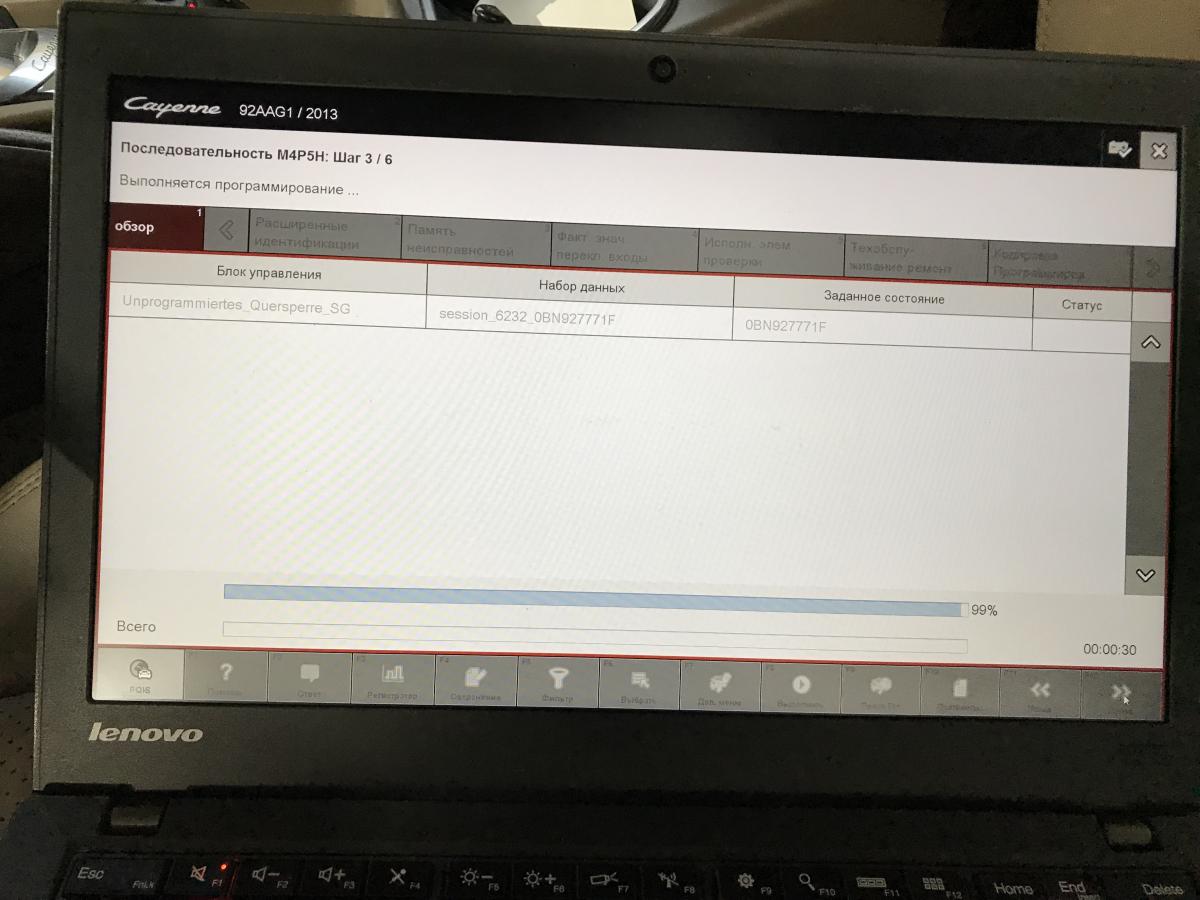

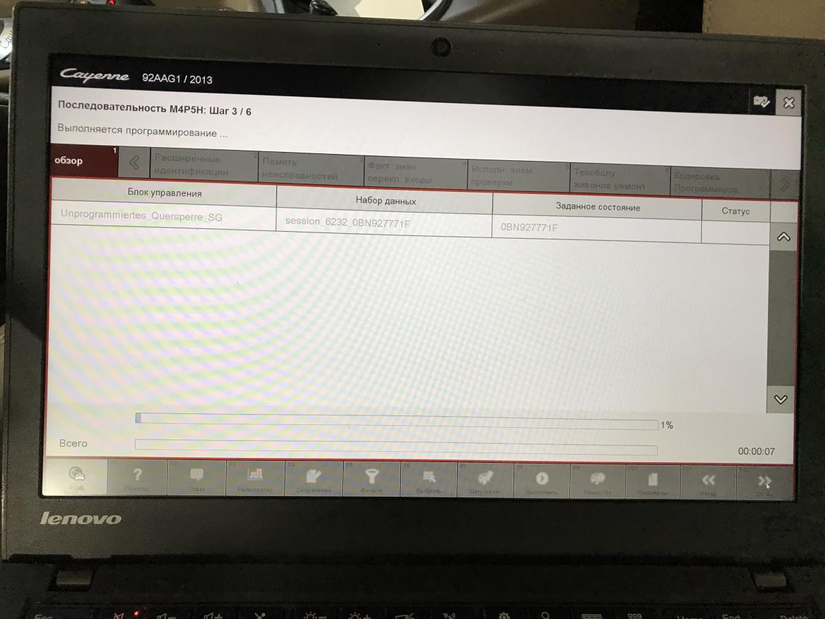

4. Процесс "как бы" пошел.
- В таком положении, на 1%, процесс висит секунд 25.
- Затем резко 99%.
- И в течении 1 сек - 100%. Причем шкала общего выполнения в эту же секунду тоже перемещается на 100%
ID:	51197   Нажмите на изображение для увеличения

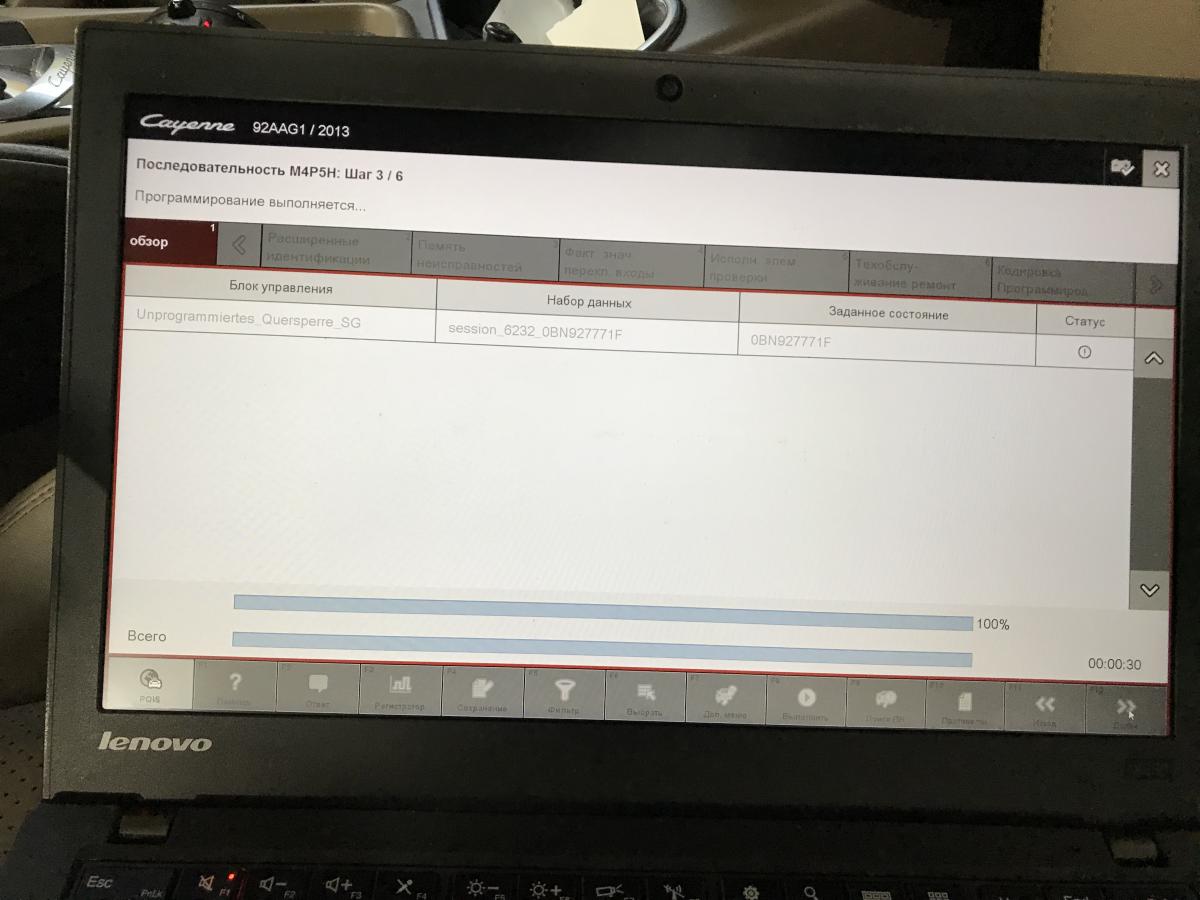

5. Затем верхняя шкала возвращается на 1%, висит так немного и потом резко на 100%.
Нижняя шкала "общего выполнения" - всегда на 100%
Так происходит несколько циклов в течение 2,5 минут
ID:	51200   Нажмите на изображение для увеличения
ID:	51201   Нажмите на изображение для увеличения
ID:	51202   Нажмите на изображение для увеличения
ID:	51203   Нажмите на изображение для увеличения

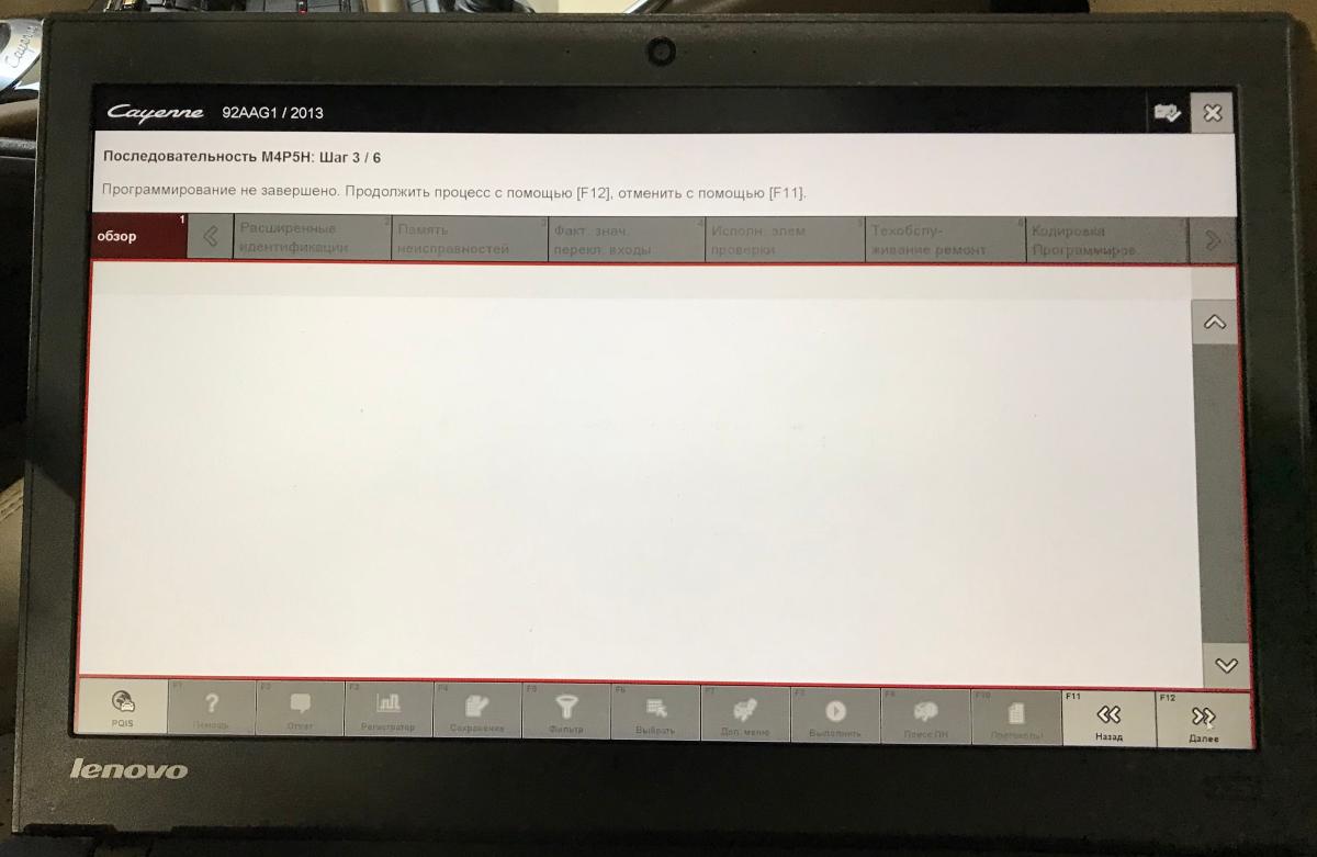

6. Дальше выходит окно с результатом

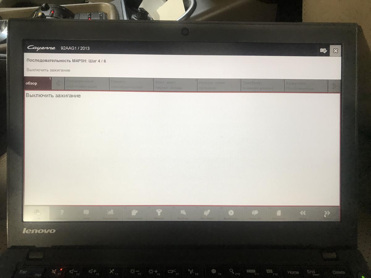

7. Если продолжить дальше (F12), то требуется выключить зажигание и 3 мин ничего не происходит.
