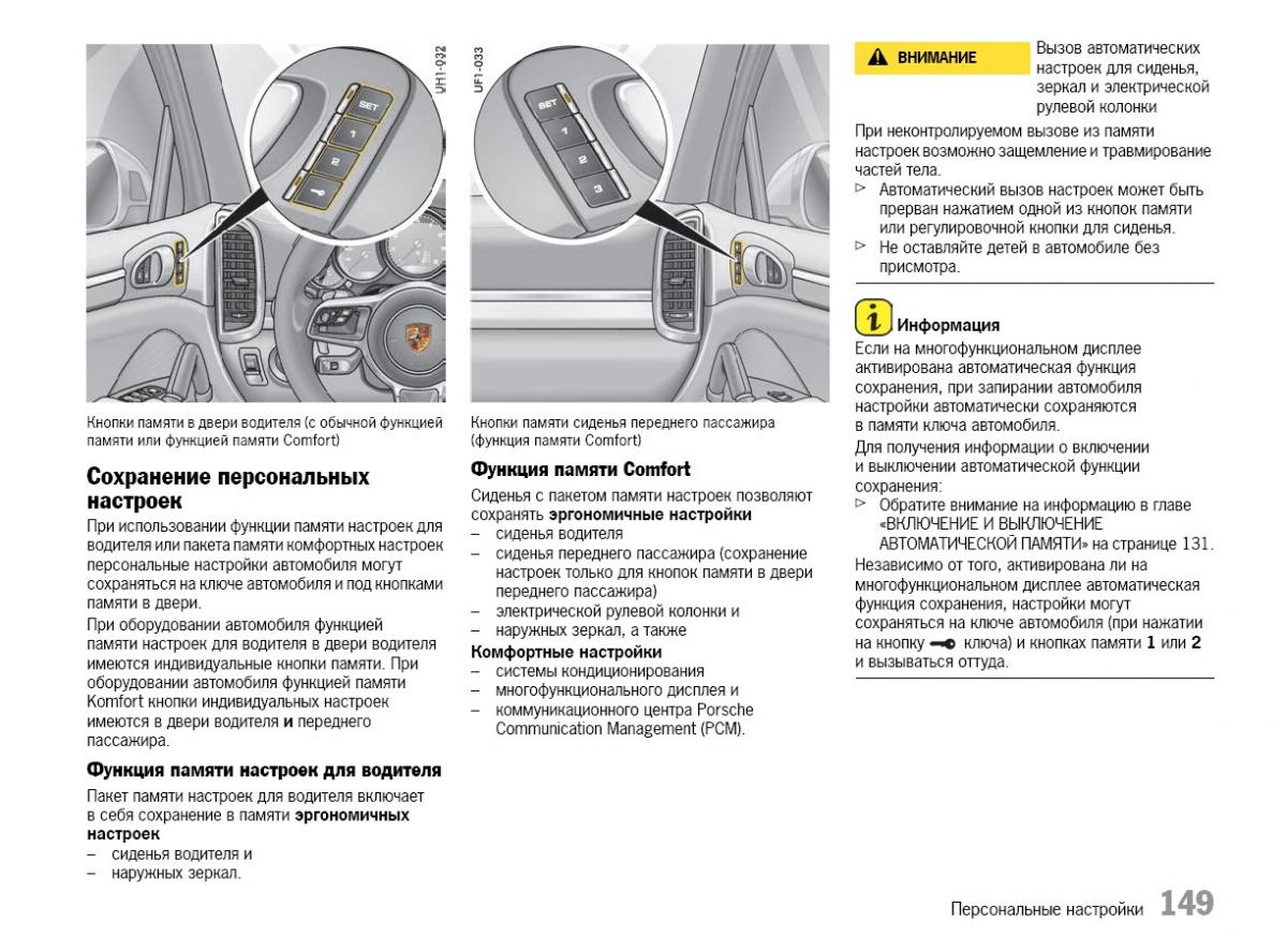

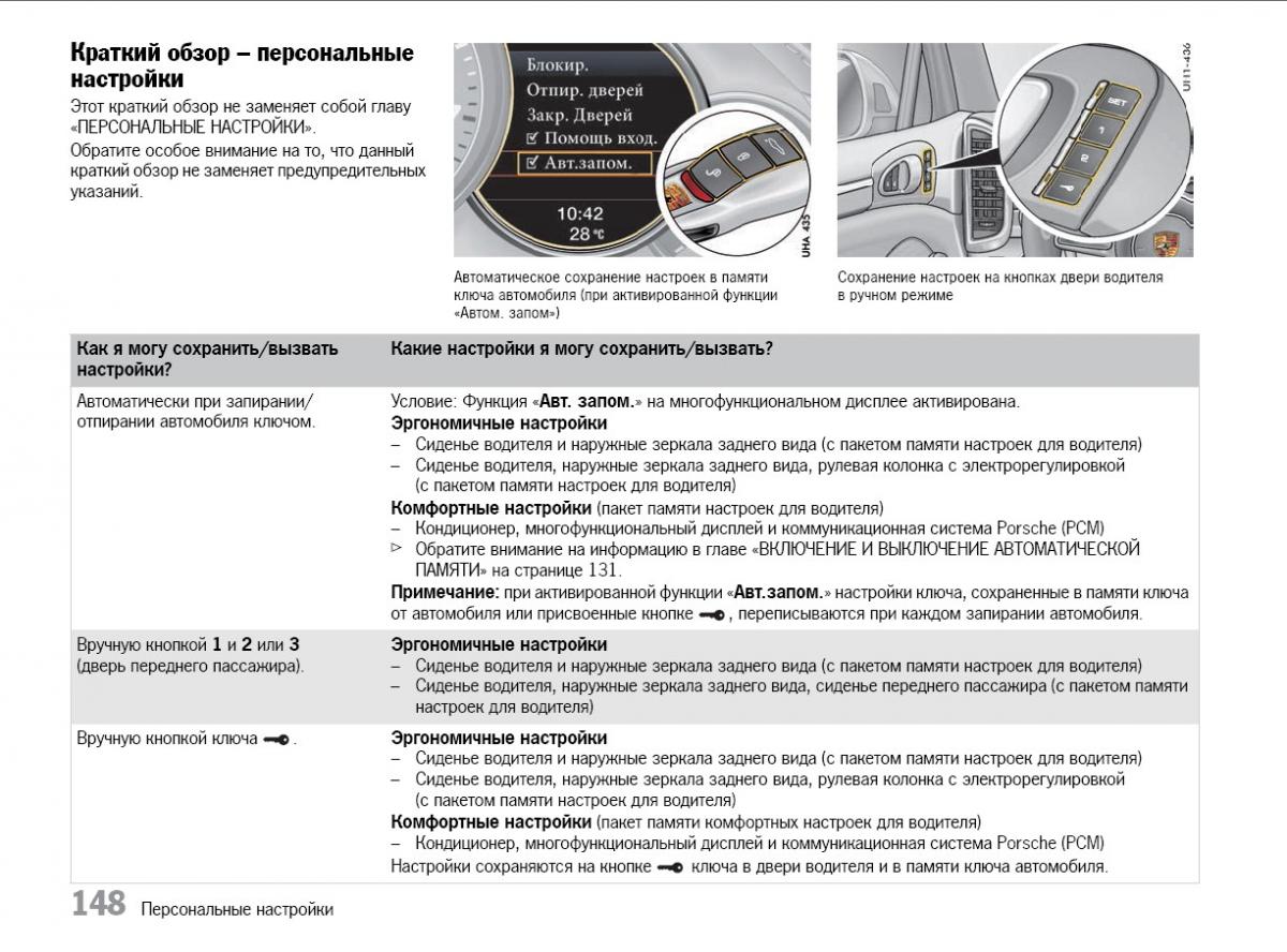

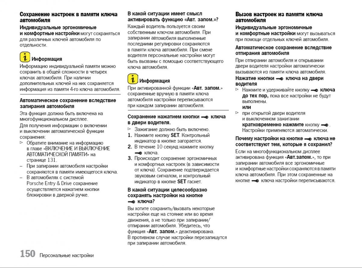

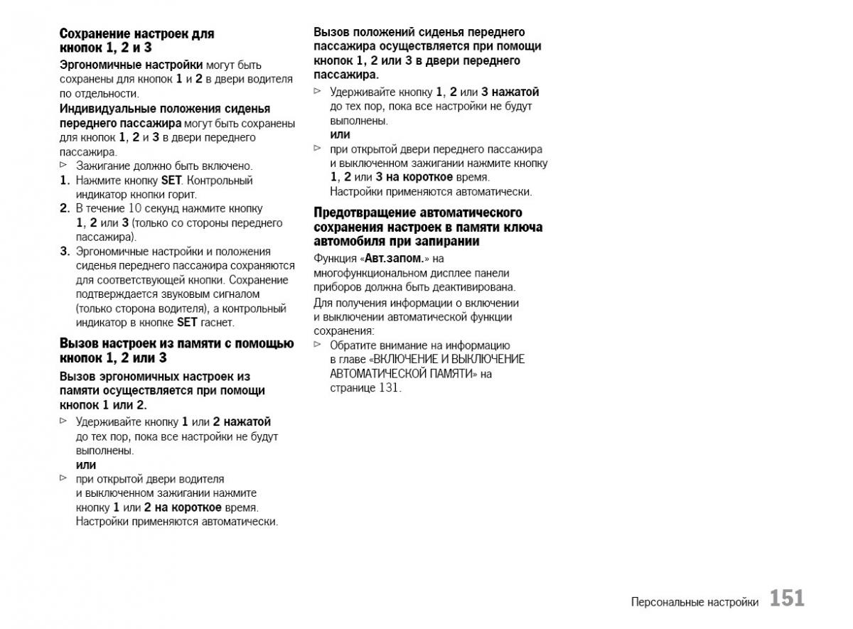

Добрый день. Возможно вопрос глупый, но ответа в книжке и инете не нашел. Кай 2012 года. Климат всегда после запуска двигателя включается на режим авто 22 градуса. Ни какие настройки не помогают. Регулировал в ручном режиме, глушил в этом режиме, после запуска опять - Авто 22 градуса. Что нажать, куда смотреть? Подскажите пожалуйста.
09.08.2024, 18:59   #66
Сообщение от AAV Посмотреть сообщение
Добрый день.
Это называется комфортные настройки памяти. Привязка всех настроек к памяти ключа или сиденья. Заново сделайте все настройки и привяжите к памяти

Спасибо огромное!!!

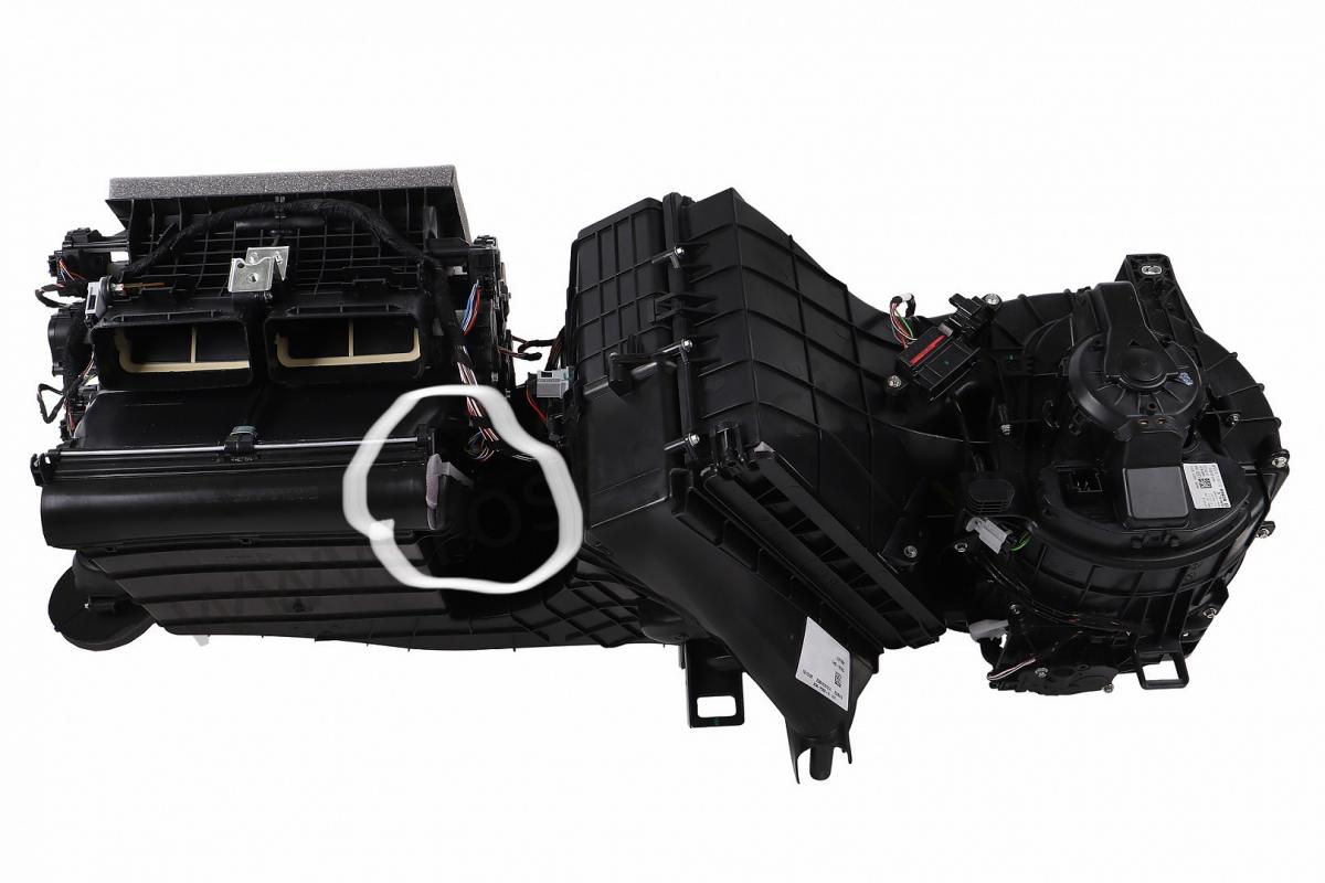

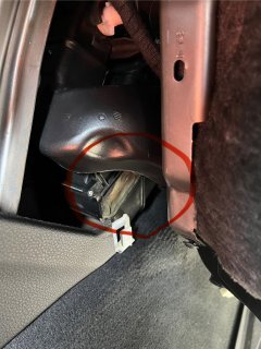

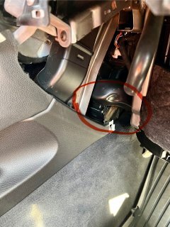

Добрый вечер!
Столкнулся с такой проблемой: при включенном кондиционере из корпуса отопителя начинает дуть теплый воздух. При визуальном осмотре заметил, что сам корпус отопителя как будто деформирован — выглядит искривлённым, будто его “повело” от горячего воздуха.
Возник вопрос: это именно поломка корпуса, или такая деформация могла произойти из-за неправильной работы системы кондиционирования, когда туда по какой-то причине поступает горячий воздух и “жарит” изнутри?
Может, кто-то сталкивался с подобным? Что это может быть — проблема с заслонками, термостатом, системой управления климатом?
Буду благодарен за советы и мнения.
