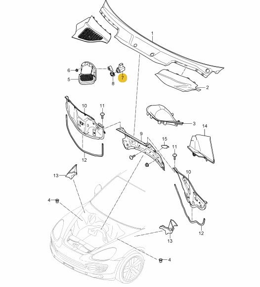

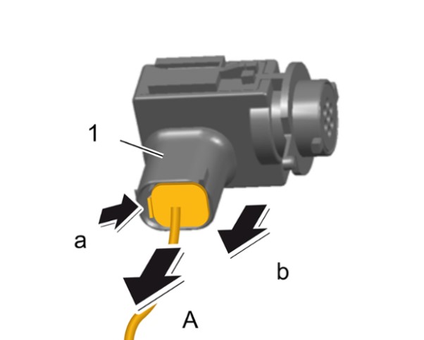

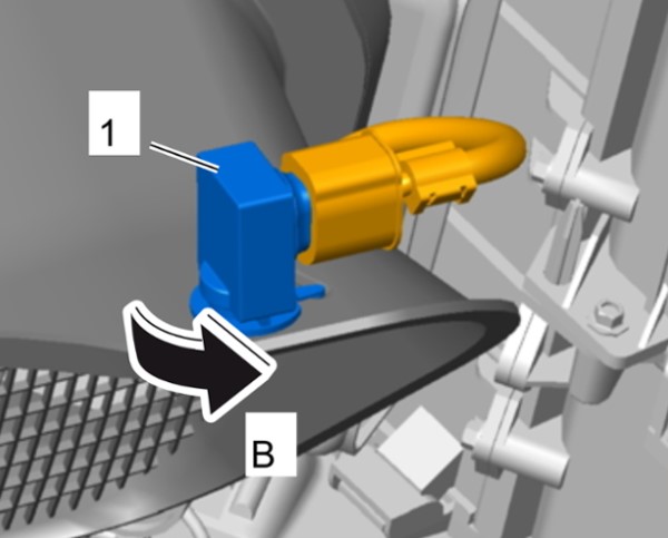

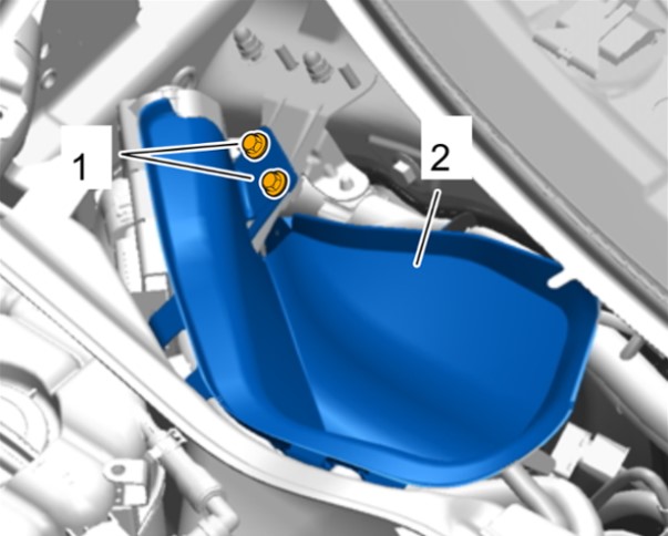

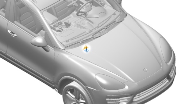

В блоке климат контроля показала ошибку: 008145 Air quality sensor, mplauseible signal. Прочитав документацию я понял, что это неисправен Датчик состава воздуха. И его нужно менять. Подскажите, где он находиться?
08.01.2019, 13:13   #6
Сообщение от AndreyKRG Посмотреть сообщение
Нужно визуально проверить на качество соединения разъема датчика. Часто после замены лобового стекла или сопутствующих работах забывают разъем установить.
Под накладкой трапеции переднего стеклоочистителя

14.01.2019, 10:43   #7
AndreyKRG
Владимир, не исправен датчик этот. Можно его номер пжл?
14.01.2019, 11:04   #8
95857265900 датчик качества воздуха
