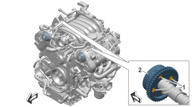

99906780330 винт с цилиндрической головкой M7 x 21, нужно 8 шт.
Название: Болт фазовращателя.jpg
Тип файла: pdf Крепежные винты фазовращателей.pdf (481.1 Кб, 525 просмотров)

Cayenne S (92A) / Cayenne Turbo (92A)
Из-за проблемы с монтажом системы резьбовых соединений имеющиеся на регуляторе фаз газораспределения резьбовые соединения могут подвергаться такой нагрузке, которая не позволяет обеспечить работоспособность регулятора фаз газораспределения в течение всего срока службы автомобиля. Шляпки болтов крепления фазовращателей не выдерживают нагрузки и разрушаются. Остатки болтов попадают в масляную систему двигателя. Результат такого попадания металлических частей в двигатель, может обернуться ремонтом/заменой двигателя.
Другими словами фазовращатели старого образца рекомендуется заменить на фазовращатели нового образца, во избежании долгих и дорогостоящих работ.
94810505121 фазовращатель старого образца
94810505122 фазовращатель нового образца
94810505123 фазовращатель нового образца
Если оба регулятора фаз газораспределения с номером запчасти 94810505122 или выше, то их менять не требуется.
Определить какие фазовращатели установлены можно визуально через маслозаливную пробку двигателя. Главное отличие, разные болты на фазовращателях.

Если он установлен на машине, тогда ориентироваться на болты крепления только. Старого или нового образца.
