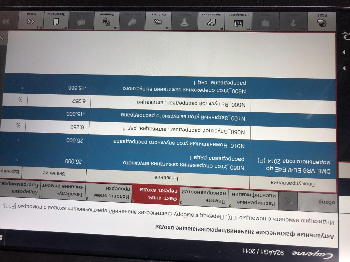

10.05.2022, 15:10   #63
Алан 958
10.05.2022, 15:27   #64
Алан 958
Извините , что вверх тормашками получилось .
Показания смотрел лично сам . Уже не доверяю никому . Показания , что на холостых , что под нагрузкой соответствуют .
