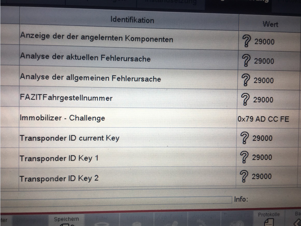

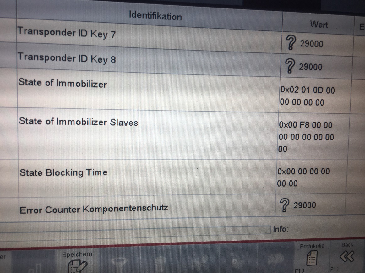

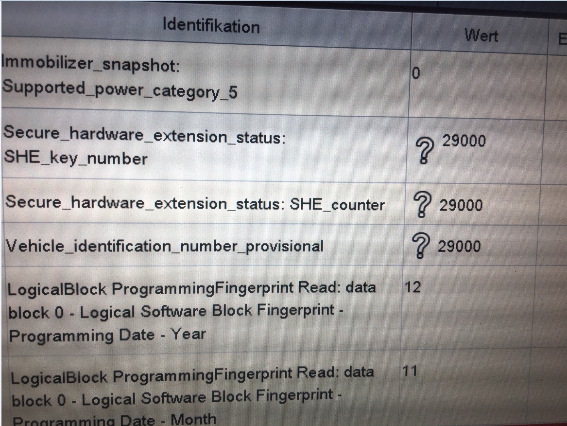

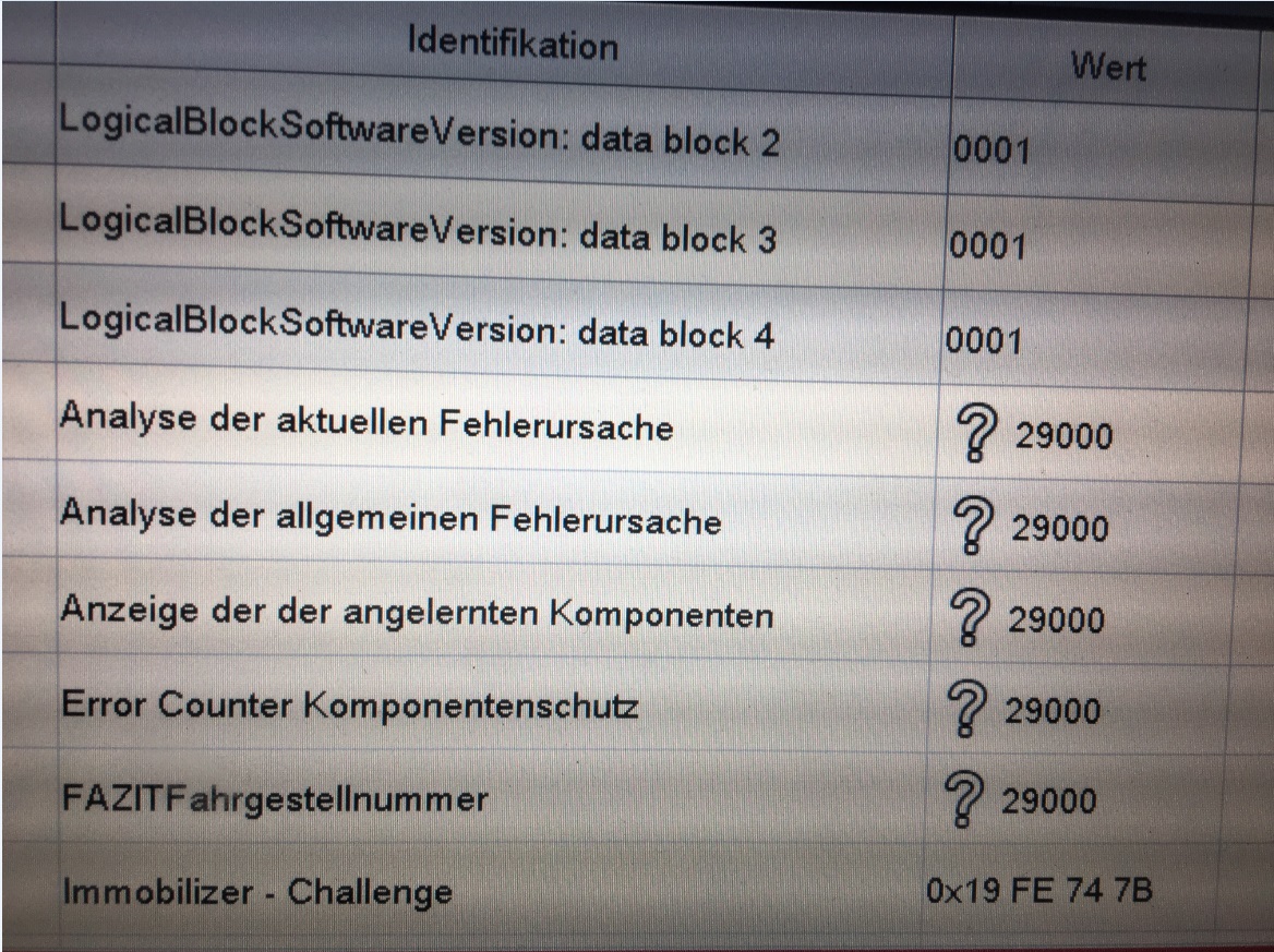

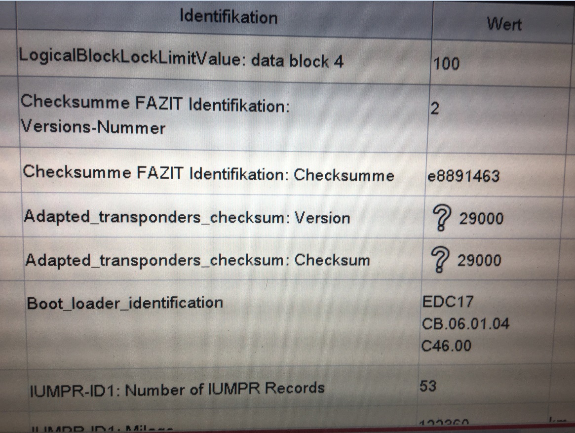

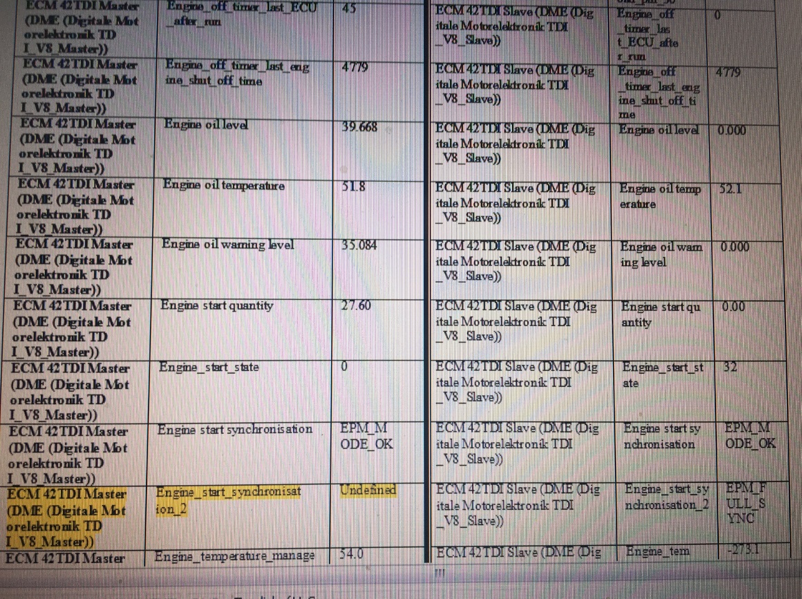

02.05.2019, 11:43   #70
Eriks
Могут, также через выполнение акции

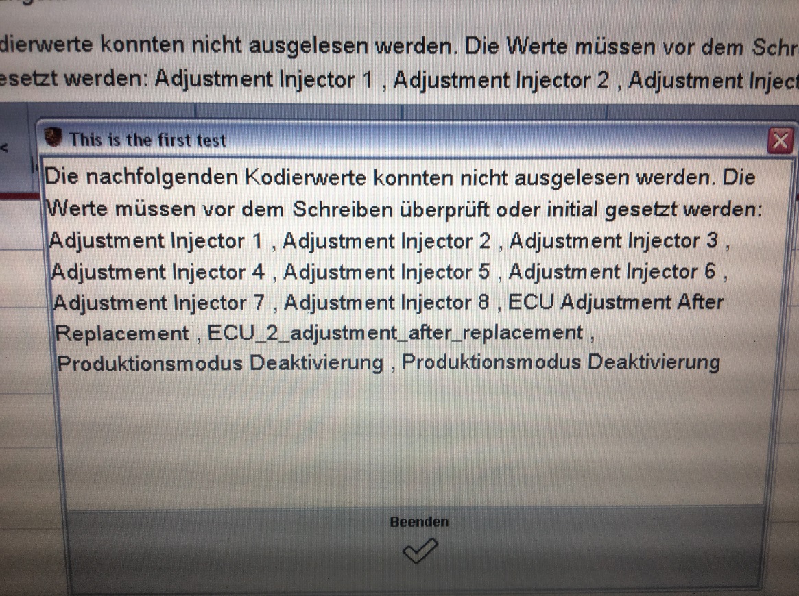

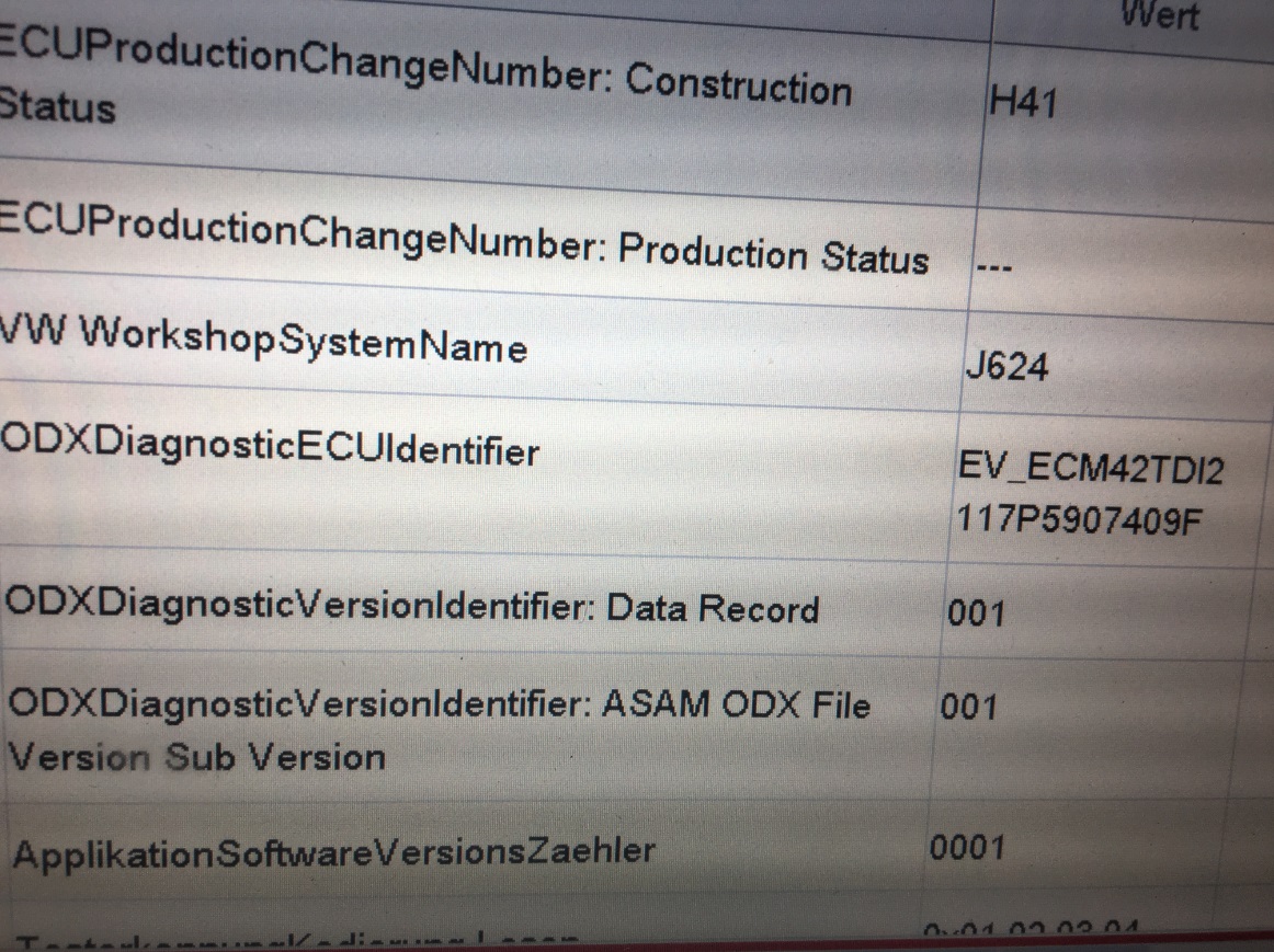

здравствуйте.
пробовали считать данные через замену блока управления .при считывании данных с блока управления,считывание проходит успешно только выдается сообщение что не получилось считать ima-isa форсунок , регулирование ecu после замены. есть на фото.
были у дилера. дилер также по началу не мог перепрограммировать блоки обычными методами. получилось с большим трудом , с пятой / шестой попытки , через акцию , перепрограммировали и перекодировали.
говорят что сделали все что смогли.
все осталось по прежнему, без изменений.
не проходят внутренние процессы- инационализация, синхронизация, но при этом ошибок нет.
в приложении фото на данный момент.
