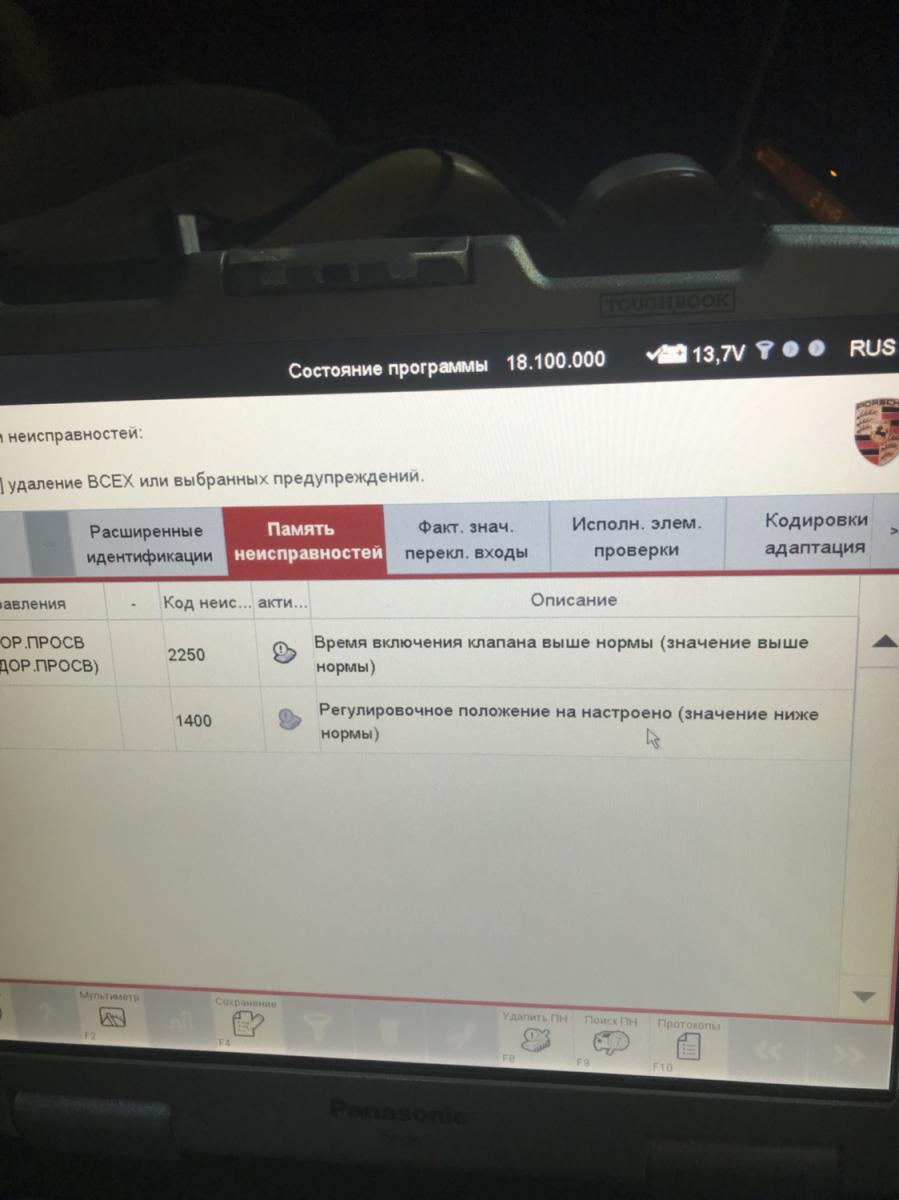

Добрый день Владимир! Произвёл замену клапанов остаточного давления, завёл машину. Компрессор включился, поднял до нормального уровня, но уровни подвески не регулируются. Пивис выдал ошибки

16.02.2018, 16:03   #56
Сообщение от edvard09 Посмотреть сообщение
Двери автомобиля закрыты?
Производительность компрессора проверяли?
16.02.2018, 16:19   #57
edvard09
Двери были закрыты, капот был открыт. Я сбросил ошибки и теперь компрессор не включается ни через запуск, ни через пивис. Производительность проверялась после ревизии и установки компрессора. Давление 15,6.
Отправлено с моего iPhone используя Tapatalk
16.02.2018, 17:10   #58
Закрыть нужно всё.
Предохранитель целый?
Напряжение к компрессору пневмоподвески приходит?
Компрессор хоть звуки издает?
16.02.2018, 17:49   #59
edvard09
Капот открыт по причине того, что подключено зарядное. Предохранитель целый, реле новое. Компрессор молчит. Владимир, а может влиять блок клапанов на все это. И ещё, я не проводил калибровку после замены датчика уровня
16.02.2018, 17:53   #60
Ну можно закрыть сам замок не закрывая капот физически.
Взять отвертку и сделать два щелчка на замке капота.
Напряжение приходит на компрессор?
Нет
Не важно в данном случае
