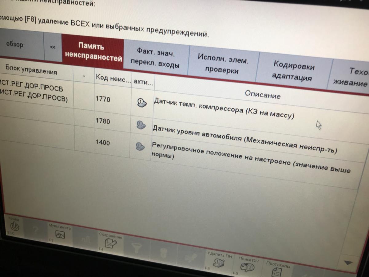

Добрый день Владимир! Не могли бы вы дать пояснения по данным ошибкам?Нажмите на изображение для увеличения

Сообщение от edvard09 Посмотреть сообщение
https://forum.cayservice.ru/showthre...998#post115998
https://forum.cayservice.ru/showthre...000#post116000
https://forum.cayservice.ru/showthre...001#post116001

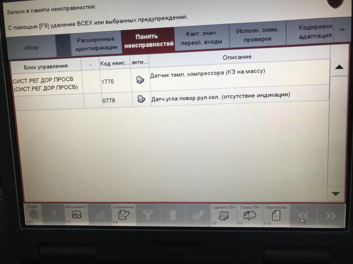

Спасибо огромное за ответ! С этим понятно, говорил с электриком. Будем разбираться. Но выскочила ещё одна ошибка. Я не пойму что это. И снять ошибки не получается. Не разъясните что это за ошибка? Заранее спасибо!Нажмите на изображение для увеличения

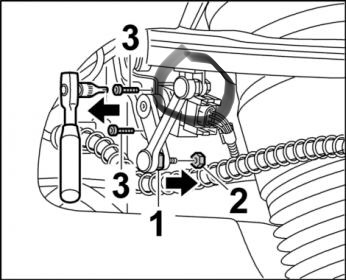

edvard09
Владимир с датчика уровня отвалился болт или гайка. Пока не разобрался. Скажите пожалуйста, возможно заменить крепёж или заменить датчик? Если можно заменить, то нужен определённый болт(гайка)? Нажмите на изображение для увеличения
Бортовое напряжение отключали?
