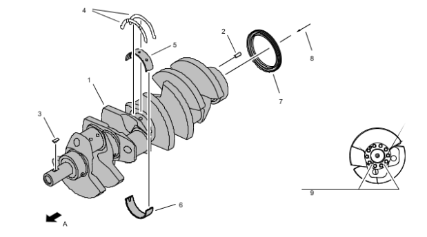

Если в маркировке шеек коленвала присутствует одна буква "B", следовательно, на соответствующую шейку должен быть и вкладыш с синей маркировкой. Я правильно понял?
1 Коленчатый вал
2 Цилиндрический штифт 6 x 20
3 Пружина 5 х 6,5
4 Регулировочная шайба (канавки на внешнюю сторону)
5 Вкладыш коренного подшипника верх.
6 Вкладыш коренного подшипника низ.
7 Уплотнительное кольцо вала => Не прикасаться к кромке уплотнительного кольца!; Фланец коленвала очистить и слегка смазать
8 Обзор фланца коленвала
9 Классификация подшипников коленчатого вала (тройственная) G желтый; B синий, R красный; (пример: GGGGG-BBBB; 5 коренных подшипников с желтой маркировкой, 4 двойных (8) шатунных подшипника с синей маркировкой) => отсчет см. A
A Направление движения (коренной подшипник № 1 стоит первым по направлению движения)

Спасибо за ответ, Владимир! Это я понял. У меня обозначение шатунных шеек GBGG, а замер микрометром особой разницы по диаметру не выявил. Вот поэтому и задал вопрос.

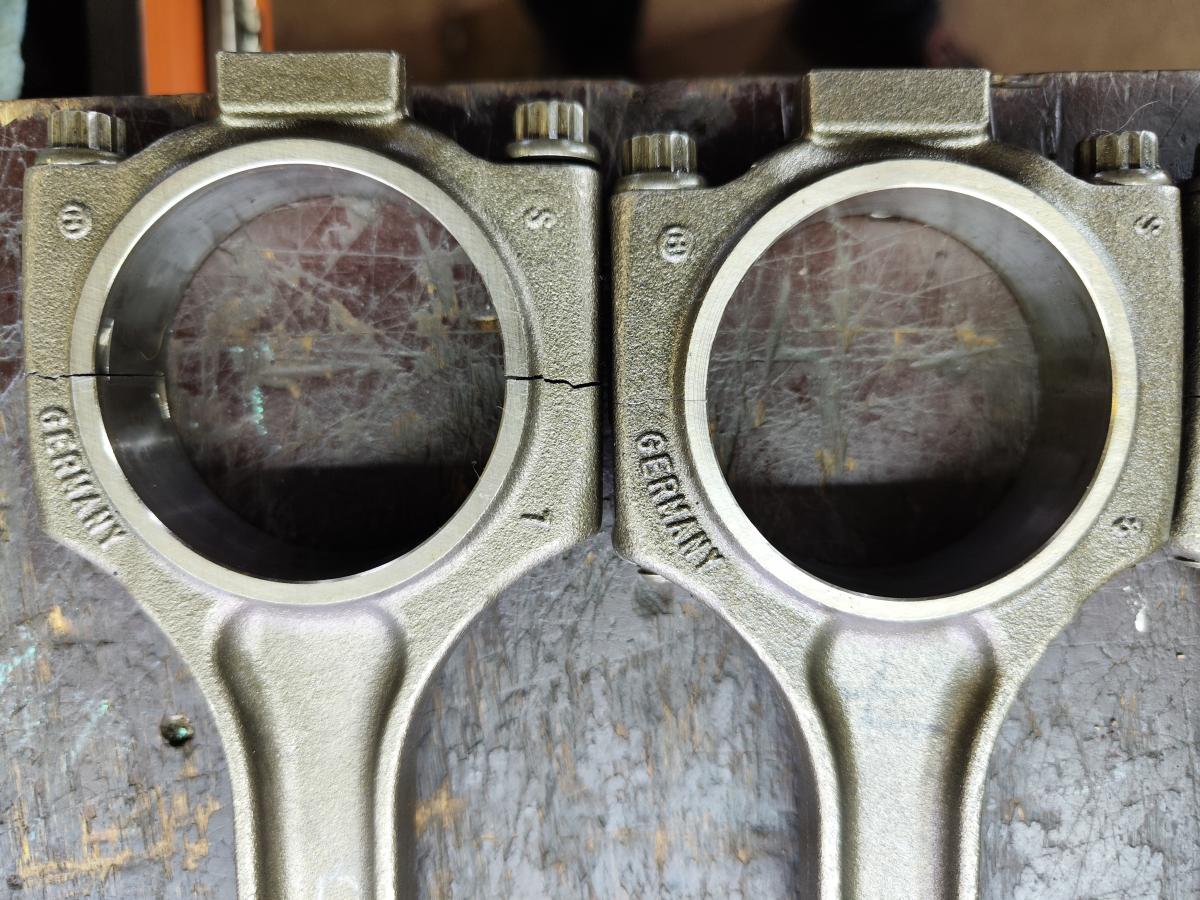

При разборке двигателя естественно все перепутали шатуны, какой какому цилиндру принадлежит.
Сейчас новые поршни подобраны.
Важно ли соблюдать соответствие шатуна цилиндру в котором он стоял или не важно.

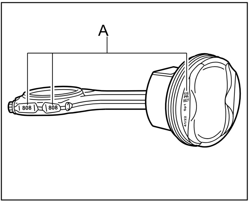

Прошу уточнить что за цифры на шатунах на фото 7 и 8.

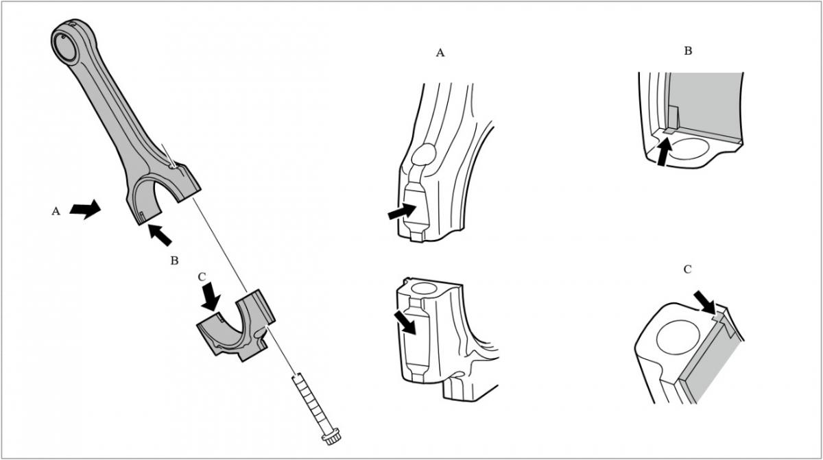

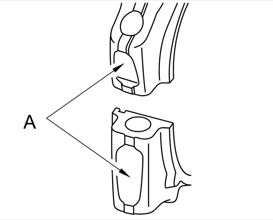

Старыми винтами от руки нужно было прикрутить крышку обратно к шатуну, промаркировать и разложить по порядку в соответствии с нумерацией цилиндров.
Шатуны изготовлены методом цельного литья и надлома, его маркировка указывает к стороне выпуска.
Монтаж шатуна, вкладыши подшипника
A Вид A (расположение маркировки на шатуне, установить шатун промаркированной поверхностью к стороне выпуска; маркировка на стержне шатуна и на крышке должны находиться на одной стороне)
B Вид B (установить вкладыши подшипника заподлицо и вдавить рукой)
C Вид C (установить вкладыши подшипника заподлицо и вдавить рукой)

Название: Место нанесения номера цилиндра.jpg
ID:	85008   Нажмите на изображение для увеличения
