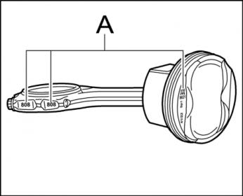

Здравствуйте. не подскажете как ставятся шатуны на 4.8 в какую сторону треугольным выступом? А то мотор разбирался больше полугода назад всё забыл.
24.02.2014, 20:13   #2
установить шатун промаркированной поверхностью к стороне выпуска; маркировка на стержне шатуна и на крышке должны находиться на одной стороне
Следует следить за совместимостью нижней головки шатуна и крышки, так как шатуны, изготовленные методом цельного литья и надлома совместимы с ними лишь в одном определенном положении.
Фиксаторы вкладышей шатунных подшипников всегда находятся с одной стороны для того, чтобы предотвратить прокручивание вкладышей подшипников.
У крышки шатуна и нижней головки шатуна одинаковые номера.
Шатуны изготовлены методом цельного литья и надлома, его маркировка указывает к стороне выпуска.
Полость камеры сгорания поршня указывает к форсунке.
Маркировки на нижней головке шатуна и на крышке шатуна обязательно должны быть на одной и той же стороне
Стрелка направления движения у изображенного на рис. поршне расположена на одной стороне с маркировкой шатуна -A- . При установке номер на шатуне -A- должен находиться со стороны выпуска.

рисунок только не поршня 4,8 ))) но это мелочи
