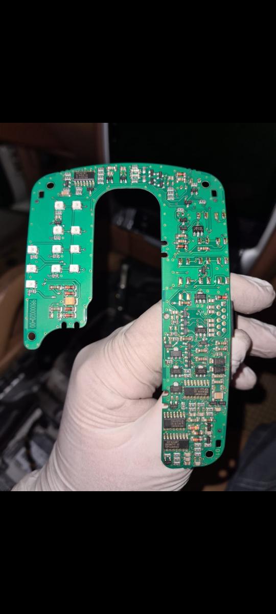

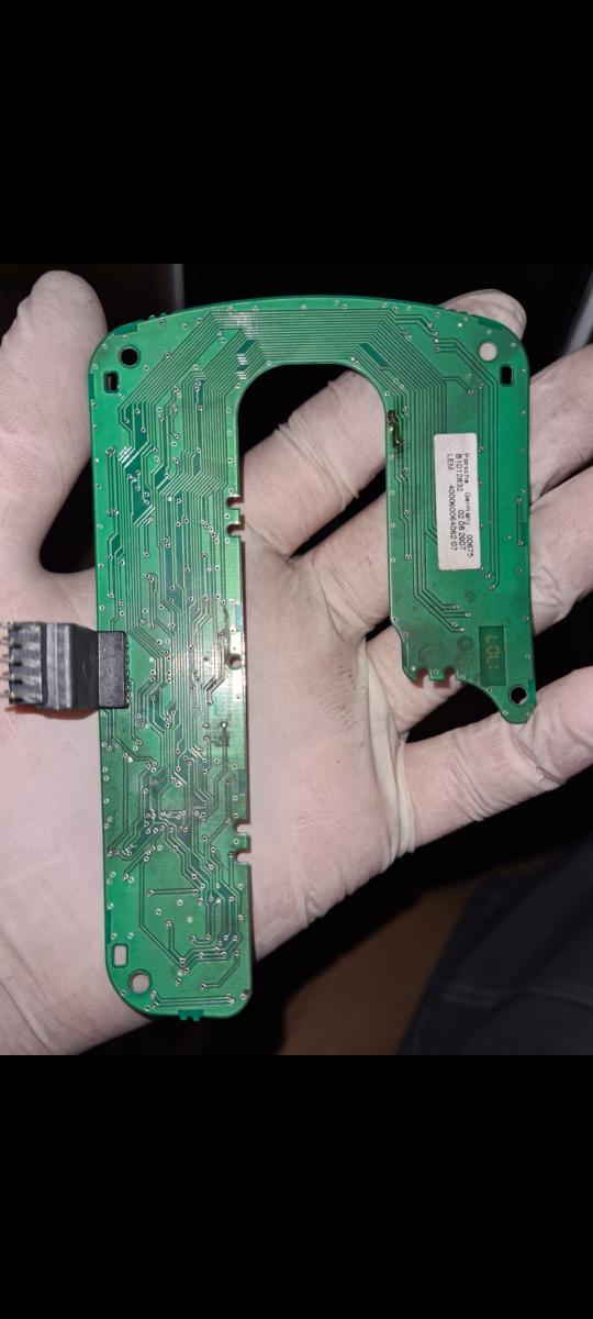

Сегодня была разобрана консоль АКПП, плата была в липком налете, возможно пролитый сок.
Тщательно промыта спиртом 96%, просущена и установлена на место.
Результат - абсолютно другой автомобиль, переключения передач предсказуемы и оправданы.
После этого проехал 100+ км, трасса и город, не перезапуская двигатель, машина едет, тупняков не было.
Едет лучше чем ехала раньше когда не тупила.
Думаю, даже если будут похожие симптомы, надо менять эту плату на другую.
Завтра поеду тестировать 200+ км, по результатам отпишусь.

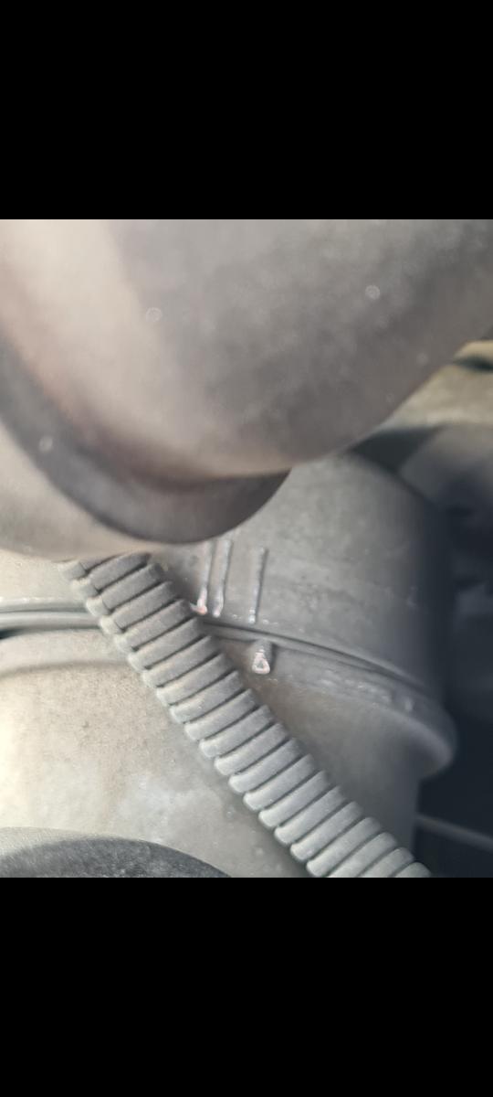

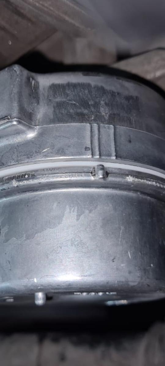

Также забыл сказать, что решена проблема детонации, на самом деле, это не детонация, а гремящий натяжитель приводного ремня.
На старом натяжителе индикационный отлив ушёл за 3 метку, на новом натяжителе на второй метке. Ремень не менял.

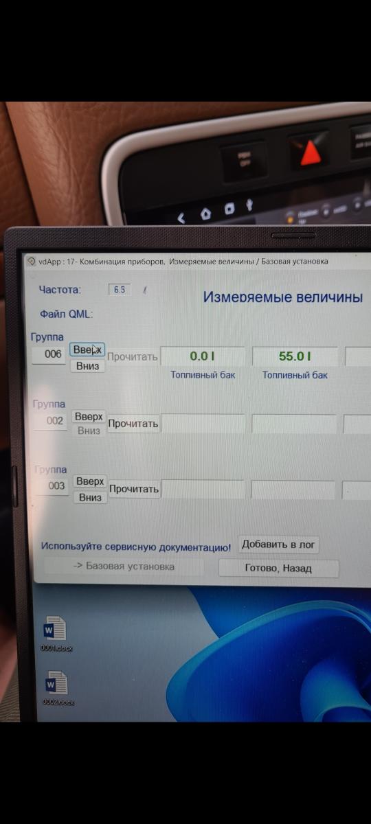

Владимир, подскажите по перекачке. После длительной поездки подключил сканер, обнаружил значение в левой половине 55 л, в правой 0. Если заглушить мотор, то значения медленно пересекаются в правую половину, в правой половине увеличивается ровно на столько, на сколько уменьшается в левой.
До этого была проблема, датчик уровня уходил в ошибку, были проверены и восстановлены скрутки под ковром со стороны водителя, проблема с ошибкой ушла, но тогда и было замечено нулевое значение в правой половине. После чего был снят датчик в правой половине промыты дорожки, датчик проверен - рабочий, подключается к сканеру и двигая его рукой значения меняются, после чего об этом я забыл. Проблема в том, что перед разбором машина некоторое время стояла в боксе и возможно бензин медленно перетек в правую половину из-за чего и не было замечено отсутствие в правой половине.
А сегодня снова нулевое значение. В ближайшее время проверю соответствие нулевого значения и отсутствия топлива в баке.
Если правая половина действительно будет пустой, то какой эжекционный насос не исправен, правый или левый?

1. Открыл бак, действительно в правом баке топлива нет, на самом дне, несколько сантиметров, левый почти полный. (Общий уровень 48 литров)
2. Проверил перекачку, запускал принудительно на правом насосе, топливо с эжекционника льётся, правый бак наполнится, левый соответственно опустошился. Датчики уровня через сканер отлично это видят и работают. Также это видно визуально при немного поднятом фланце (на видео). Аналогично проверил и на левом, топливо перекачивается эжекционным насосом.
Давление на обоих насосах 5.5-6 бар.
3. После сборки снова принудительно запустил на правом насосе перекачал все в правый бак, сколько влезло, собрал окончательно и поехал. Видимо включился левый насос и снова опустошил правую сторону, сейчас снова в правом баке 0 литров.
Похоже что работает на левом насосе, так и должно быть? Сейчас 44 литра.
4. По вашей схеме которую Вы отправили сообщением выше решил проверить правильность подключения у меня. На правом модуле, по схеме два тройник один выходит из крышки колбы, второй из самого насоса. У меня из насоса выходит две одинарный трубки - одна длинная и белая (мама) идёт в левую сторону и подключается к фильтру, вторая синяя (мама) подключается к эжекцинному насосу установленном в левом баке (папа). И на схеме эжекционные насосы имеют соединение мама, в моем случае оба эжекционника с соединением папа. Либо схема не подходит к моему автомобилю, либо у меня уже что-то меняли и собрали не по заводскому. Но если смотреть по каталожному номерам, то мои эжекционники родные.
