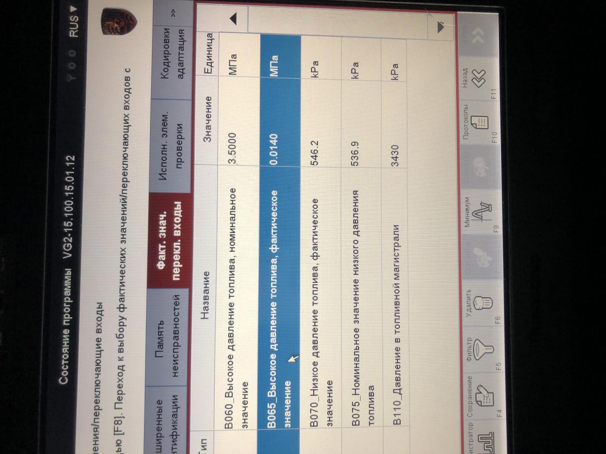

Все проходит на раз . Только тест подачи топлива на хх опять не хочет проходить . С чем может быть связано . С манометром катался . На хх 4.5 бар . При поднятии оборотов 5.5-6 бар . На ходу при полной нагрузке 5.5-6 бар . Провалов давления не наблюдается .
Скидываю фото фактические и наминальные значения . Не совсем могу понять . Это норм или нет . Первая строчка номинальные значения по высокому давлению . Вторая строчка фактические значения по высокому . Сравнивать высокое давление по этим двум показателям ? Так получается фактическое давление на нуле ? Или сравнивать нужно первую с четвёртой строкой ? А вторая это просто разница ( погрешность ) между первой и четвёртой ? Посмотрите пожалуйста это нормальные показатели или нет .

05.05.2022, 11:59   #53
Сообщение от Алан 958 Посмотреть сообщение
Владимир , доброго !
Да
При каких условиях эти замеры?
На х/х?
В движении автомобиля при частичной нагрузке?
В движении автомобиля при полной нагрузке?

То что на фото фактические и номинальные значения , это на хх оборотах .
Добавлено через 5 минут
Попробую в движении и под нагрузкой тоже . Попробую сделать пару фото в среднем и высоком моменте оборотов . А то что касается показателей на хх это нормальные показатели ?
Добавлено через 2 минуты
Извините конечно , что много уточнений . Просто на месте мне толком не могут объяснить что эти показатели значит . Звучит это все примерно так : ,, может быть , наверное это вот это ,, и всякое в этом духе . Уже реально подумываю сам пивис приобрести

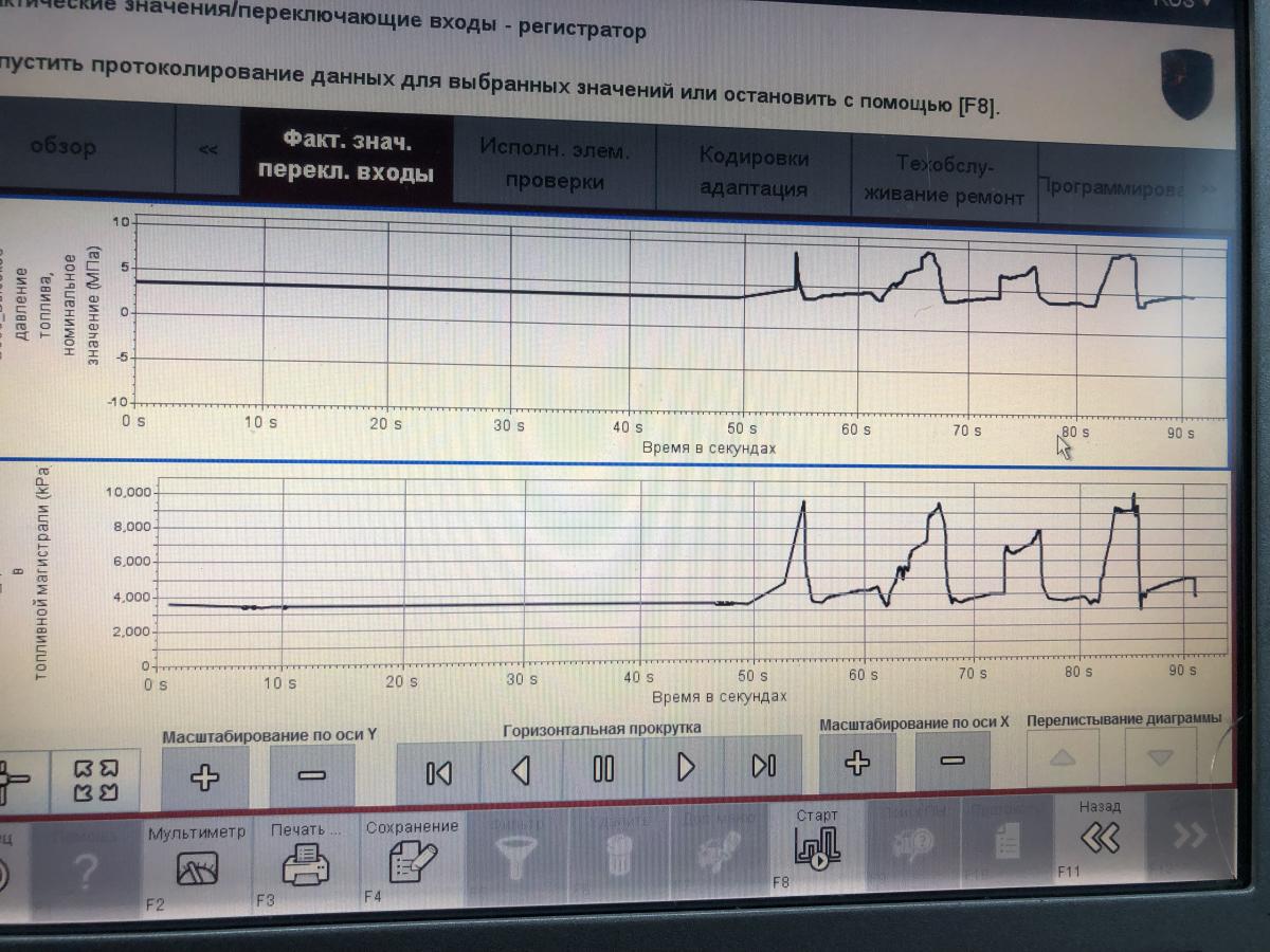

В общем попробовал снять показания по высокому топливу на ходу . Очень неудобно одному это делать . Поэтому записал графики . Фото скину .
Опять же по кратким тестам . Ошибок никаких . Но тест по расходомеру , подаче топлива на хх , тест по детонации ни в какую не хочет проходить . Тест начинает и в конце концов пишет ,, время проведения теста истекло , тест не пройден ,, .
Только при проведении теста по подаче топлива на хх немного приподнимает обороты ( с 650 до 700) удерживает в течении 3-4 минут . Истекает время проведения теста .
При проведении теста по детонации и расходомеру вообще никаких проявлений нету . ,, тест выполняется ,, через 3-4 минуты ,, время истекло , тест не пройден ,,
Главное остальные тесты проходит в течении 5-10 секунд .
Есть вариант , что завтра попробую тоже самое , и тесты могут пройти без проблем .
В прошлый раз тест по детонации вроде прошёл . Сегодня ни в какую .
Тест по расходомеру в прошлый раз прошёл , но только со второй попытки .
Что делать ?

06.05.2022, 15:17   #57
Должны значения примерно совпадать друг с другом, с минимальными отклонениями друг от друга

06.05.2022, 21:29   #59
А то что тесты не может пройти что с этим делать ?
Нужно по порядку и в первую очередь разобраться с тем почему фактические значения давления не совпадают с номинальными
06.05.2022, 21:36   #60
Алан 958
Мне просто на месте объясняют , что первую строку надо сравнивать с 4-й . Типа номинальные первой с давлением в магистрали . А вторая строка фактические значения это типа погрешность между номинальными в первой и давлением в топливной рампе .
