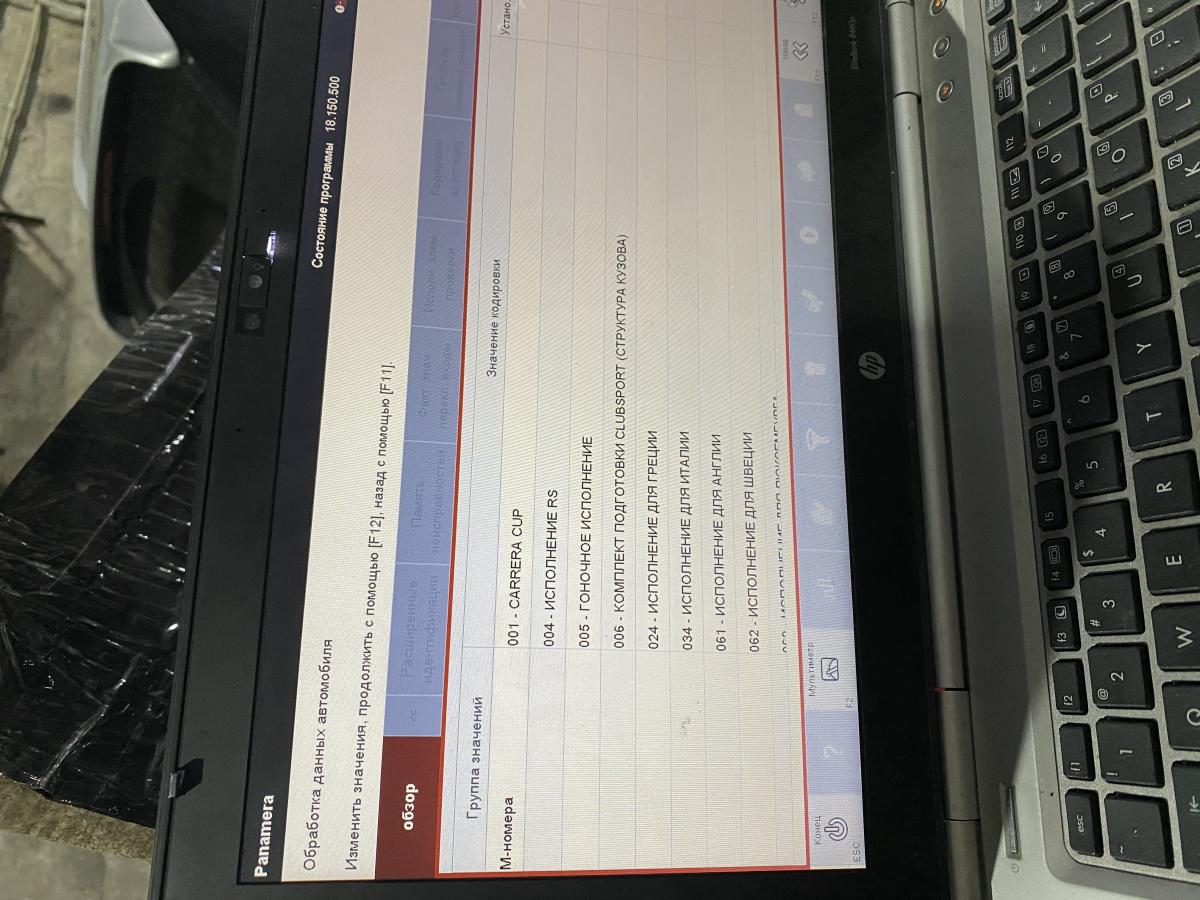

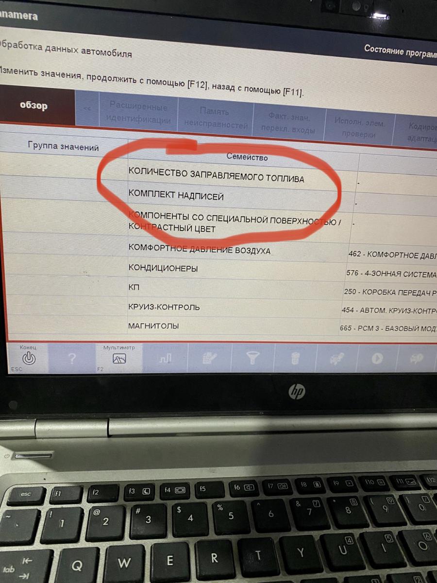

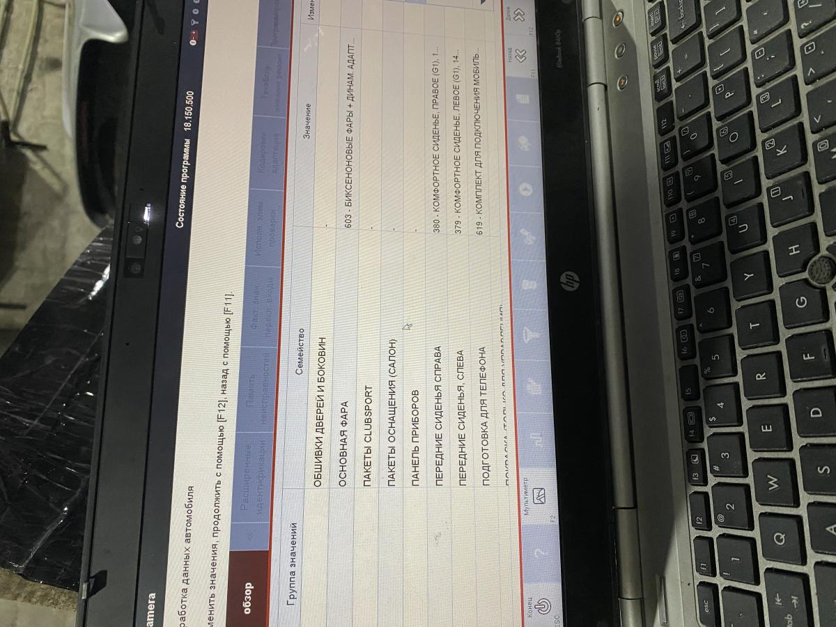

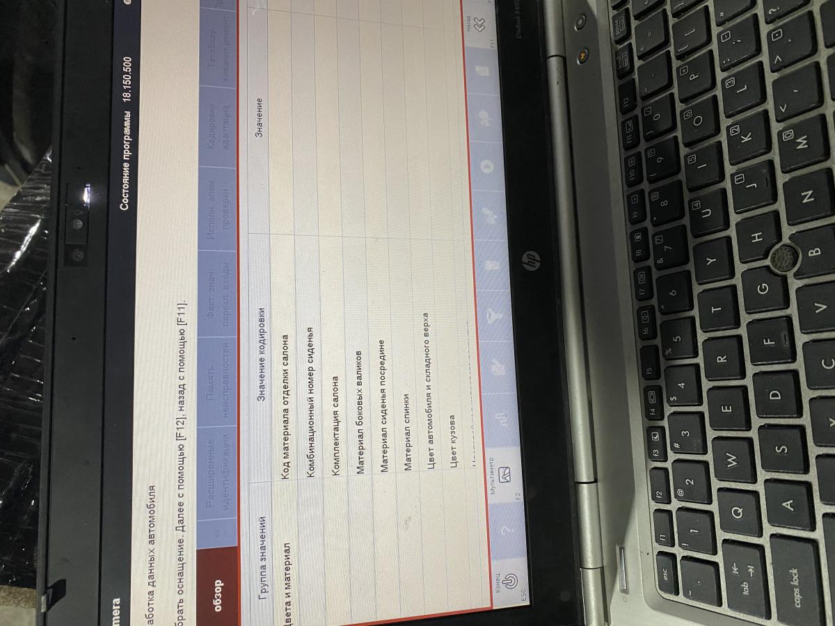

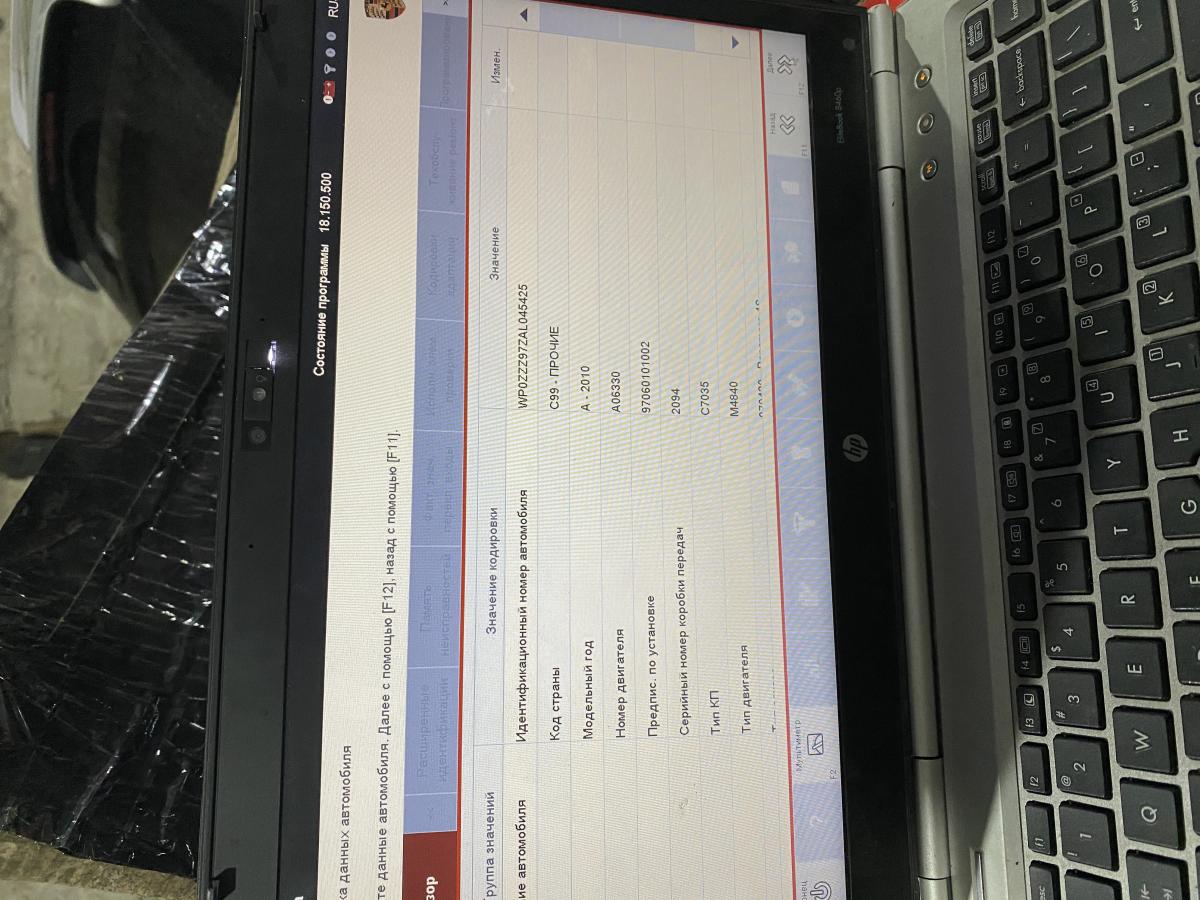

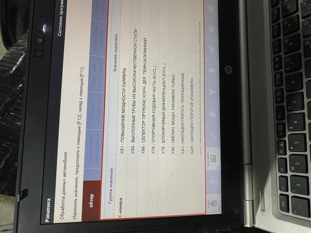

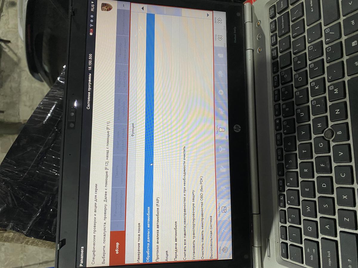

03.02.2020, 18:02   #52
Arik11277
03.02.2020, 18:03   #53
Arik11277
Я фото делал ровно , при загрузке их наверное разворачивает

03.02.2020, 22:35   #57

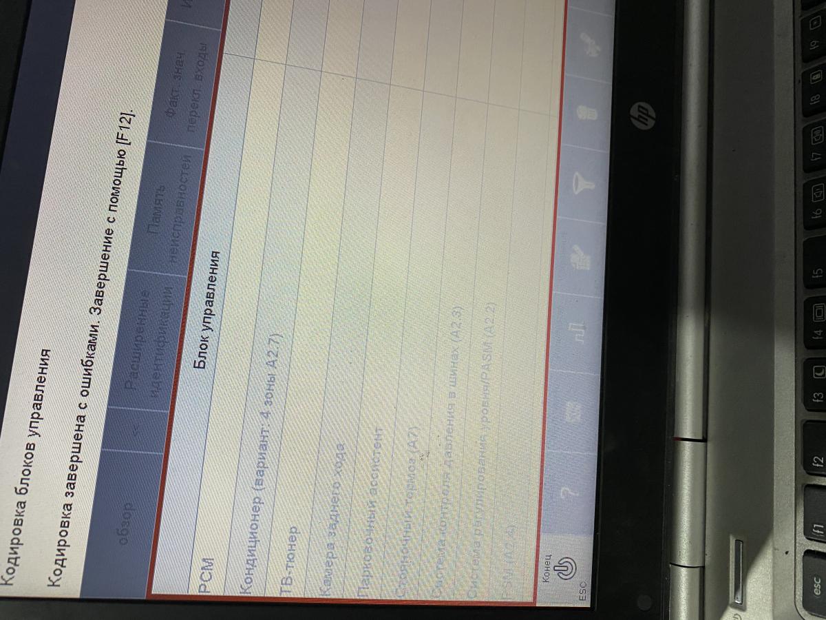

Вы когда опрашиваете в автоматическом режиме все блоки управления, в списке блоков управления секундомер есть?
04.02.2020, 14:50   #58
Arik11277
04.02.2020, 16:02   #59
Arik11277
Не знаю почему фото боком, я специально ровно делал фото
Добавлено через 1 час 10 минут
Вроде есть , там напротив слова секундомер стоят знаки вопроса.
04.02.2020, 22:23   #60
Сообщение от Arik11277 Посмотреть сообщение
Блок управления опрашивается или нет?
