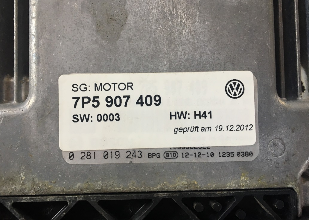

мы сняли блоки и перепроверили их.
родная / изначальная версия действительно была 003 , но в германии видимо кто то неправильно прошили её.

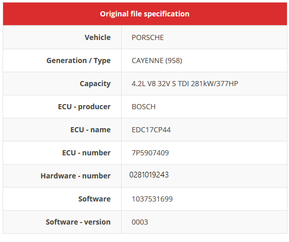

дальше мы нашли прошивку

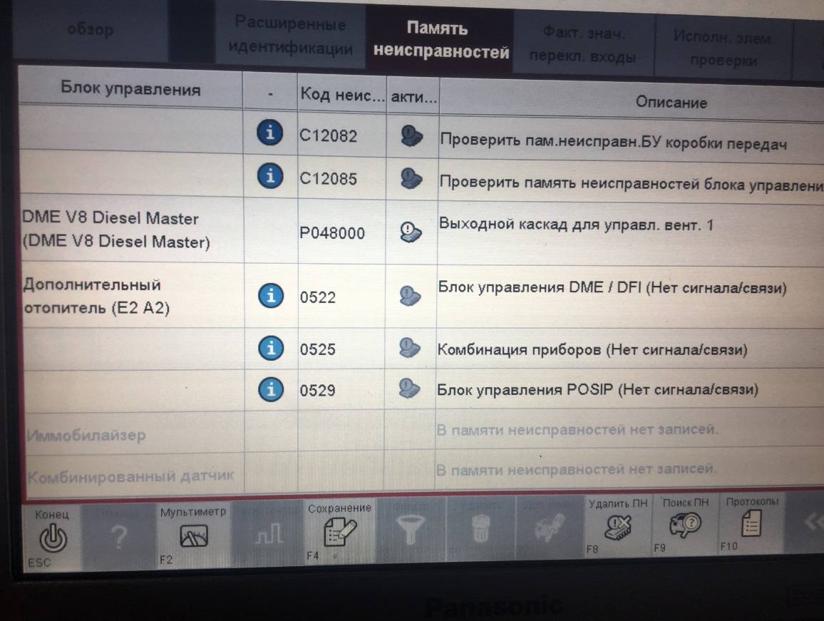

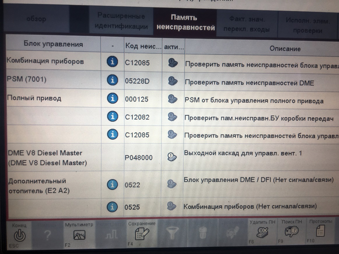

залили ее, теперь такая ситуация- вместо hardware version counter H41, у нас отображается X41.
остальные номера все совпадают.
вот такие ошибки (фото).
все остальное осталось по прежнему.

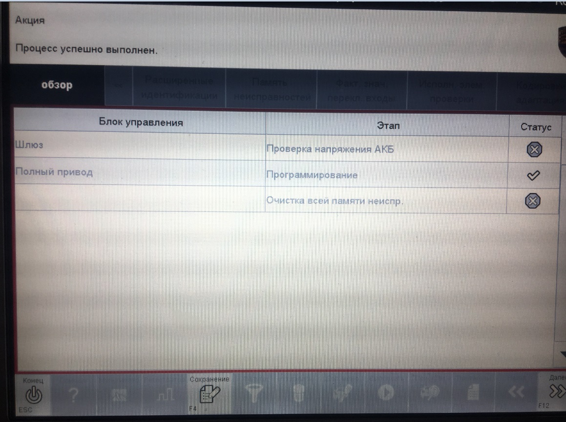

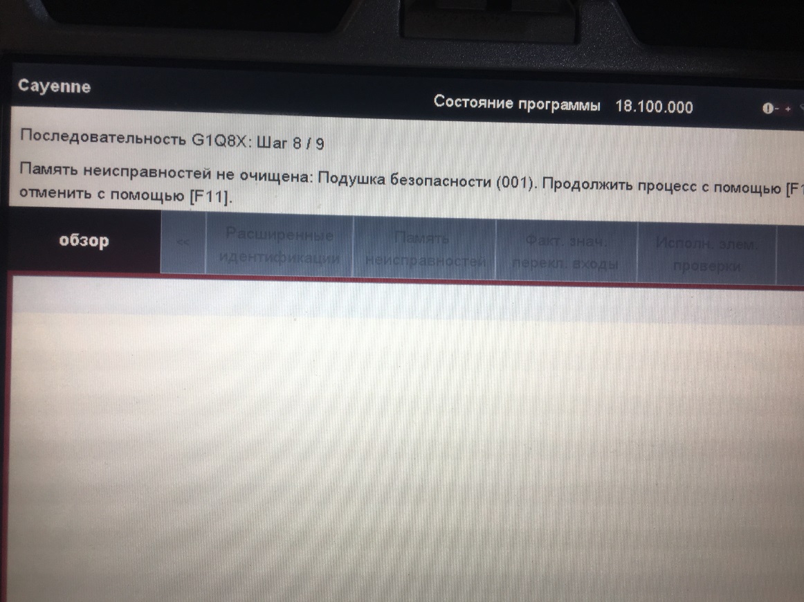

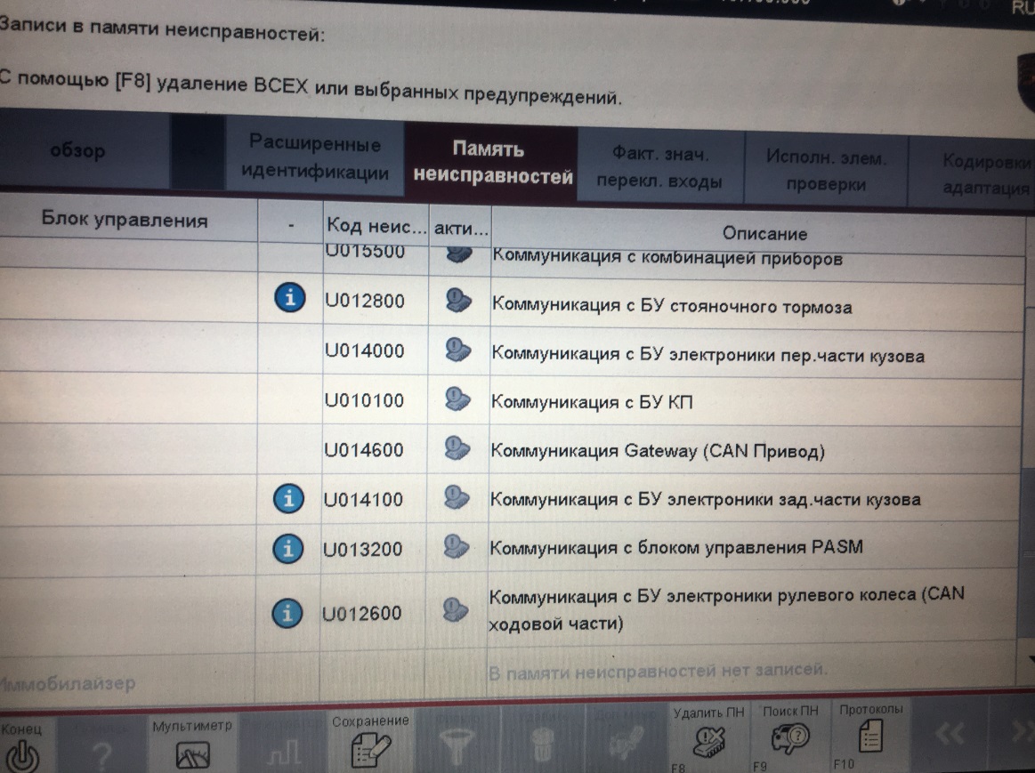

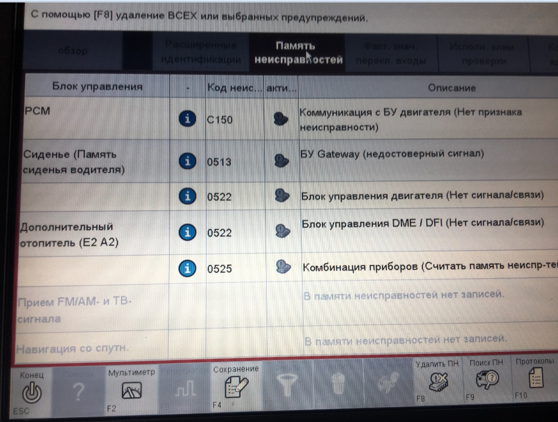

программирование полного привода прошло.
только выкинула сообщение что не удалось удалить ошибки подушки безопасности и питания , хотя зарядное было подключено

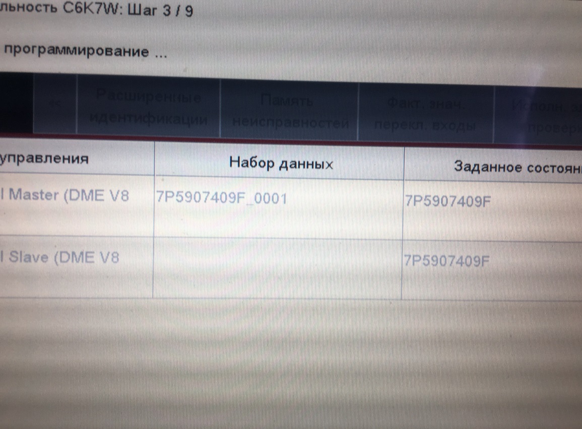

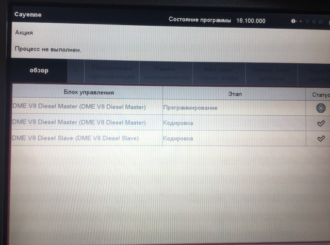

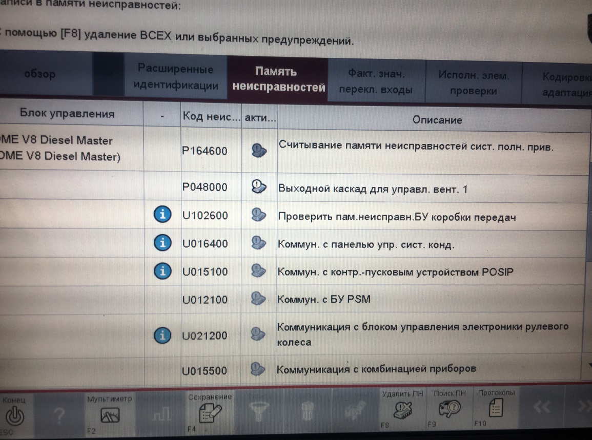

программирование DME в процессе программирования набор данных заданное состояние 7P5907409F, хотя должно было быть 7P5907409D.не проходит , повторяют два раза и куча ошибок.
откуда он в заданном берет F ?
