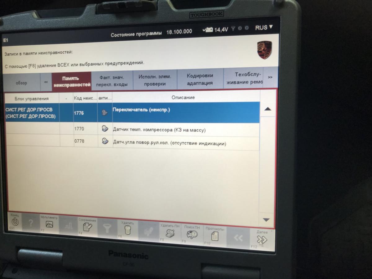

21.01.2018, 15:01   #42
edvard09
Здравствуйте Владимир! Отключил блок регулировки пневмы, ошибка 1575 ручное регулирование ушла. Остались эти ошибки. Пневма с переключателя не включается.

21.01.2018, 17:34   #45
edvard09
Спасибо Владимир! После того, как отправил фото ошибок провёл тест исполнительных элементов. Передняя часть поднялась, и в принципе всё начало функционировать. Ошибка переключателя ушла. По поводу датчика температуры компрессора замена датчика может помочь?

21.01.2018, 17:36   #46
Сообщение от edvard09 Посмотреть сообщение
Пробовать нужно. Если дефект в самом датчике температуры, ошибка уйдет.

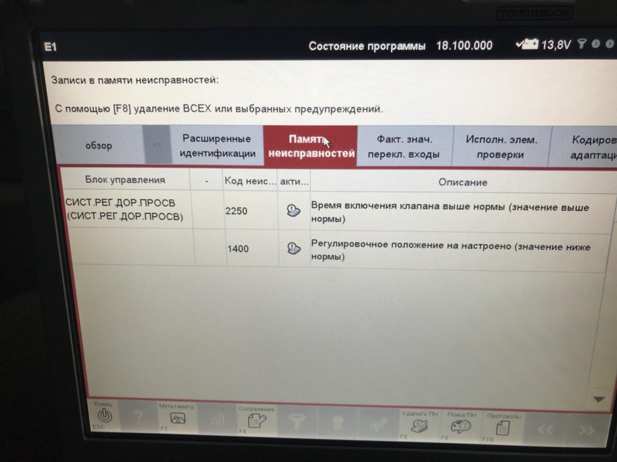

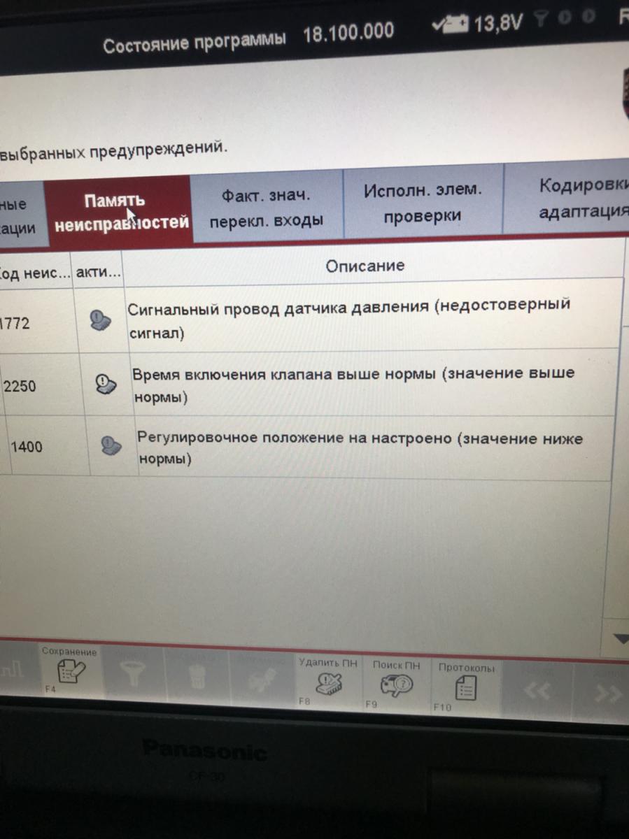

10.02.2018, 10:01   #48
edvard09
Добрый день Владимир! После замены датчика уровня кузова была проведена ревизия компрессора. Был заменён датчик температуры компрессора и реле компрессора. После запуска двигателя компрессор запостился, но машина не подымается (опускаются) в заданные режимы. Провёл исполнительные тесты. В результате на левой передней стойке не сбрасывает клапан остаточного давления. Помогите разобраться. Фото ошибок прилагаю.Нажмите на изображение для увеличения

10.02.2018, 10:06   #49
edvard09
По ошибке 1400 я ознакомился на вашем форуме.

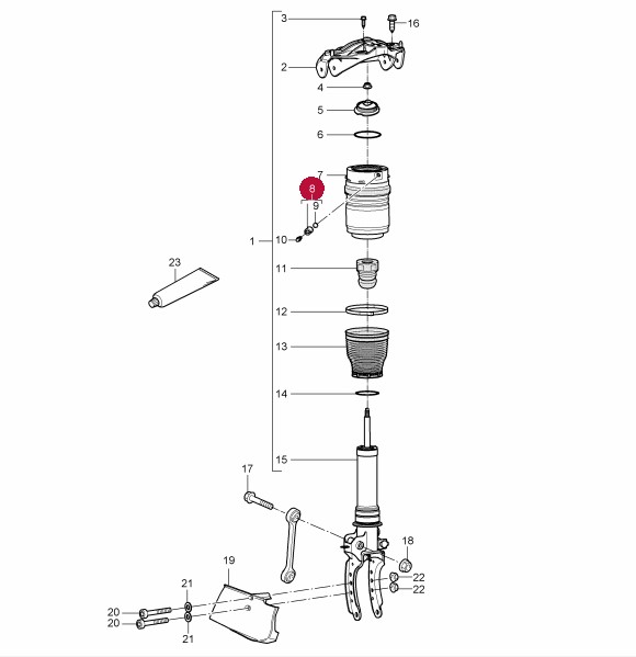

10.02.2018, 10:21   #50
Если клапан остаточного давления передней левой стойки не сбрасывает давление, его необходимо заменить. Рекомендую клапана остаточного давления менять парами (срок службы примерно одинаковый)
