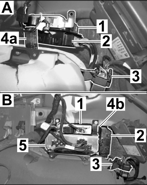

подскажите пожалуйста, где штатно блок управления фаркопом устанавливается в автомобиле?
09.02.2016, 12:14   #45
Сообщение от SHADOW Посмотреть сообщение
В зависимости от комплектации автомобиля, например, при наличии камеры заднего вида с парковочным ассистентом (I-№ 7X8) и / или ТВ-тюнера (I-№ QV1), блок управления тягово-сцепного устройства устанавливается на разных держателях / в разных положениях.
Положение блока управления тягово-сцепного устройства
A - Горизонтальное положение блока управления тягово-сцепного устройства
B - Вертикальное положение блока управления тягово-сцепного устройства
1 - Блок управления камеры заднего хода с парковочным ассистентом (I-№ 7X8)
2 - Блок управления тягово-сцепного устройства
3 - Колодка разъемов предварительной электропроводки
4a - Держатель блока управления, комплект деталей (вариант для автомобиля БЕЗ ТВ-тюнера)
4b - Держатель блока управления (вариант для автомобиля С ТВ-тюнером)
5 - Блок управления ТВ-тюнера (I-№ QV1)

09.02.2016, 13:43   #46
SHADOW
Это за обшивкой левого заднего крыла?
09.02.2016, 18:31   #47
Нет. Обшивка багажного отсека правая сторона.
