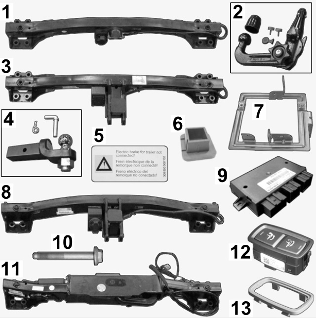

Список деталей для рис. 2:
958.722.003.00 1 шт. Тягово-сцепное устройство –механическое– остальные страны; вкл. жгут проводов, розетку и заглушку (крепление шаровой головки) -1-
958.722.023.00 1 шт. Шаровая головка –съемная– остальные страны -2-
958.722.004.00 1 шт. Тягово-сцепное устройство –механическое–, США / Канада; вкл. жгут проводов, подготовку для розетки -3- и заглушку (крепления шаровой головки) -6-
955.044.000.28 1 шт. Шаровая головка –съемная– США / Канада -4-
— — — 1 шт. Наклейка “Фонаря заднего хода нет” – маркировка (ТОЛЬКО для США) -5-
955.722.030.00 1 шт.Заглушка, вариант для США / Канады / Австралии -6-
958.618.137.00 1 шт. Держатель блока управления тягово-сцепного устройства -7-
958.722.006.00 1 шт. Тягово-сцепное устройство –механическое–, Австралия; вкл. жгут проводов, розетку -8- и заглушку (крепления шаровой головки) -6-
7P0.907.383.G 1 шт. Блок управления тягово-сцепного устройства –электрического– -9-
— — — 1 шт. Блок управления тягово-сцепного устройства –механического–, в соответствии с вариантом страны (без рис.)
N 910.292.02 8 шт. Винт M12 x 1,5 x 100 с шестигранной головкой -10-
— — — 1 шт. Тягово-сцепное устройство –электрическое–, для остальных стран; вкл. жгут проводов -11-
958.613.164.00 6N3 1 шт. Выключатель управления, черный матовый -12-
958.555.288.00 1E0 1 шт. Рама выключателя управления, черная -13-
N 910.967.01 5 шт. Винт M6 x 16 с плоской головкой (без рис.)
N 102.849.05 2 шт. Винт M6 x 8 с головкой с внутренним шестигранником (без рис.)
— — — 10 шт. Кабельный хомут (без рис.)
— — — 1 шт. Корпус разъема клавиши 12-контактный, вкл. желтый/белый кабель в сборе (без рис.)
Название: Тягово-сцепное устройство.jpg
ID:	12153   Нажмите на изображение для увеличения
Название: Тягово-сцепное устройство обзор.jpg

Владимир! Спасибо за то, что отозвались! Меня зовут Роман. Хочу понять, что еще мне нужно для установки фаркопа?
