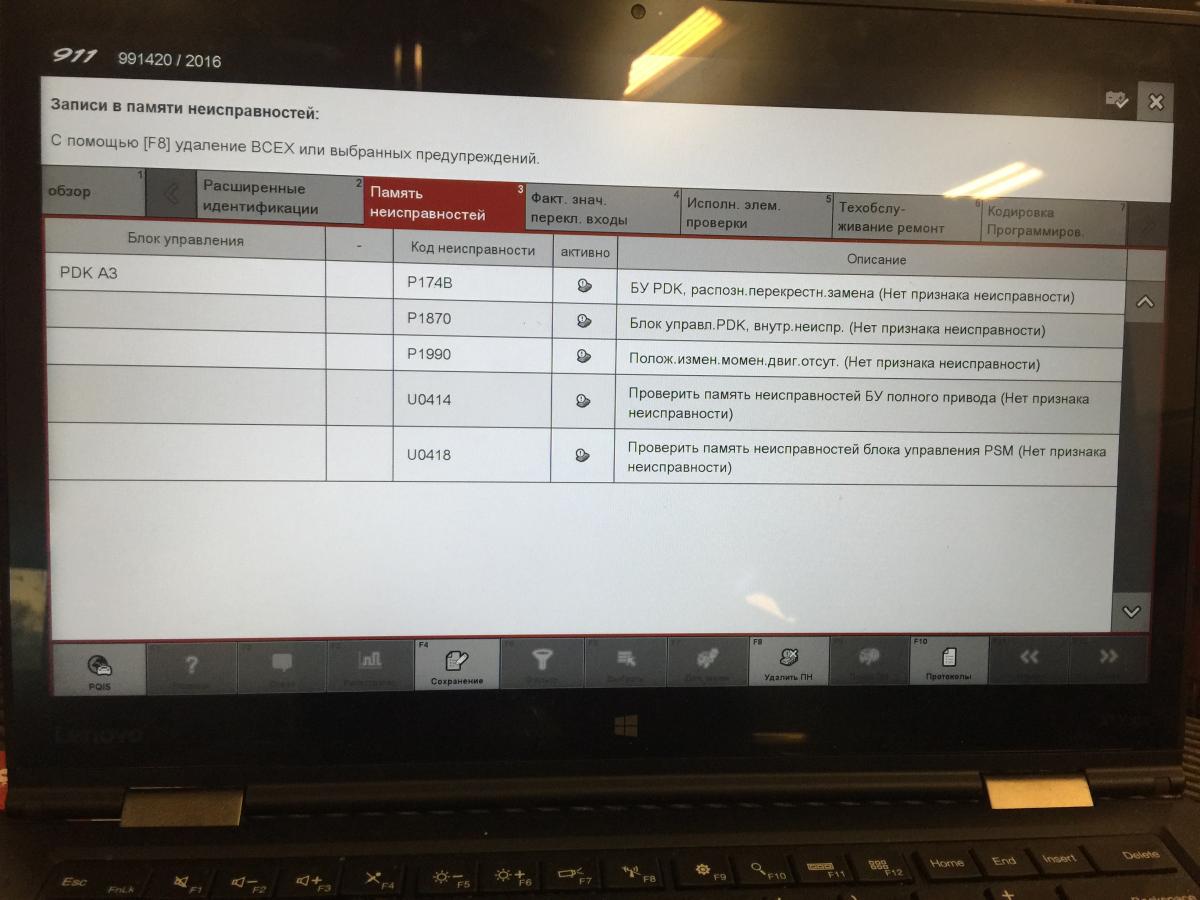

30.09.2020, 23:20   #42
pavelm

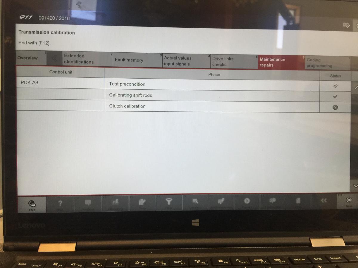

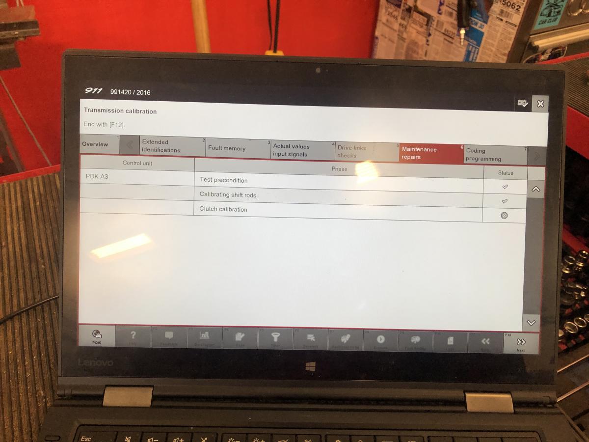

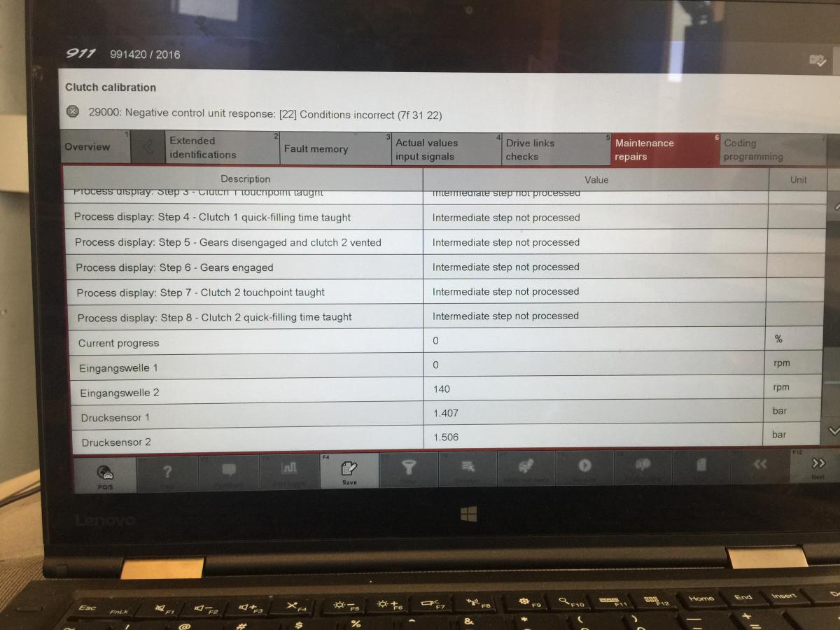

Масло добавил всего 0.5L (выполнил процедуру с PIWIS)
Думаю это не критично было для предшествующих калибровок КП
После повторил ещё несколько раз.
во время процесса: КП передачами щелкает, сцепление тоже двигатель нагружает, но в конце последних двух калибровок вылетает ошибка
Видимо что-то по механике (гидравлике)

01.10.2020, 10:07   #43
Сообщение от pavelm Посмотреть сообщение
Запись о неисправности фиксируется в памяти неисправностей?
01.10.2020, 17:20   #44

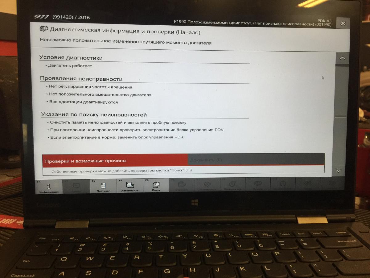

pavelm

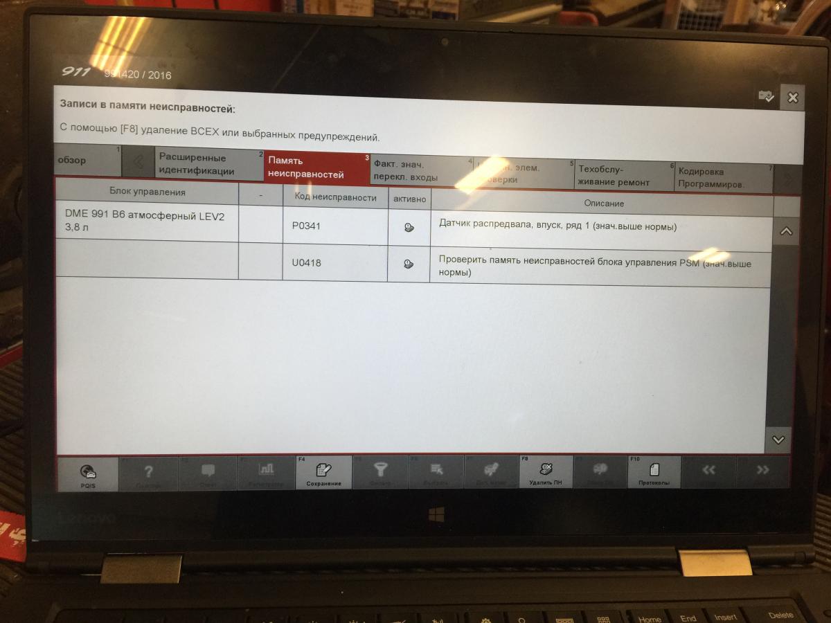

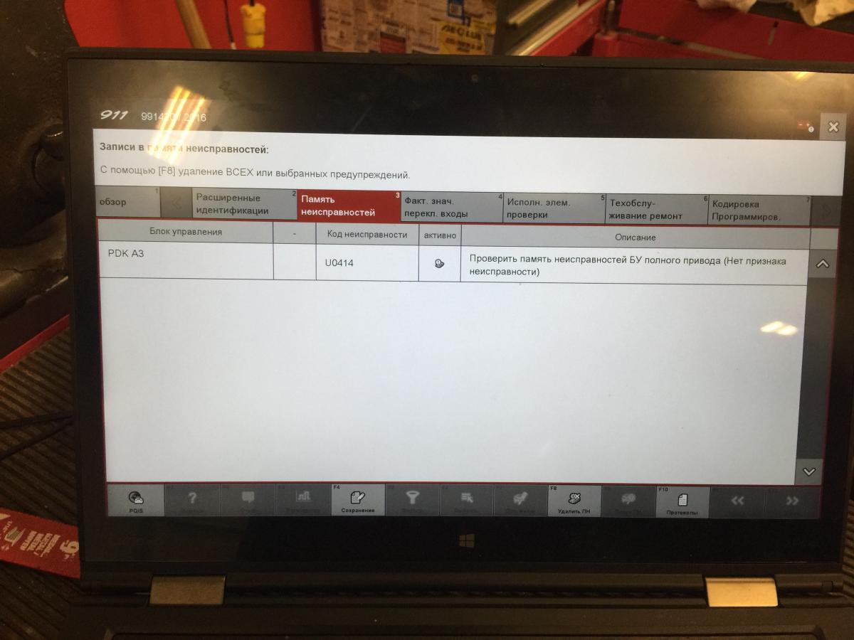

Вероятно наличие ошибки в двигателе не даёт провести калибровку КП.
P.S. Напомню двигатель заводится только с отключенным датчиком распредвала. Видимо это критично в отношение анализа крутящего момента.
Значит Путь к адаптации КП лежит через "чистый" от ошибок DME ?

01.10.2020, 21:32   #45
Jheka
Привет)
У вас же в коробе фаулт от моторного.... крутящий момент не считывается правильно
Поэтому короб решётку переключения прописать может, а точки сцеплений нет.
Нужно с двигом разбираться....

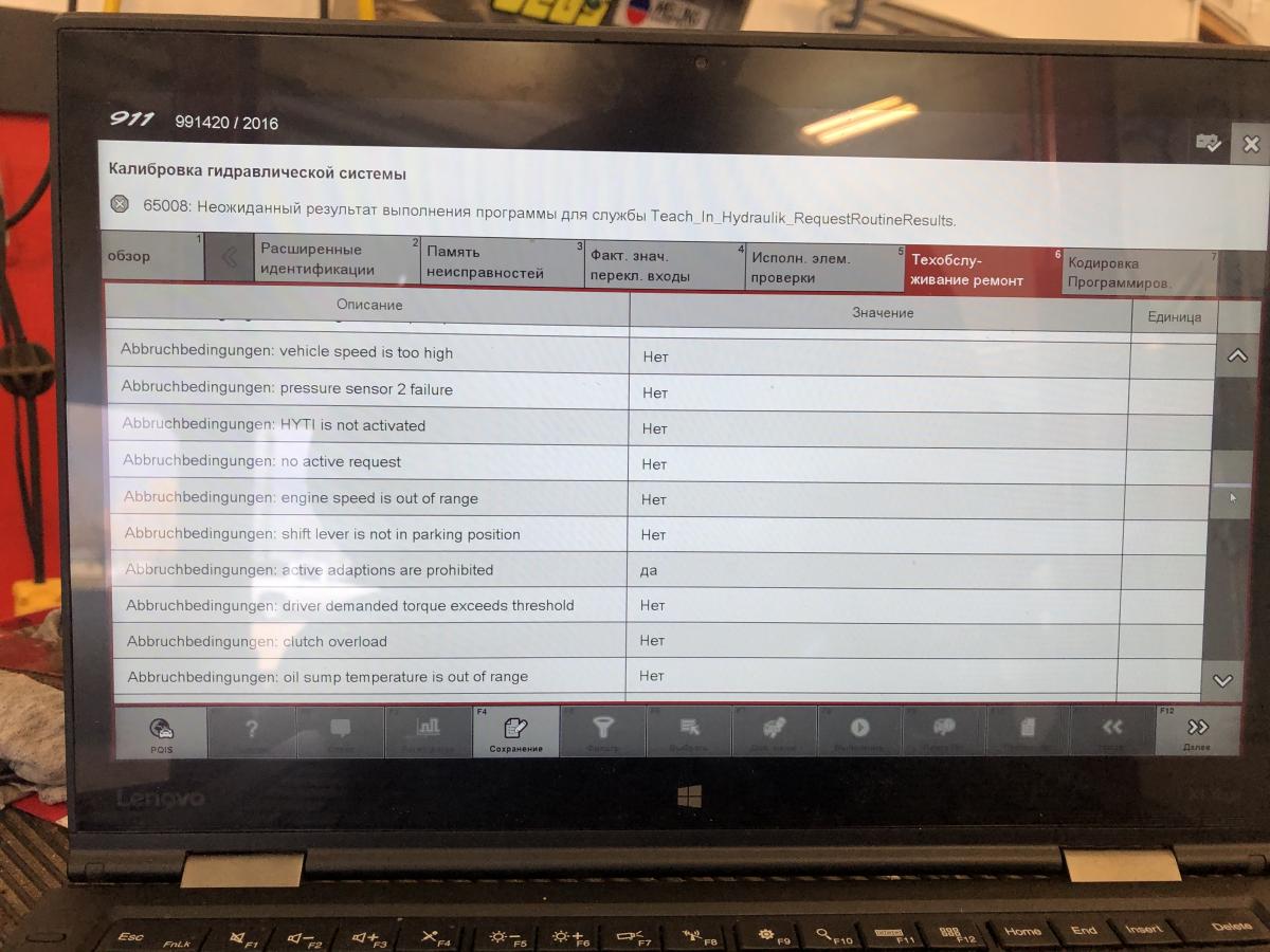

07.10.2020, 06:53   #48
pavelm

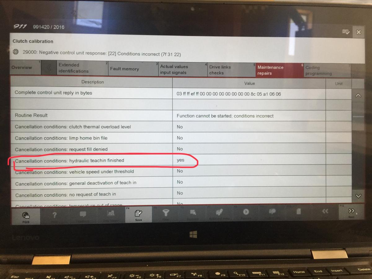

Вот, кое что накопал:
Теперь осталось всего пара моментов:
При подключенных Датчиках Распредвала (САМ), двигатель не заводится, а при отключенном с водительской стороны (САМ) заводится, ( но только после вращения стартером около 3-х секунд). Соответственно сразу появляется ошибка по датчику (САМ Р0347). Но после подключения к DME второго CAM - PIWIS положение валов не показывает (очевидно из-за актуальных ошибок)
Осциллографом сигналы снимаю ( амплитуда сигналов одинаковая) - но на соответствие угла опережения, синхронизации и т.д. сопоставить не могу
…. короче, позже подключил оба сигнальных провода от DME к одному датчику (с пассажирской стороны) - авто заводится сразу и нет ни каких неисправностей. Потом подключаю второй датчик как следуя, после чего стало возможным посмотреть углы ( на видео).
На сколько я понимаю, что-то с механикой. Не те ли, это последствия болтиков, про которые здесь часто упоминают.
Далее, в тот момент когда двигатель заведен, и нет ошибок на DME и PDK - провожу калибровку сцепления.

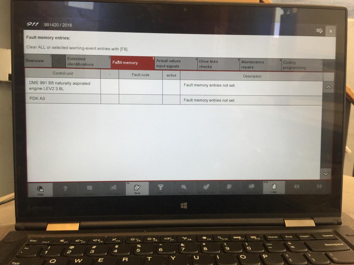

Процесс ( пройдя полный цикл) завершается сообщением об ошибке Clutch calibration
в отчете видно :
- Cancellation conditions: hydraulic teaching finished - YES
Но после неудачной калибровки, ошибки в PDK и DME не появляются
Повторил операцию 3 раза, результат всегда один и тот же.
Получается и по коробке тоже механическая (гидравлическая) проблема?
я же говорил: - .... всего пара моментов
Спасибо за терпение

07.10.2020, 13:17   #50
Калибровку делаете полный цикл?
Выполняете все условия что пишет PIWIS?
Делаете все по инструкции? https://forum.cayservice.ru/showthre...0%B0%D1%87+PDK
