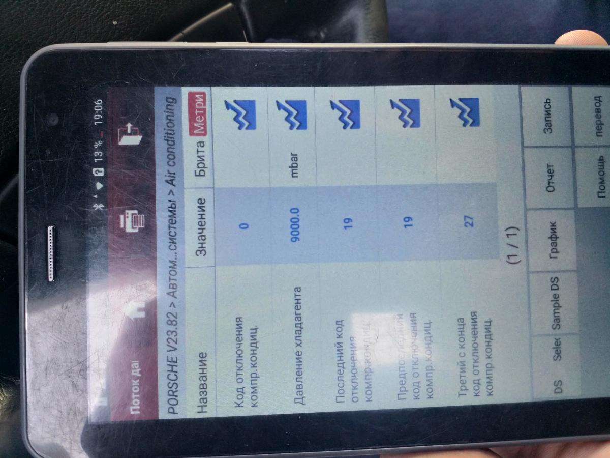

Сделали диагностику, такие коды показало, 27 не нашел в таблице, что Вы присылали

Про 19 тоже незнаем тут куда смотреть
Запрос блока управления бортовой сети на отключение через CAN
Вы заведомо рабочий блок управления климатом ставили для проверки?
