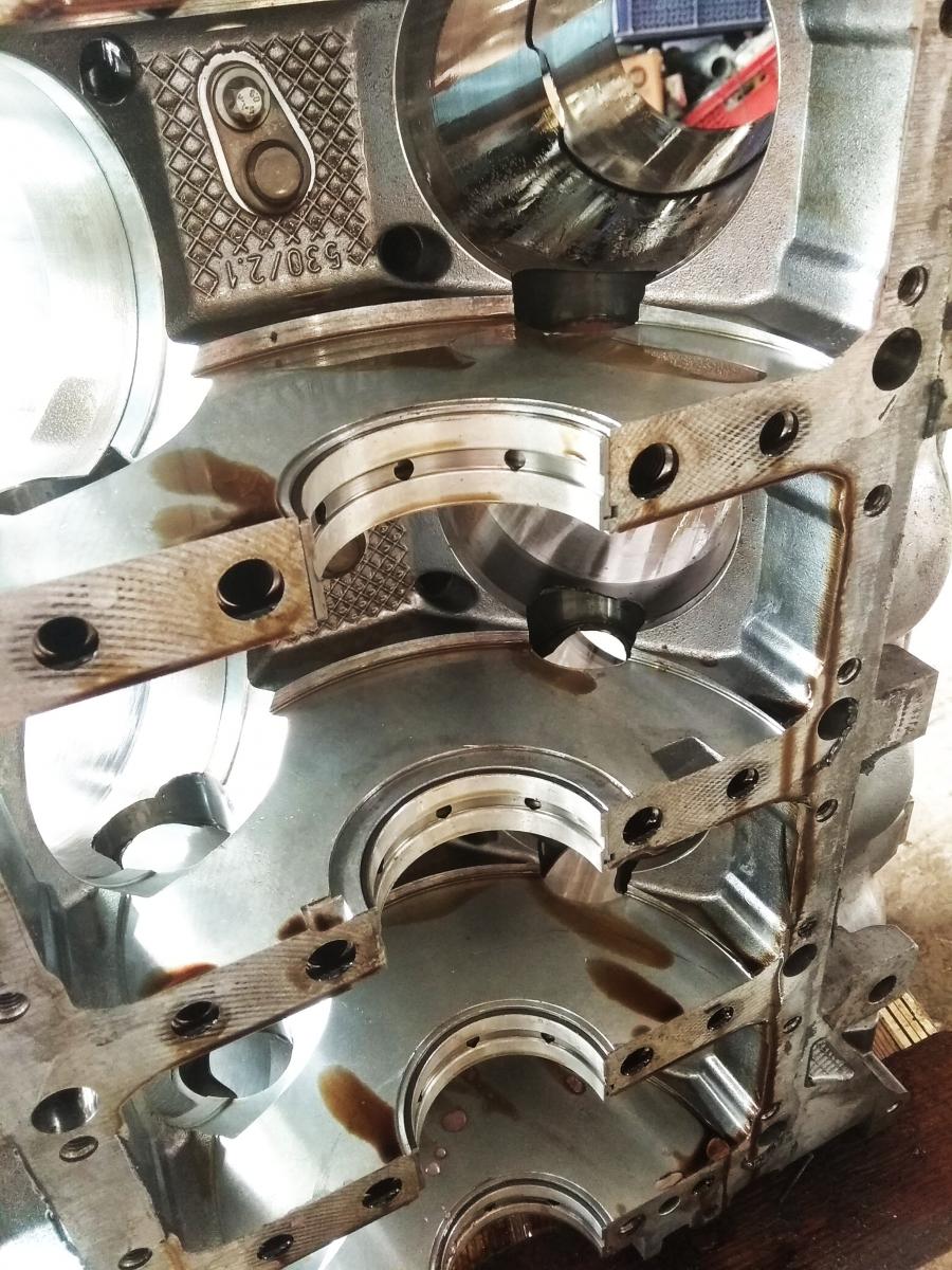

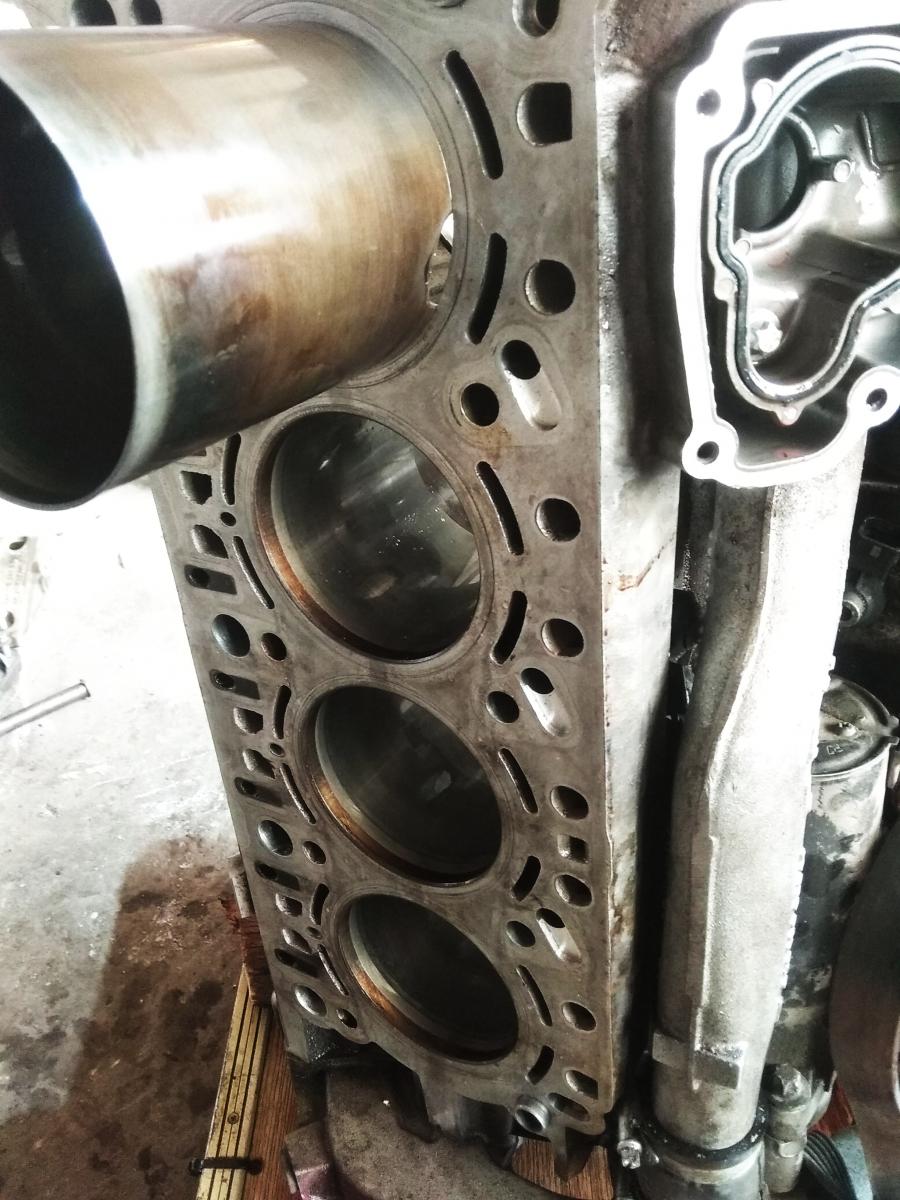

День добрый,разобрал мотор гильза 1 и 5 развернуты относительно своей оси и приподняты.Легонько стукнул молотком через деревяжку снизу по гильзе она подалась на выход,возможные причины:перегрев или не качественная гильзовка.Я в шоке,просто в шоке.
Так проверяли же говорили?

снизу не увидел бы,так и верил бы в чудеса

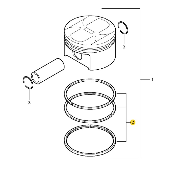

помогите с выбором колец,рабочая часть гильзы(где ходят кольца)+0.05 за 20 т.км.Чето переживаю,какие ставил не помню,но чето быстро сгрызло,пробег должен быть под 200 т.км после ремонта

Нужен VIN
30.10.2020, 15:43   #38
boxyellow
wp1zzz9pz4la51608 пожалуста
30.10.2020, 16:31   #39
99610303351 комплект поршневых колес, на двигатель нужно 8 шт.

они не встанут
