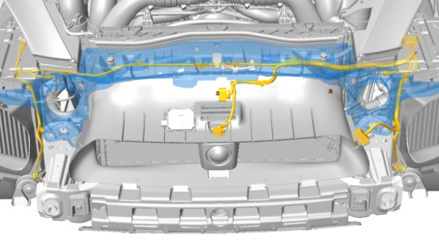

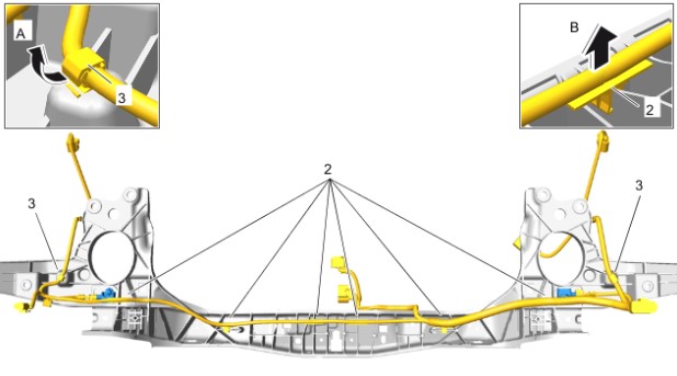

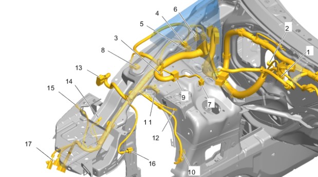

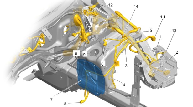

В каком месте нужно заводить провода из подкапотного пространства в салон,так что бы не нарушить не чего? Где они протягиваются в заводском варианте, до этого отверстия добраться можно или другой путь искать?
Проводите как вам удобно. Тут уже нет жесткой привязки к местности...
