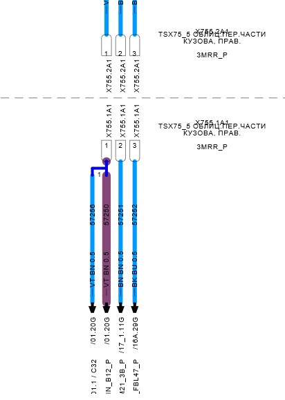

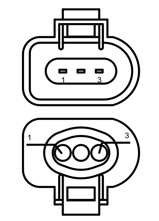

1J0973703 (3D0973703) разъем ответный со стороны машины
1J0973803 разъем жгута проводки со стороны переднего бампера
8E0971934 разъем на блок управления ворот гаража

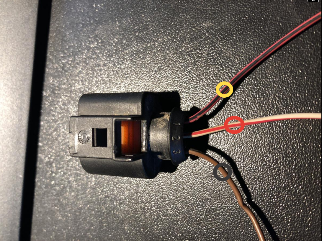

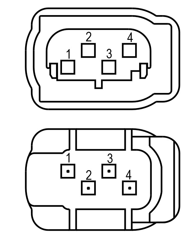

Добрый день, Владимир!
Проводку я собрал
от блока,разъем 8E0971934 до разъемов в правой части бампера,разъем 1J0973803
Ответного разъема 1J0973703 (3D0973703) с правой стороны у меня нет(
Что дальше делать?

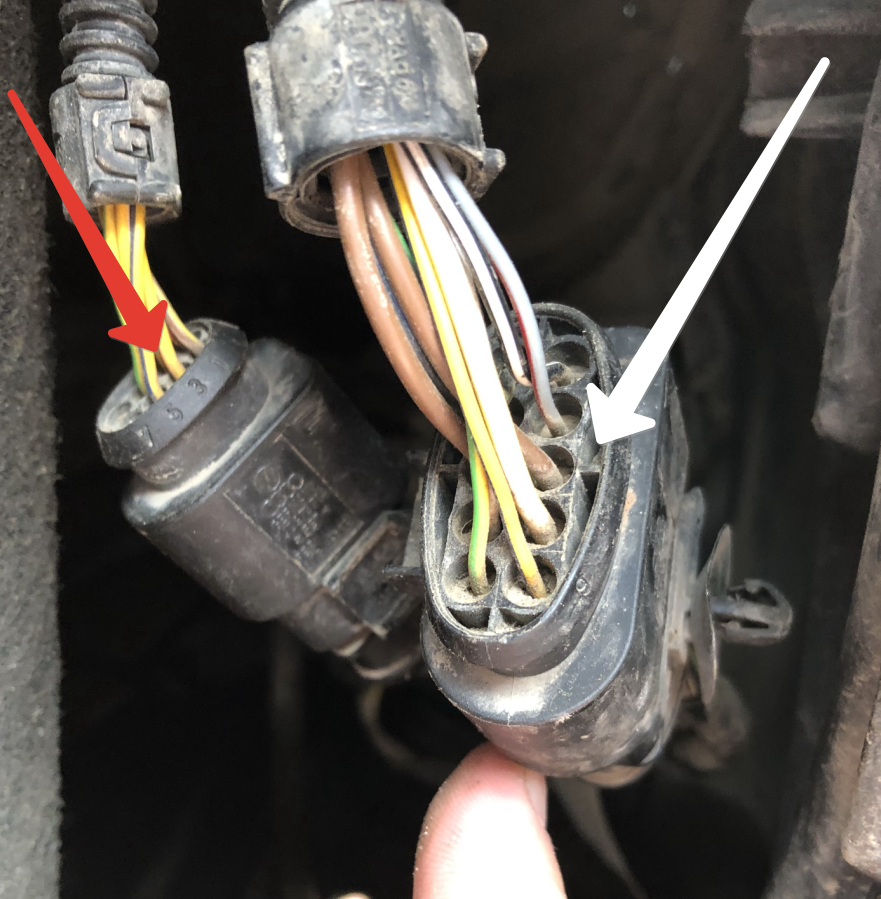

08.05.2019, 15:09   #23
Uran

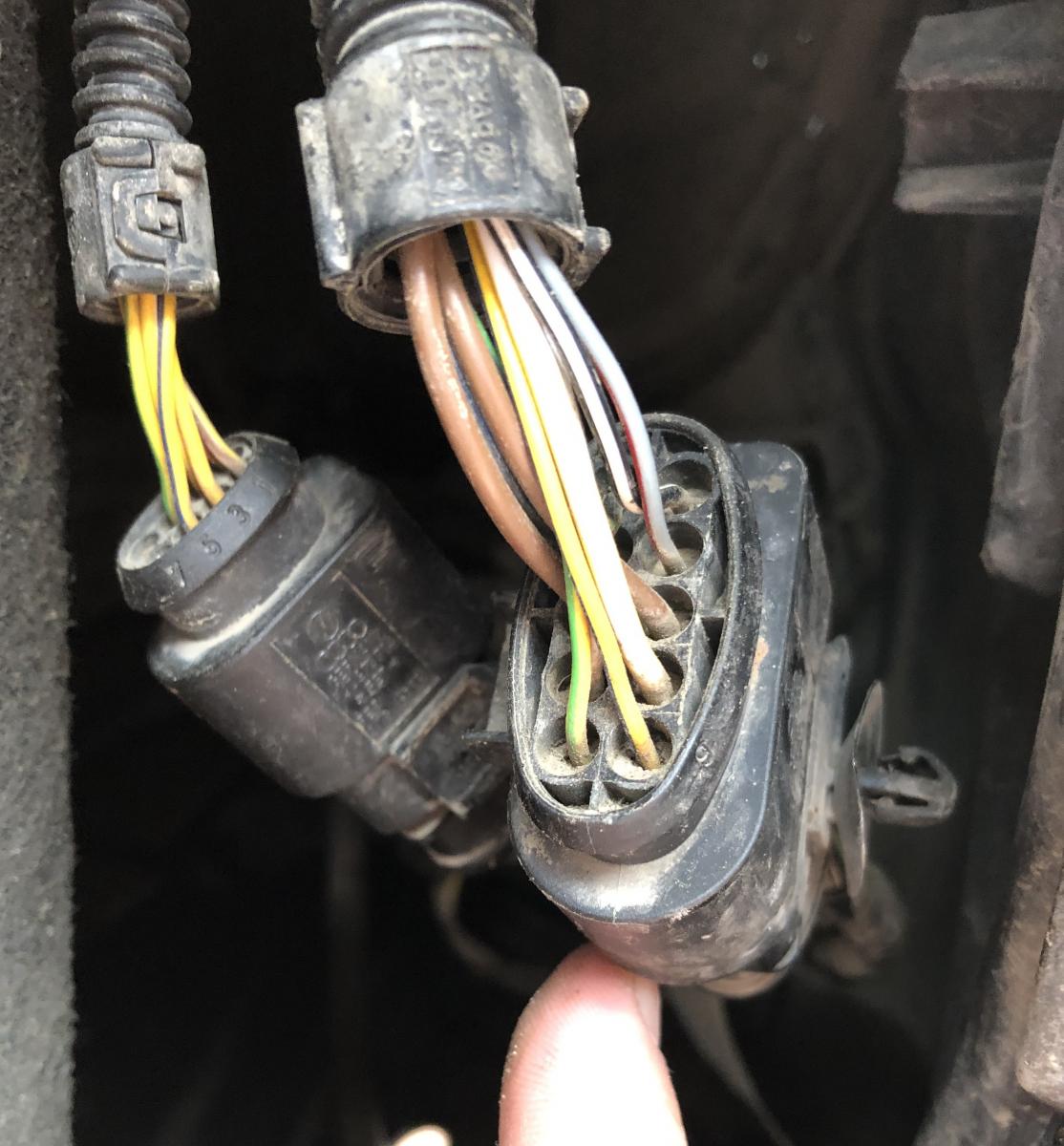

С правой стороны есть только два разъема,на 8 и 10 пин.как на фото.
Провода от ответного разъёма 1J0973703 (3D0973703) нужно цеплять к проводам одного из них?

08.05.2019, 15:49   #24
Сообщение от Uran Посмотреть сообщение
Проводку я собрал
Хорошо.
Что дальше делать?
Понятно что нет. Нужно приобрести такой разъем и укомплектовать его проводами с пинами, дальше подключать по схеме
08.05.2019, 18:33   #25
Uran
Разъём есть б/у с отрезками проводов. Уже всё сделал,только вот куда подключить три провода 12в,масса,LIN ?
К проводам какого малого или большого разъёма , к 10 или 8-ми пиновым?
Я извиняюсь,не совсем силён в схемах.)
Пожалуйста,просто напишите куда какой провод подцепить? У меня уже всё готово.Блак на месте,кнопки тоже установил,проводку изготовил и закрепил. Осталось только три провода подцепить к проводке в правой стороне и всё?) Ну и прописать конечно же homelink. Или нужно дальше куда то тянуть проводку,какой длины,где лучше проложить если в салон нужно протягивать,и куда они в конце концов подключаются то?)
Вот от этого разъёма что на фото 1 ,три провода нужно подключить к каким проводам №-ра, на большом или малом разъеме фото 2 те что на бампере с правой части ?

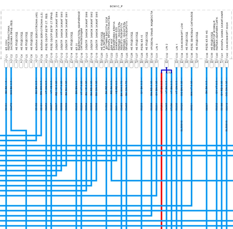

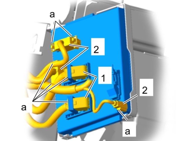

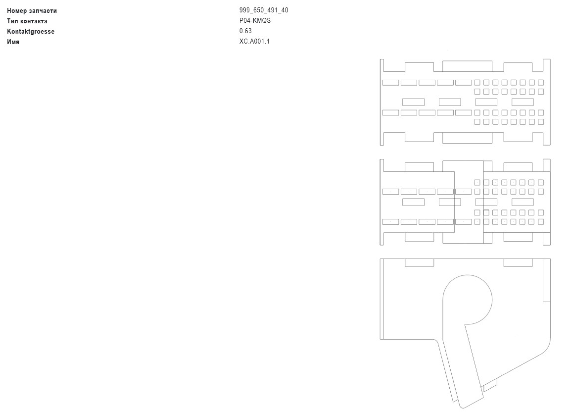

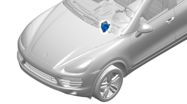

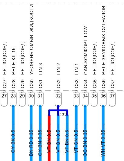

08.05.2019, 21:25   #26
LIN
Подключать напрямую к блоку управления передней части кузова (BCM) на 32 ножку, 42-х контактному разъему блока управления.
ID:	21140   Нажмите на изображение для увеличения
ID:	21141   Нажмите на изображение для увеличения
Название: Разъем блока управления BCM.jpg
ID:	21142   Нажмите на изображение для увеличения
Название: Подключение к разъему BCM.jpg
ID:	21143   Нажмите на изображение для увеличения
Название: Место установки BCM переднего.jpg
Название: Отсоединение разъема BCM переднего.jpg

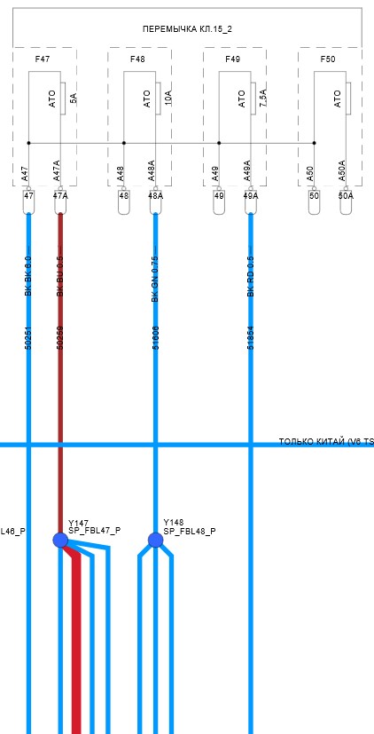

08.05.2019, 21:35   #28

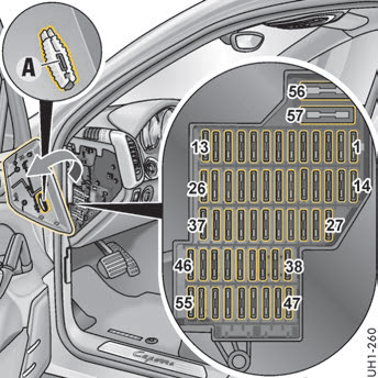

12в
Блок предохранителей передний левый (торпедо), на 47-й предохранитель 5А
Раскладка блока предохранителей на левой стороне передней панели во вложении...
ID:	21144   Нажмите на изображение для увеличения
Название: Блок предохранителей на левой стороне передней пане.png
08.05.2019, 21:38   #29
Они совсем тут не нужны. К ним подключать ничего не нужно. Там нет ничего что понадобится.
