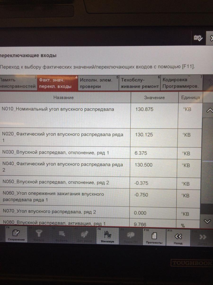

Условия диагностики все выполняются?
Какие метки цепи ГРМ в цифровом значении (отклонение распредвалов)?
Вот скрин, помню вы говорили это много. Как аргументировать для ОД? действительно есть основания полагать что это может быть причиной? Спасибо!
Название: WhatsApp Image 2018-08-01 at 19.23.20.jpg
01.08.2018, 19:29   #32
Сообщение от tim Посмотреть сообщение
Нужно начинать с простого.
Отрегулируйте метки цепи ГРМ. Метки должны быть как можно ближе к нулю. Дальше по результатам кратких тестов.

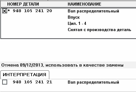

Владимир, появилось предположение о том что причиной ошибки может быть то что распредвал был заменен на 948 105 241 21, вместо 948 105 241 20. Как Вы считаете?
06.08.2018, 14:22   #34
В чем криминал? Детали взаимозаменяемые полностью...
