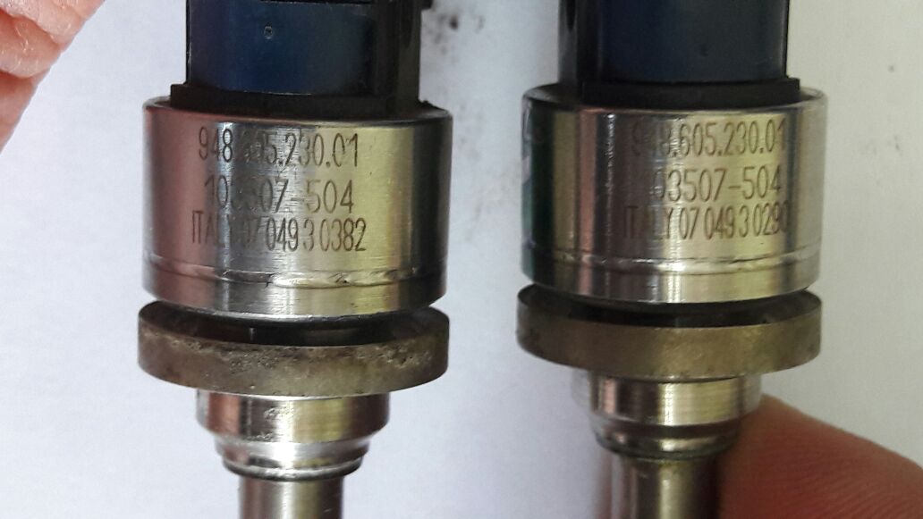

30.03.2017, 05:17   #38
aleks95-70
Владимир вы мне вчера дали номер моих форсунок но сегодня мастера их сняли а там совершенно другие цифры??? Как быть?

30.03.2017, 05:20   #39
aleks95-70
У вас именно такие есть или всё таки надо покупать те которые вы указали .тогда почему номера не совпадают с оригиналом ?

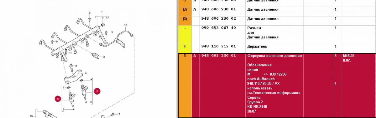

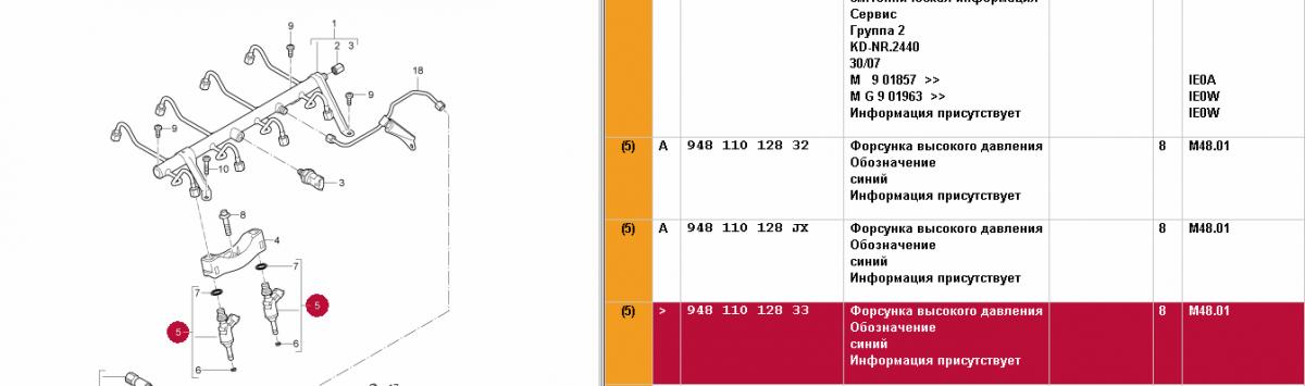

30.03.2017, 12:30   #40
Сообщение от aleks95-70 Посмотреть сообщение
Все верно. У Вас стоят старого образца еще. Сейчас уже другой номер для них.
