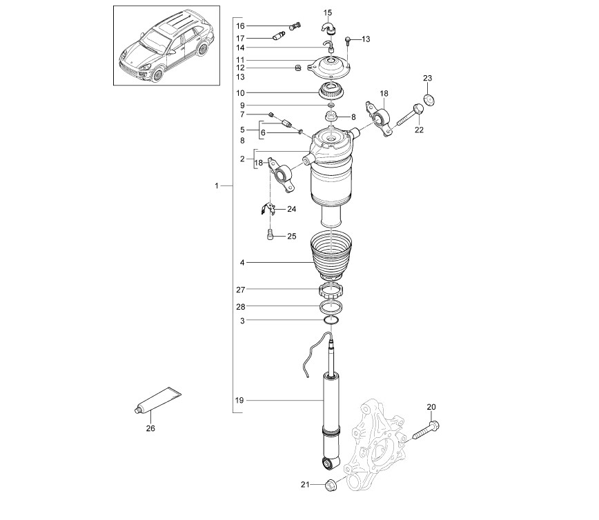

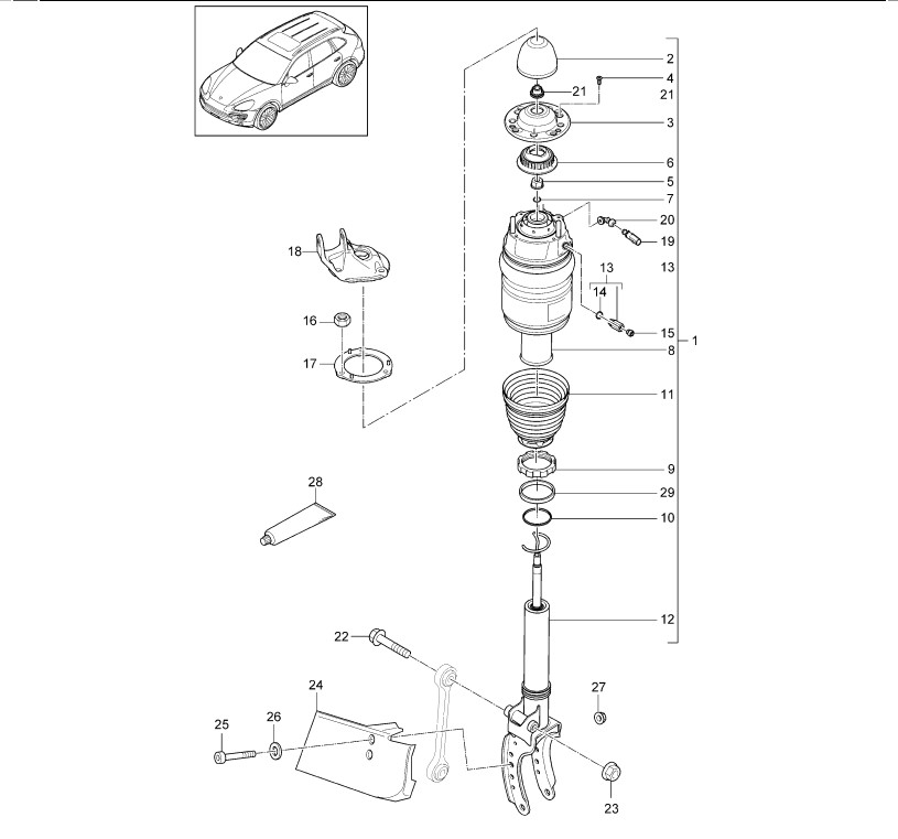

Передняя или задняя ходовая часть автомобиля?
Сообщение от JIUXO Посмотреть сообщение
Владимир подскажите пожалуйста каку модернизированую можно приобрести(номер)?
Стойки не поставляются в сборе. Что именно нужно для замены?

Передний левый
Сам гидравлический амортизатор потек, выходит часть 19, правильно?
28.04.2021, 18:09   #36
Это амортизатор задний
Передний левый
95834304351 амортизатор левый
95834304451 амортизатор правый
