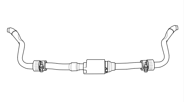

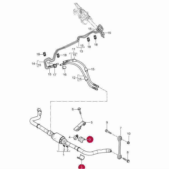

02.10.2017, 12:26   #25
Сообщение от Lexa Посмотреть сообщение
Владимир Маркин добрый день.
подскажите пожалуйста.... каен 2009 модельный год, с pdcc, застучала втулка стаба переднего. на сто не хотят браться т.к. стаб не такой как у всех... может вы подскажите как правильно заменить втелки переднего стаба?
Все по аналогии с обычным стабилизатором.
Название: Передний стабилизатор.png
ID:	15269   Нажмите на изображение для увеличения
Название: Втулки переднего стабилизатора.png
