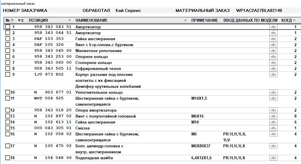

06.05.2022, 07:07   #39
Charge
Добрый день.
Интересуют оба передних амортизатора.
Вин номер WP1AC2A27BLA82140
При их замене нужно ли менять верхние опоры амортизатора(958 343 018 20)?
И что еще понадобится для замены?
06.05.2022, 21:15   #40
Сообщение от Charge Посмотреть сообщение
Добрый день.
Добрый вечер
WP1AC2A27BLA82140
Cayenne V8 Turbo (92AAI1)
Все во вложении
