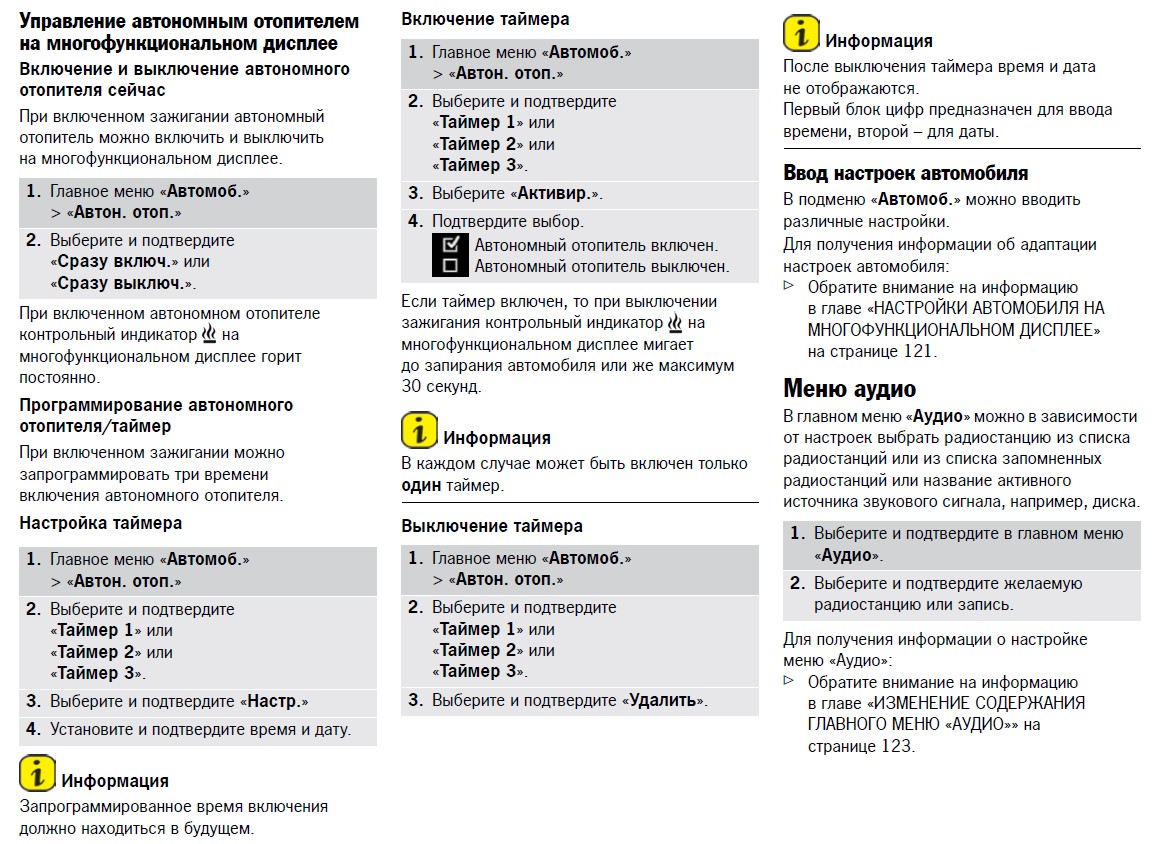

Не понимаю работу отопителя.
С пульта включается и греет салон нормально, но после запуска двигателя не вижу изменения температуры ОЖ.
Если начинаю движение без предварительного прогрева, то отопитель не активируется даже с управления на руле. На незаведенном авто все активируется.
WP1ZZZ92ZFLA65438
01.12.2019, 16:03   #37
Сообщение от Booster Посмотреть сообщение
WP1ZZZ92ZFLA65438
