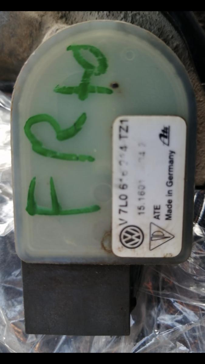

Вот такой установил, а какой был завтра сфотаю.

Сообщение от grredy Посмотреть сообщение
Номер на фото совсем не видно. Как вы подбирали?

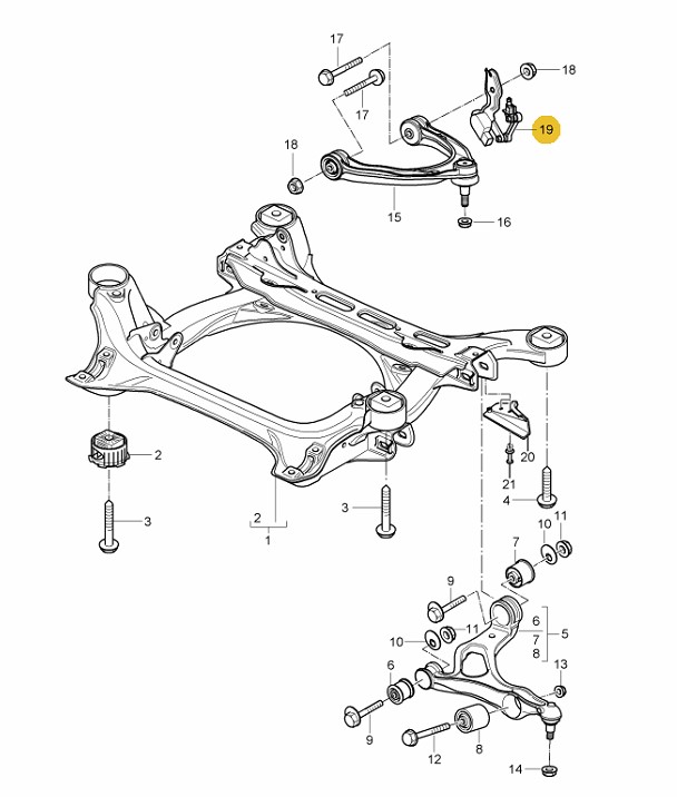

Должен быть:
95534107621 датчик уровня кузова передний правый
Название: Датчик уровня кузова.jpg
10.02.2020, 17:11   #34
grredy
Вообщем проблема была в датчике!!! Ремонту они не подвергаются!!! Ставить нужно только оригинал!!!
Тот контракт который я приобрёл был с дорестайлового туарега. И подходит он авто до 2006г.в Ауди Порше фольцы. На рестайловые модели не подходит, Купил от кайена 08г все подошло ошибка по пневме ушла.
Проверяется легко датчик переставили задний на перед в разъём он его видит старый не исправный и с дорестайла ошибка!
