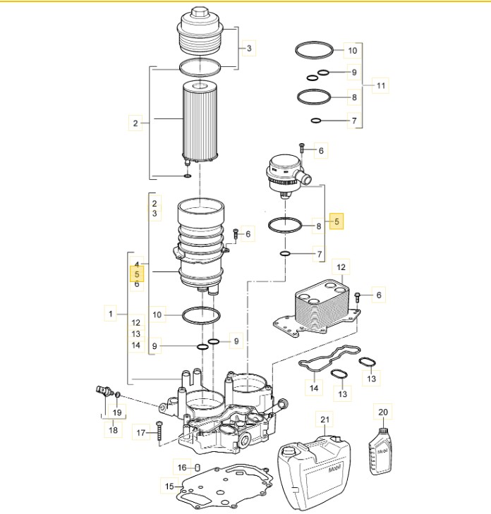

Владимир, не могли бы прислать схему-последовательность опресовки маслоотделителя на диз.порше 957. На нашем сто не сталкивались с такой опрерацией на порше. Просто не знают даже где находится маслоотделитель на порше. Спасибо.
Добавлено через 3 минуты
Добрый день, Владимир. Пришлите пож. схему-последовательность операции опрессовки маслоотделителя на диз. порше 957. На нашем сто не сталкивапись с этим. Даже не знают, где гпходится маслоотделитель на порше.Спасибо.
11.07.2024, 23:17   #40
Сообщение от abasali Посмотреть сообщение
Тут нет как таковой схемы подключения для опрессовки маслоотделителя. На сам маслоотделитель идет трубка вентиляции картерных газов, с другой страны трубки подключаете дым машинку и проверяйте компонент на герметичность
95510704001 Маслоотделитель
Название: Маслоотделитель двигателя.jpg
