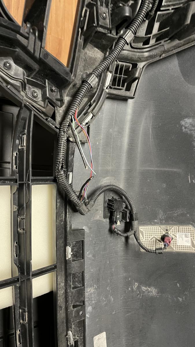

Меняли шторки которые работали на 75% и нашли это . Попросил чтоб спаяли . Хз , коаксиальный Кабель будет ли работать после пайки . По идее почему нет … как раз к какой-то антене идёт . Будем посмотреть .

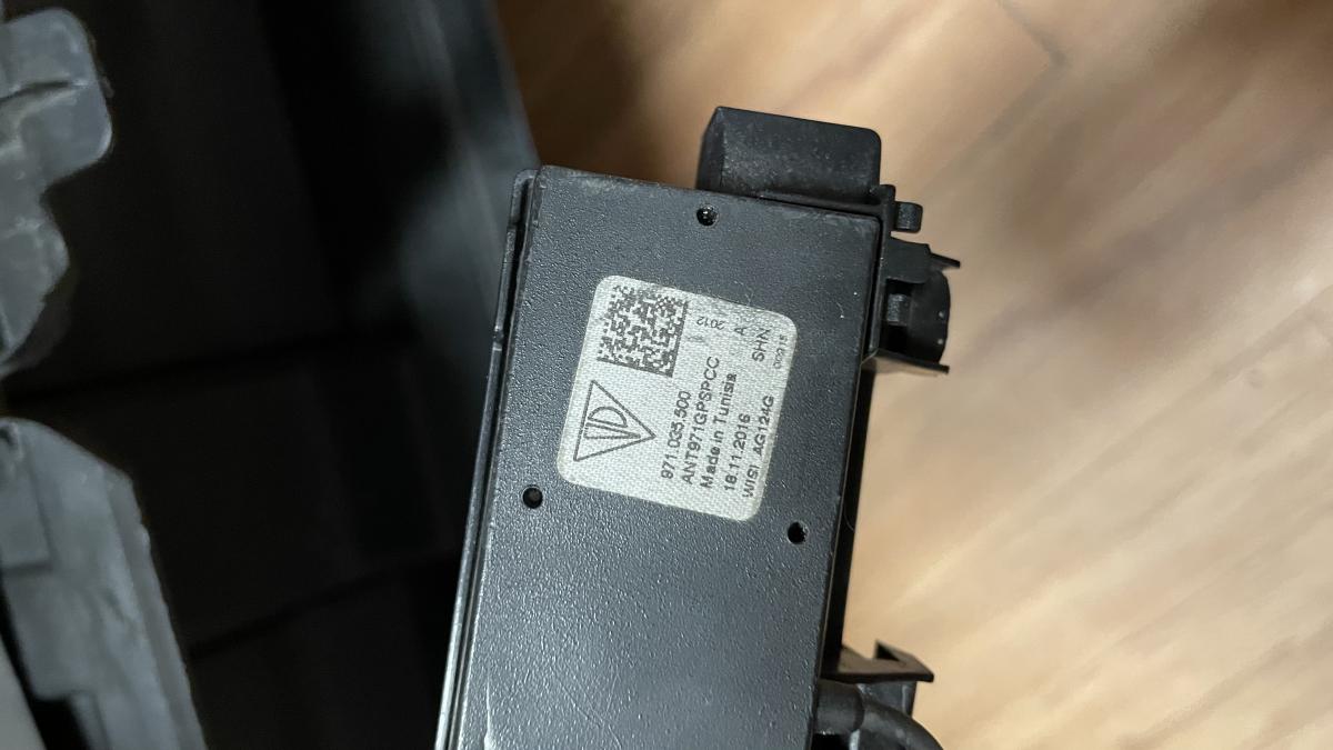

Скажите , а где вообще стоит антена которая принимает сигналы от ключа ?
Я виду что то что запаяли на бампере это просто от телефона или что-то такое . Ещё стоит такая , она тоже какая-то непонятная . А где стоит та что к ключам ?

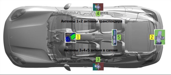

В Panamera 2017 года является разграничение функций Keyless Go (старт без использования ключа) и Keyless Entry (доступ без ключа). Это означает, что функция Keyless Entry and Go разделена в Panamera на предлагаемую в стандартной комплектации Keyless Go и заказываемую в качестве опции Keyless Entry.
При комплектации автомобиля системой Keyless Entry and Go встраивается пять антенн, при комплектации автомобиля системой Keyless Go — только одна или две антенны.
Соответственно, существуют четыре различных варианта блока управления:
Вариант J Keyless Go: частота 434 МГц (базовая комплектация для ЕС, серия)
Вариант S Keyless Entry and Go: частота 315 МГц (США/Канада, серия)
Вариант K Keyless Go: частота 434 МГц (исполнение для ЕС, опционально)
Вариант T Keyless Entry and Go: частота 315 МГц (США/Канада, опционально)
Та что на фото это антенная для системы VTS
Антенна VTS GSM
Антенна PVTS GSM (спутниковая система слежения Porsche плюс) необходима для определения местоположения автомобиля в случае его кражи. Данная функция
и входящая в ее состав антенна VTS доступны в виде опций.

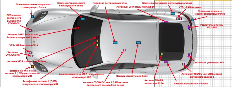

На следующем рисунке представлен обзор основных антенн, установленных
в автомобиле Panamera модельного года 2017.
Кроме того, используются дополнительные антенны для следующих систем:
Дистанционное управление (FZV)
Внутренние и внешние антенны Keyless Entry Start System (KESSY)
