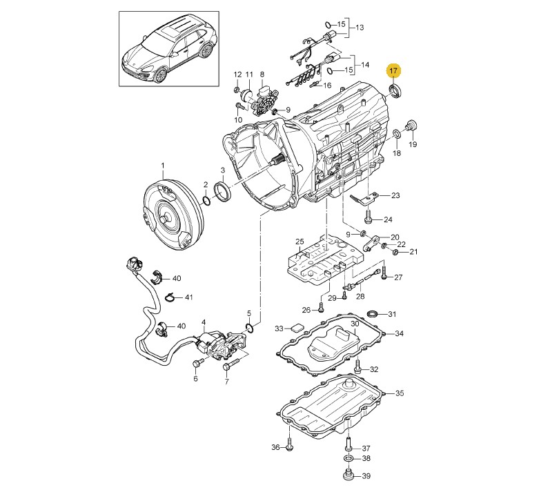

Я бы от себя еще добавил 95532118900 задний сальник АКПП 41 X 72 X 11

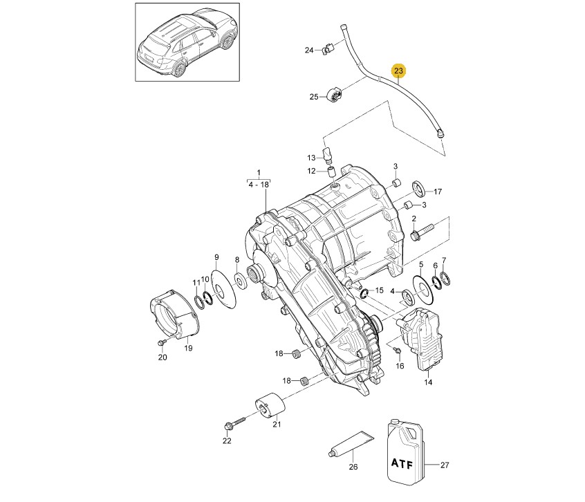

и
вентиляционный канал раздаточной коробки нового образца, в случае если он не установлен ранее 95830104731
ID:	55236   Нажмите на изображение для увеличения
