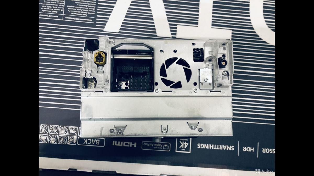

Да в том то и дело, что наклейка на нем pcm 3.1. Но говорит навигации не было. Странная история, наверное другие варианты буду искать.
Хотя и вправду у него сзади разъёмов не хватает.
01.10.2020, 20:17   #34
Синего разъема из магнитолы нет, значит нет навигации. На всех CDR Plus написано PCM 3.1

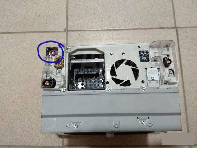

06.10.2020, 15:18   #36
konkab
А красный разъем за что отвечает? Редко встречается по-моему.
06.10.2020, 15:44   #37
Сообщение от konkab Посмотреть сообщение
Блок управления телефоном. Сам телефонный модуль

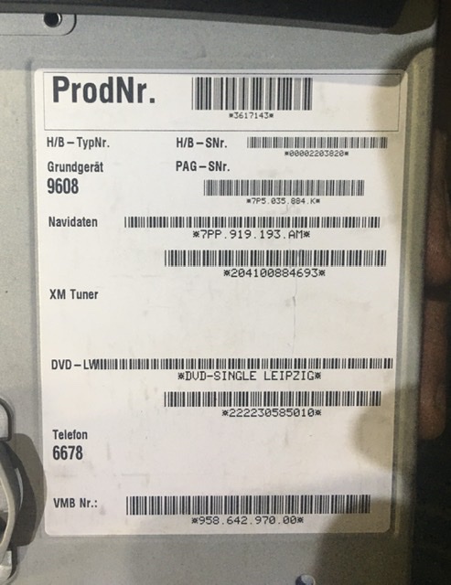

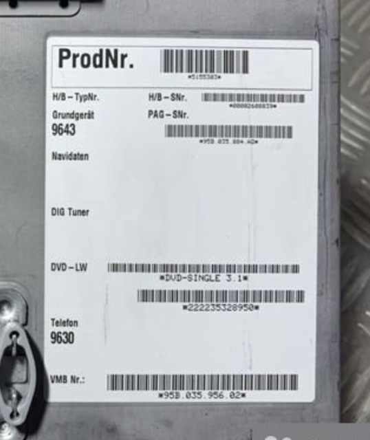

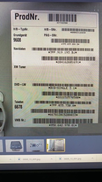

В общем, как я понимаю, наличие модулей в PCM 3.1 можно определить двумя способами: по разъёмам сзади и по наклейке сбоку.
На наклейке размещены все модули списком, но у каждого модуля штрих код может быть или может отсутствовать. Если штрих код есть, значит модуль присутствует.
На первой картинке фото именно моего PCM, но почему то по наклейке телефонный модуль отсутствует. Возможно такое, что телефон может работать без телефонного модуля?

07.10.2020, 20:20   #40
Давайте по порядку.
На машине с завода нет телефонного модуля (I-№ 9W1).
Присутствует подготовка для подключения мобильного телефона (I-№ 9W5)
Для подключения мобильных телефонов по Bluetooth®, которые поддерживают протокол Hands-Free Profile (HFP), присутствует комплект для подключения мобильного телефона без консоли. При подключении по HFP блок PCM3.1/CDR Plus служит исключительно в качестве устройства для громкой телефонной связи. PCM3.1/CDR Plus обеспечивает управление лишь базовыми функциями мобильного телефона. При наличии этой опции GSM-соединение осуществляется через антенну мобильного телефона.
