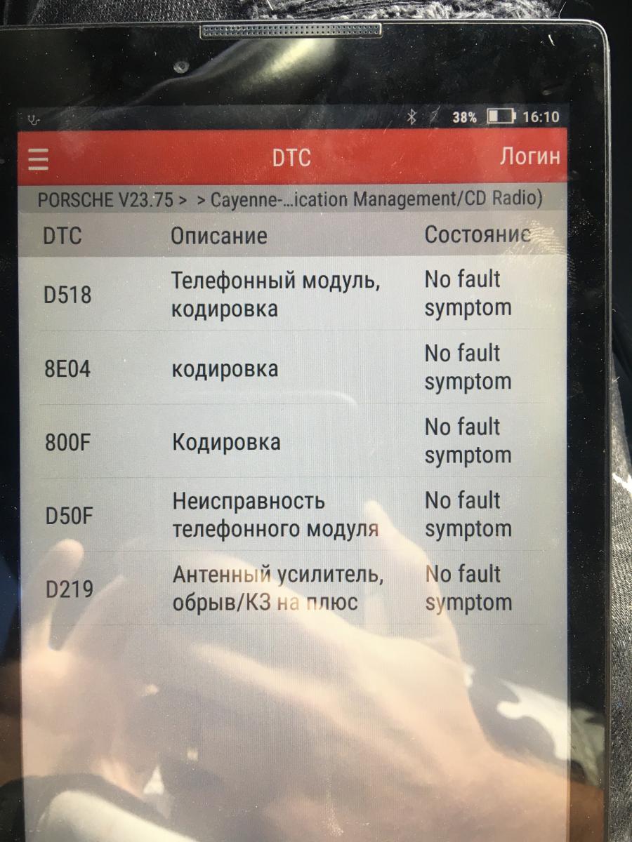

PIWIS не знаю где взять, сейчас подключал Launch, во многих блоках есть ошибка сохраненная типа "Отсутствует связь с PCM", а в самом PCM целый ряд ошибок (D518, 8E04, 800F, D50F, D219), в том числе и по кодировкам (на картинке). Можете что нибудь еще посоветовать? Или искать PIWIS и делать активации?
Это я думаю после обновления PCM случилось. Ошибки все ушли?

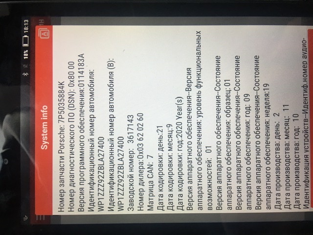

В общем сегодня подключали Piwis 2 и 3, и ни один из них не смог отобразить версию ПО PCM. Блок вроде как виден, но в таблице, где должна указываться версия ПО было что-то типа 80.00, а номер запчасти не отображался. Складывается впечатление, что есть проблема в соединении c PCM.
Автоматическое кодирование пробовали делать несколько раз, но каждый раз возникала ошибка "Кодирование не удалось". Ручное кодирование тоже не удалось. При этом при диагностике на экране PCM отображается надпись "Сервис", но затем при кодировке как будто пропадает связь, надпись с экрана исчезает, включается радио, но в это время Piwis пытается считать / записать кодировки, что в конце концов приводит в ошибке.
Проверки тоже не получилось никакие сделать, как-будто связи нет. В общем пока возможное решение одно - замена PCM.

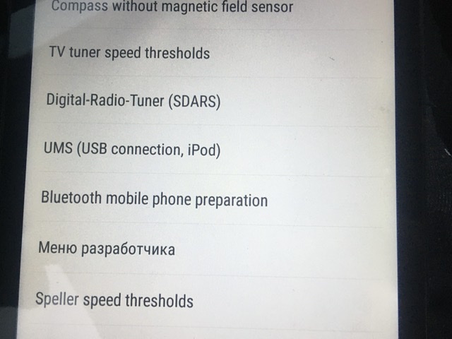

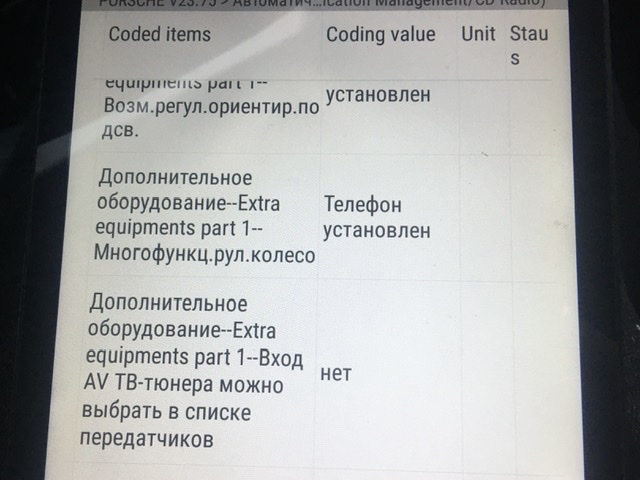

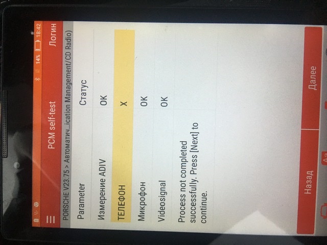

Мне удивительно одно. Сейчас приехал снова подключил Launch, и могу подключаться к PCM сколько угодно, и кодировать что угодно, вся информация о ПО доступна. Хотя утром своими глазами видел, как Piwis тупо не может подключиться и считать кодировки и ошибки. Как это возможно?
Утром делали сброс ошибок. Вечером через Launch актуальные остались ошибки Кодировка телефонного модуля и Кодировка (PCM как я понимаю). В лаунче, как и в пивисе есть pcm self test, ни нам ни там изначально тест не хотел выполняться, возникала ошибка. Затем я начал смотреть кодировки в PCM и обнаружил две, которые не совпадают: Auxiliary Input был выключен и Многофункц.рул.колесо было тоже выключено. После установки их во вкл ошибка «Кодировка» пропала. После этого и PCM self test заработал. Тест по телефону не пройден, все остальные были ок.
Как исправить ошибку «Телефонный модуль, Кодировка» не понимаю как. В Лаунче все меню перерыл, но как кодировать телефон не нашёл. Думаю может нужно заново активировать функцию Bluetooth / телефон? И usb тоже. Насколько я знаю для этого требуется код, который получить можно только за деньги. Вы можете с этим помочь?
Ещё возникла мысль, что после того как ошибка «Кодировка» пропала, пивис сможет подключаться к pcm. Ещё завтра с утра подключу лаунч и проверю ещё раз наличие ошибок.
На картинках «Телефон установлен» означает, что опция включена, это видимо «особенности» перевода на русский язык.

Сообщение от konkab Посмотреть сообщение
Выбрать блок управления PCM.
Перейти в меню Техобслуживание, ремонт.
Выбрать функцию Активация функций. Затем нажать клавишу F12.
Выбрать функцию Комплект для подключения мобильного телефона по Bluetooth.
Проверить Статус.
