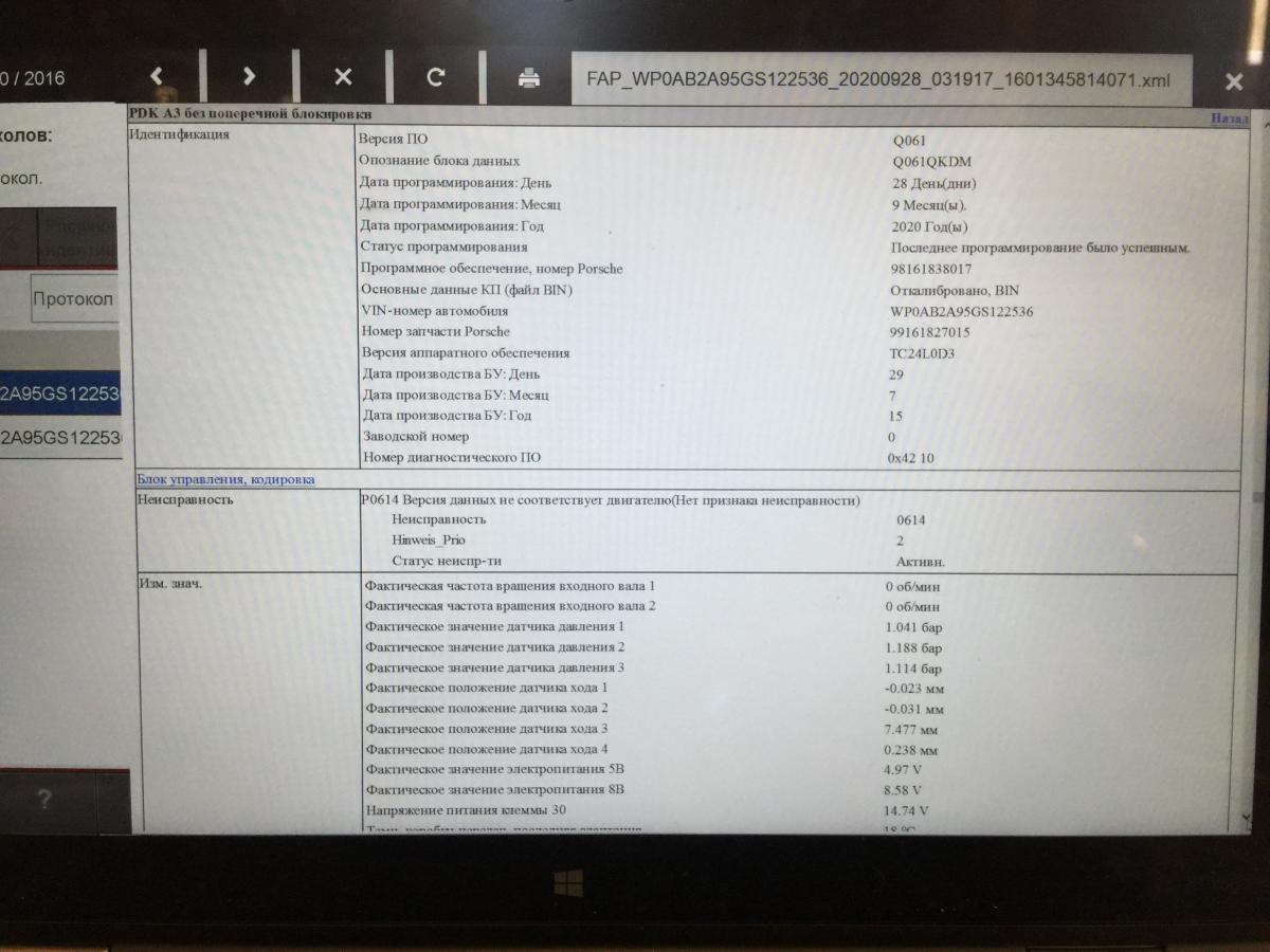

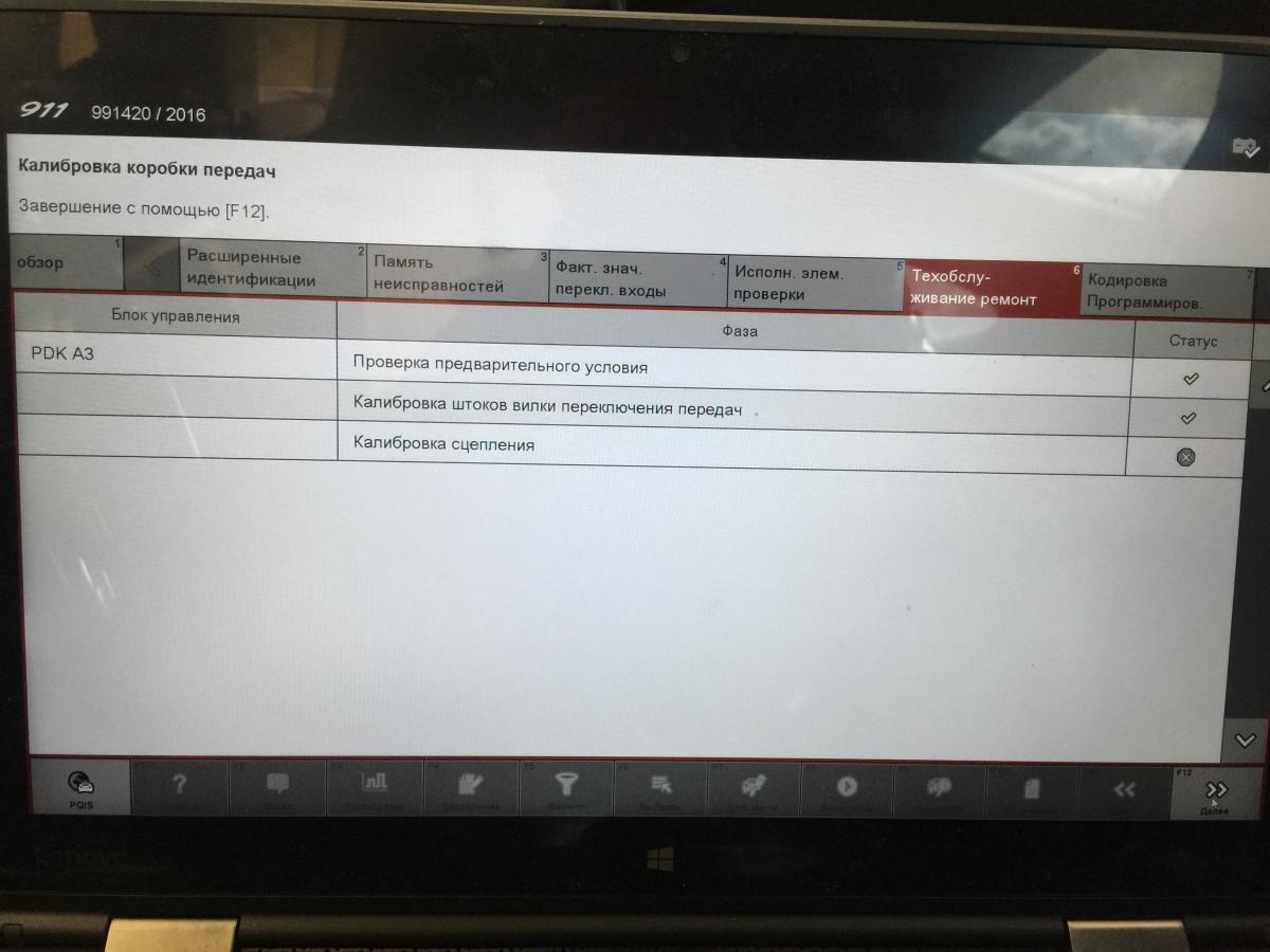

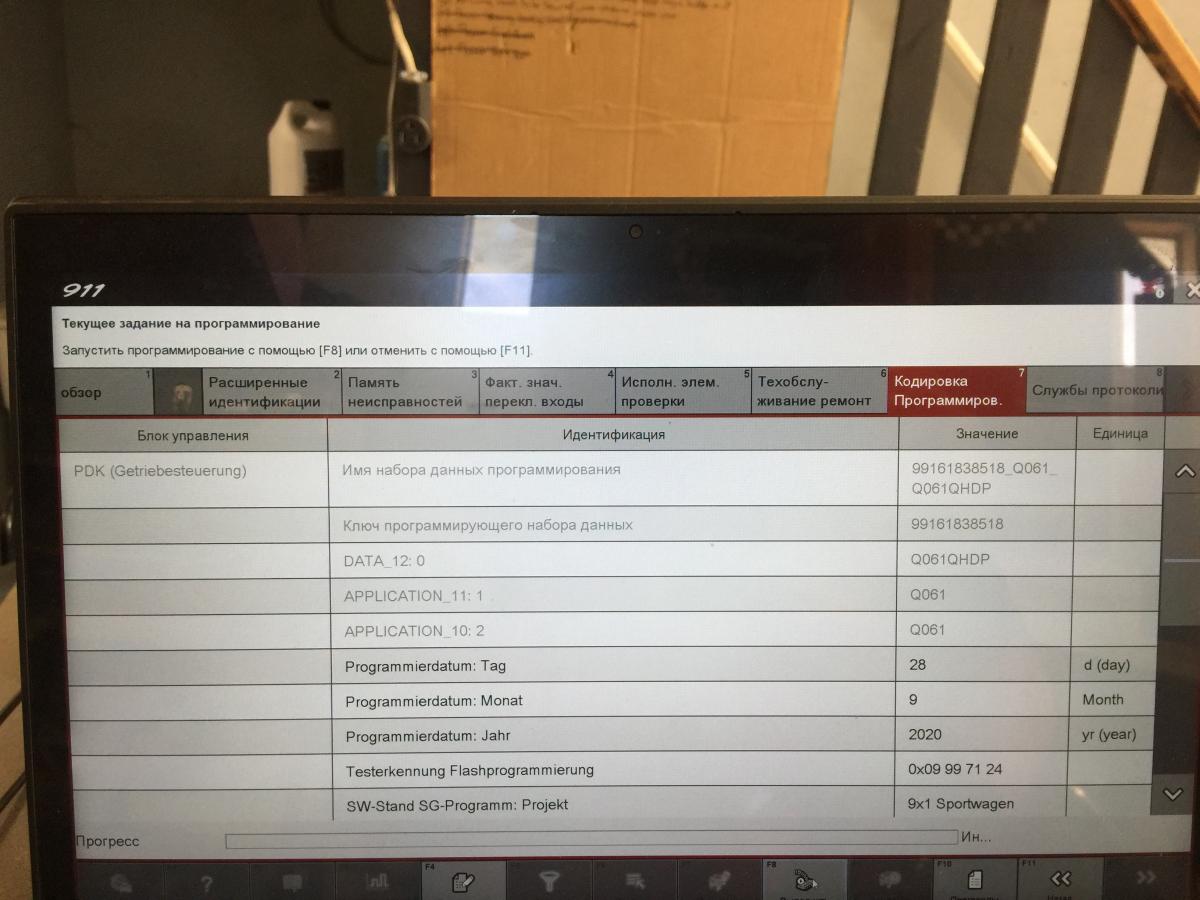

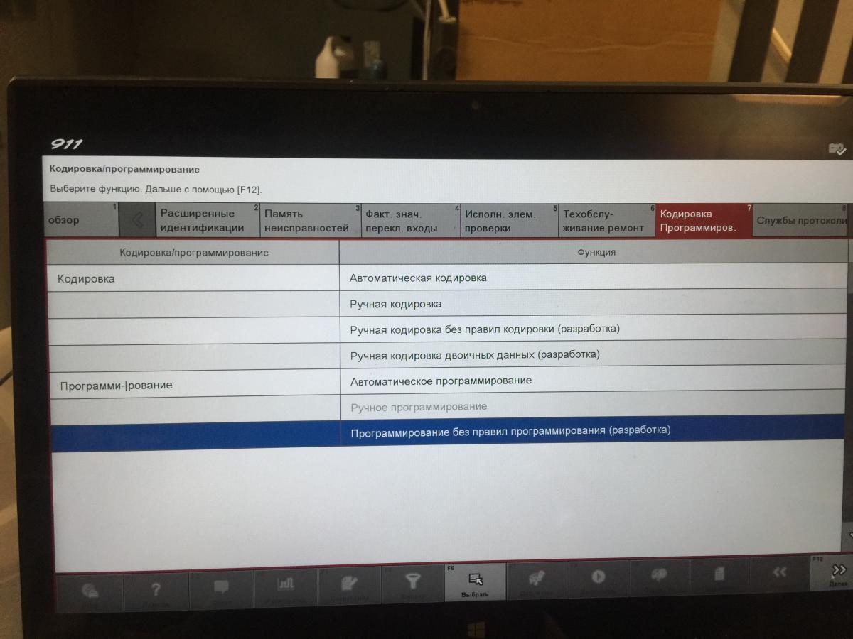

Без инженерки не обошлось. Оказалось ее легко запустить.
После ее активации в появившемся поле "программирование без правил программирования" которое в меню Кодировка/Программирование
- нашел необходимый файл для записи и запустил процесс
По завершению операции получил нужную Версию прошивки блока PDK
Селектор стал переключаться, но к сожалению признаков движения после адаптации сцепления не появилось ( в конце настройки выдал ошибку по гидравлике)
Все это удалось сделать на б/у блоке (на родной PDK не получилось положить софт)

Проверьте свои данные в расширенных идентификациях:
PDK A3
Software: Q061
Hardware: TC24L0D3
Software-Version Q061
Datensatzkennung Q061QHDP
Programmierdatum: Tag 3 Tag(e)
Programmierdatum: Monat 9 Monat(e)
Programmierdatum: Jahr 2015 Jahr(e)
Status Programmierung Die letzte Programmierung war erfolgreich
Porsche Software-Teilenummer 99161838518
Getriebegrunddaten (BIN-File) Produktions-BIN
Fahrgestellnummer WP0AB2A95GS122536
Porsche Teilenummer 99161827015
Hardwarestand TC24L0D3
Produktionsdatum SG: Tag 29
Produktionsdatum SG: Monat 7
Produktionsdatum SG: Jahr 15
Produktionsnummer 0
Diagnose Software Nummer 0x42 00
29.09.2020, 21:10   #36
pavelm
Есть разница в «блоке данных»
Спасибо.
Уже установил правильное ПО и калибрую сцеплениe

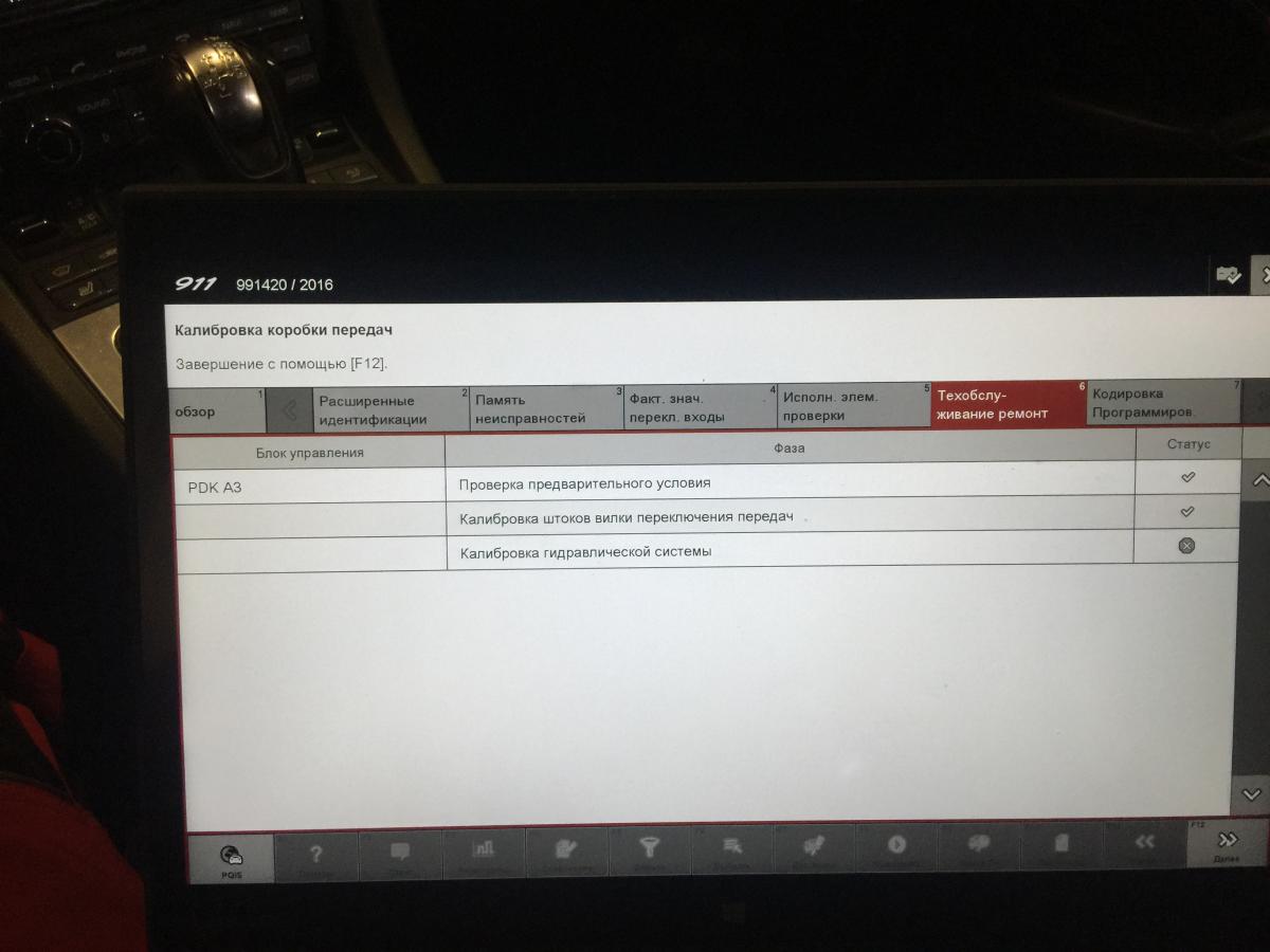

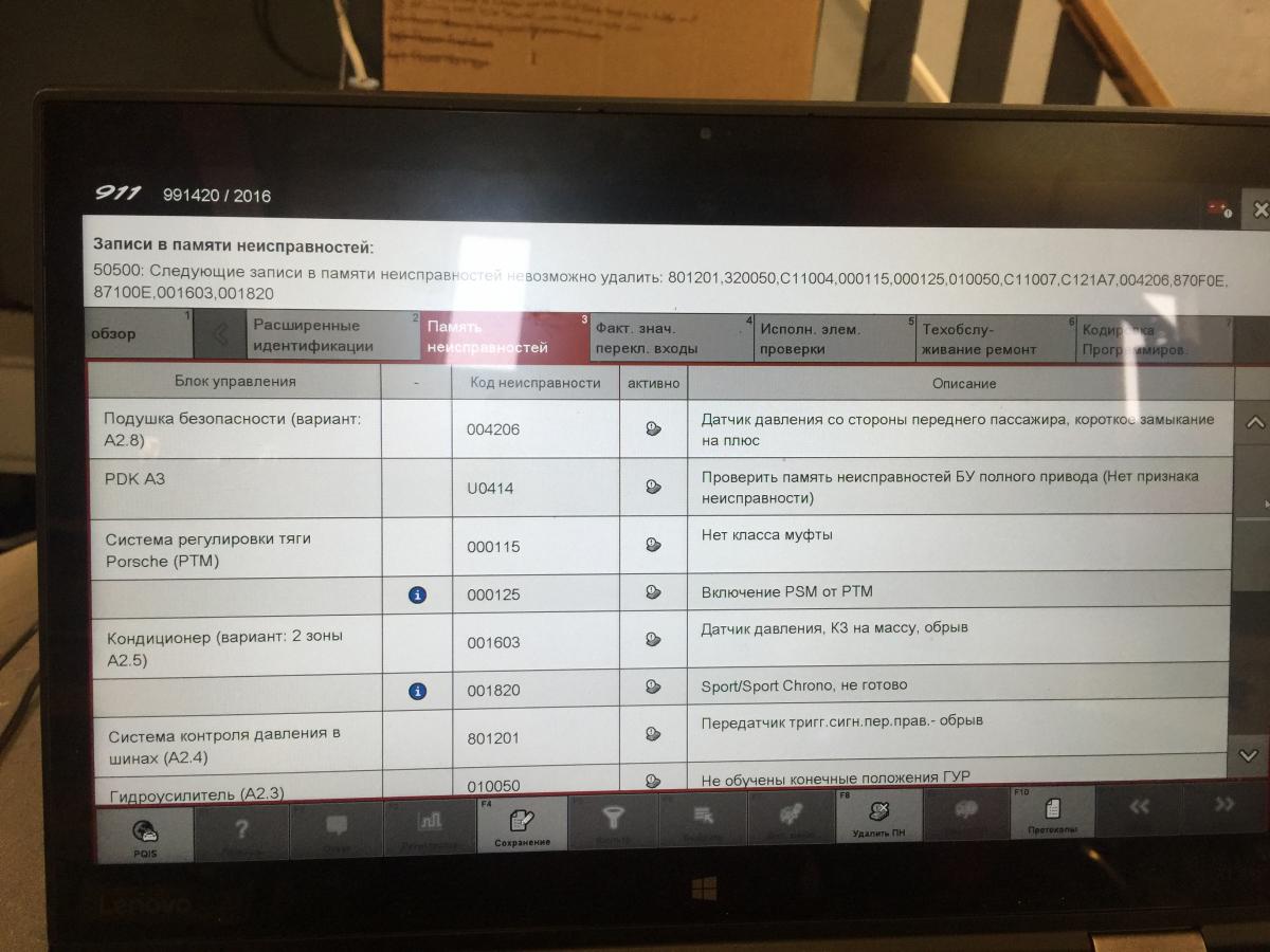

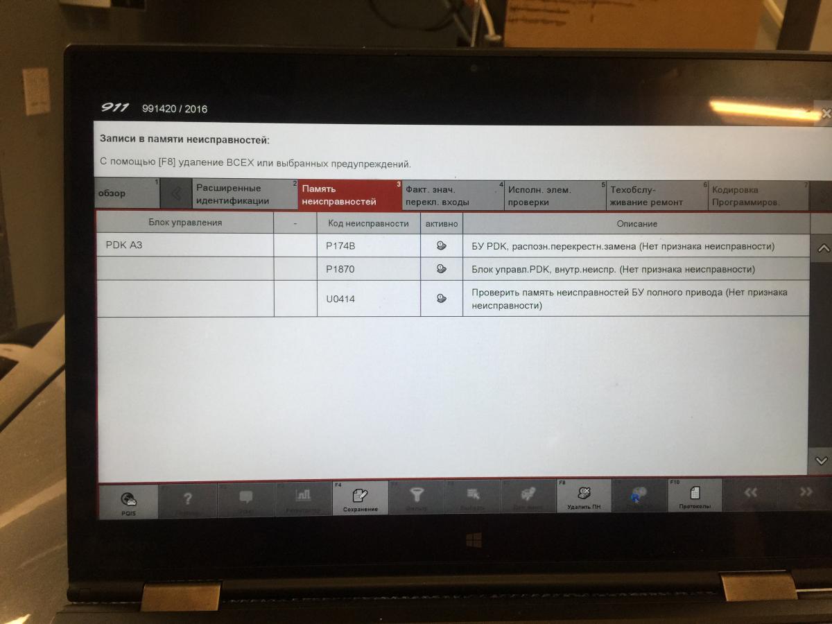

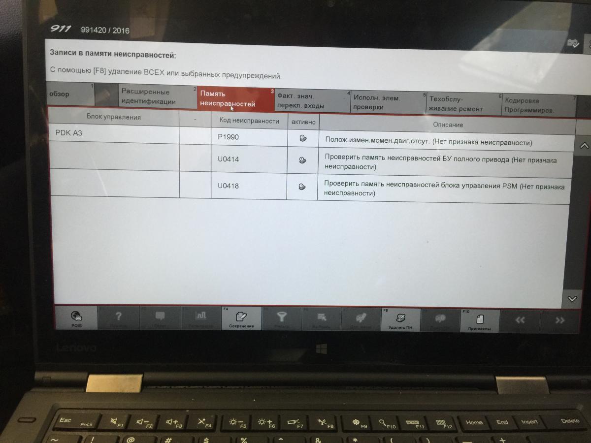

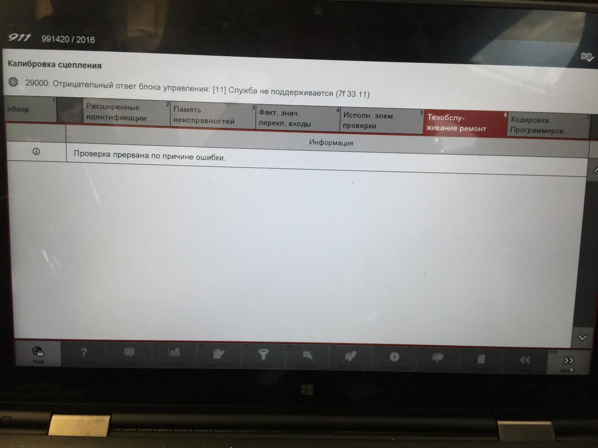

Хоть и во время настройки коробка щёлкала передачами и сцеплением, но все равно выдаёт в конце калибровки :
"Проверка прервана по причине ошибки"
Сразу не глуша двигатель передвигаю селектор R/P
Передачи по отчетливо включаются - но авто не трогается.
Заглушил-завёл и включение передач уже не ощущается
Ошибки после кодировки сцепления приложил

Недавно имел аналогичный секс с панамерой. Даже точно такая же машина в ремзоне не спасала.Пока вы не добьетесь чтобы блок автоматом программировался правильно - думаю не поедет ничего. Подсунуть файл можно, но причина неправильного выбора системой не установлена, а значит что-то осталось кривое.
30.09.2020, 04:30   #39
pavelm
Сообщение от Serg124 Посмотреть сообщение
Согласен, закодирую все блоки по человечески, и повторю программирование PDK, и если все будет ровно, то повторю калибровку коробки.
(хотя прошивка сейчас установлена правильная)
Спасибо
.... а если что-то с сцеплением, то что посоветуете посмотреть?
Со слов предыдущего сервиса, уровень в коробке норм. Масло мотюль
Там же сказали, что однажды на этой машине уже случался отказ коробки, но как-то само-по себе прошло.
PS а еще в том сервисе OBD сканнер, так что про правильный уровень масла в коробке уже сомневаюсь
30.09.2020, 15:14   #40
Сообщение от pavelm Посмотреть сообщение
Фрагменты фрикционом тогда должны быть в масле сцепления
Это первое условие для корректной калибровки. Делайте все по технологии, тогда вопросов будет меньше
