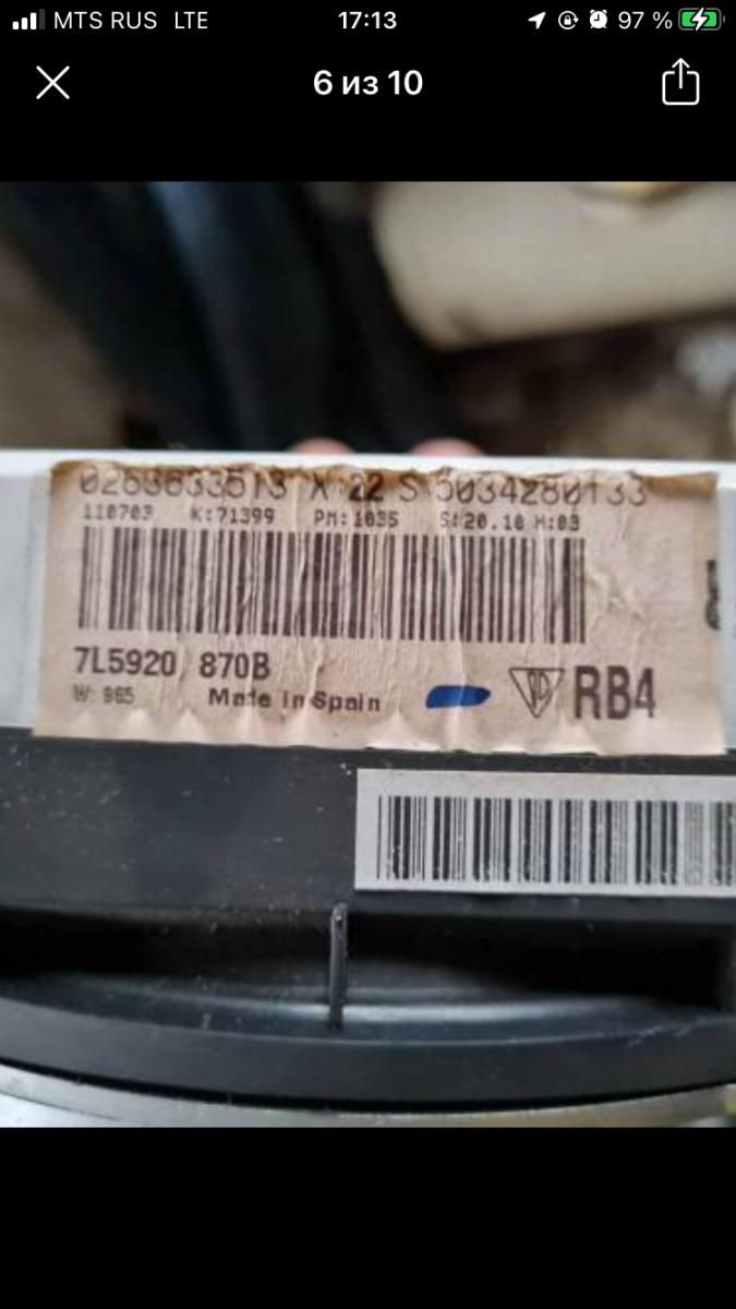

Владимир, добрый день, подскажите на мой вин wp1zzz9pz3La43856 подойдет такая приборка (номер на фото)
