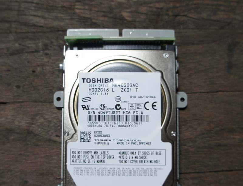

Сообщение от temsky Посмотреть сообщение
В китае продают эти hdd. Купите пустой, снимите образ такого же hdd у своего друга, затем разверните образ на чистый hdd, активируйте функции через PIWIS. Должно получиться.
А не подскажешь номер детали или как ее можно найти в китае?
03.02.2019, 13:51   #22
temsky
MK4050GAC - 40Gb
на aliexpress глянь, были там
