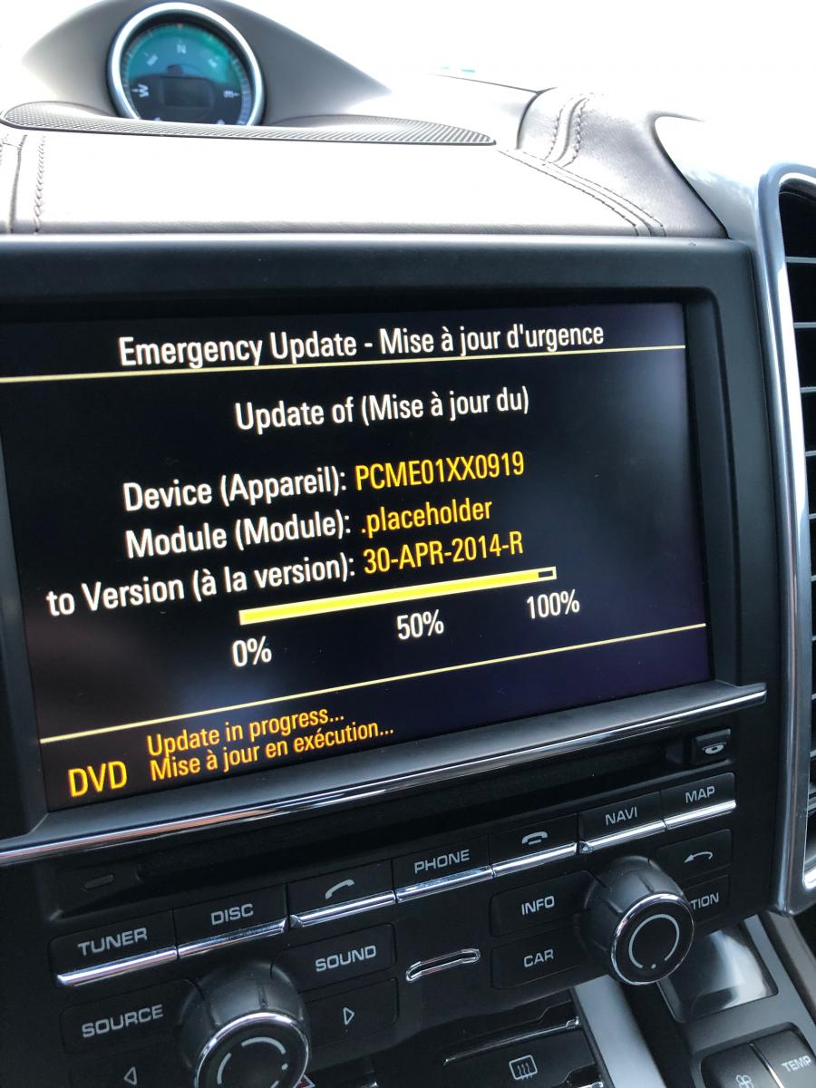

Добрый день, друзья!
Наступили морозы - 30 и в один прекрасный день вышел заводить Cayenne 958 2010г.в., завел со второго раза! И после прогрева авто заметил что в машине перестала работать (Навигация, USB, AUX, громкая связь с телефона) вообщем музыка играла только РАДИО!!! Все остальные функции работали в штатном режиме.(музыка BOSE)
Думал после прогрева и некоторого времени очухается но чуда не произошло(((
Поехал к дилеру думал перезагрузку сделать магнитофона, но дилерским оборудованием нет такой функции перезагрузка (по ошибкам вообще ничего не нашло, как будто все в норме!)
Приняли решение обновить программное обеспечение на более новое(на тот момент стояла версия 2.46)
На заглушенную вставили диск PCM 3.1 Update Disc 08/2015 и процесс обновления пошел! Сначала как я понимаю удалились все старые файлы с магнитофона и начали загружаться новые!
НО когда уже почти было 100 процентов голова выдала ошибку и выплюнула ДИСК, и попросила вставить заново! И теперь эта процедура бесконечная, на одном и том же файле выдает ошибку. И ВСЕ!!! прошло уже две недели и не знаю что делать, дилер написал в сервис, сказали мол попробуйте установить более старую версию диска. И теперь они ищут диск с обновлением, но не факт что найдут!
Может быть кто нибудь сталкивался с этой проблемой?
Магнитофон теперь постоянно перезагружается через какое то время 1-2 минуты, и просит диск обновления! (((
Фото и видео приложу
https://yadi.sk/i/Ajx9xm81ILUHSw
https://yadi.sk/i/aAMNQjKcFCb-sw
02.02.2019, 13:58   #2
temsky
Смею предположить, что прошивку нужно было повышать постепенно, а не сразу писАть обновление с помощью последней версии диска ПО
02.02.2019, 14:03   #3
temsky
Может стОит попробовать запустить программирование PCM с помощью piwis - авось мож поправит состояние.
02.02.2019, 14:06   #4
Andrey086
Сообщение от temsky Посмотреть сообщение
Пробовал электрик piwis теперь вообще не видит магнитофон, как будто его нет. (так сказали мне)
02.02.2019, 14:50   #5
Сообщение от Andrey086 Посмотреть сообщение
Приветствую!
Нужно найти такой же диск только новый, не распечатанный и им довести процедуру до конца.
Регулярное явление на Cayenne. Если новый диск с обновлениями не поможет, тогда только замена жесткого диска в PCM 3.1
В данном случае нет
Нет такой возможности у PIWIS
Так и будет пока не закончится процедура обновления ПО
02.02.2019, 14:58   #6
temsky
Хмм, то есть я правильно понял, что piwis вообще не программирует мультимедиа ?
02.02.2019, 15:06   #7
Только кодирует
02.02.2019, 15:08   #8
temsky
Почему нужен именно диск с новой упаковки?
Мелкие царапины вина тому (невозможность чтения секторов с информацией), что не закончилось обновление ?
02.02.2019, 16:11   #9
Как правило износ диска или повреждение.
02.02.2019, 17:40   #10
megalarm
Может стоит попробовать сделать клон диска на новой болванке?
Отправлено с моего iPhone используя Tapatalk
