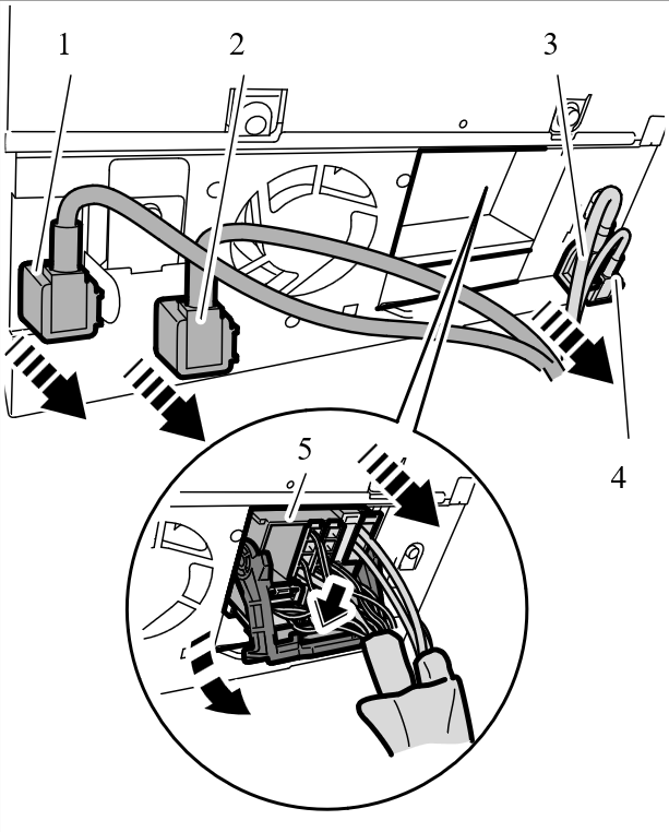

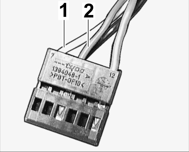

05.09.2017, 20:01   #21
Проверить, установлен ли жгут проводов микрофона.
Нажать на фиксатор -стрелка A- и вынуть модуль разъема C -1- (синий) из центрального разъема PCM3.0 -2- -стрелка B- .
Приподнять фиксатор -стрелка A- и вынуть корпус гнездовых контактов (12-контатный) -1- из держателя разъема -стрелка B- .
Проверить, заняты ли в корпусе гнездовых контактов (12-контактном) гнезда 1 -1- и 9 -2- .

05.09.2017, 20:09   #22
Сообщение от Lexa Посмотреть сообщение
Хорошо... а как достать могнитолу?...
Осторожно отсоединить декоративную рамку при помощи пластмассового клина – начиная снизу, слева и справа.
Выкрутить четыре винта крепления.
Осторожно извлечь PCM.
Нажать на фиксатор разъема антенны -1, 2, 3, 4- и отсоединить провод антенны.

08.09.2017, 11:23   #24
Lexa
Разьем синий есть . 9контакт синий есть.
11чёрний.10 белый. Больше проводов не приходит. Что дальше?
08.09.2017, 11:39   #25
Хорошо. Получается микрофон и проводка установлены.
Что дальше?
Активировать комплект для подключения телефона.
