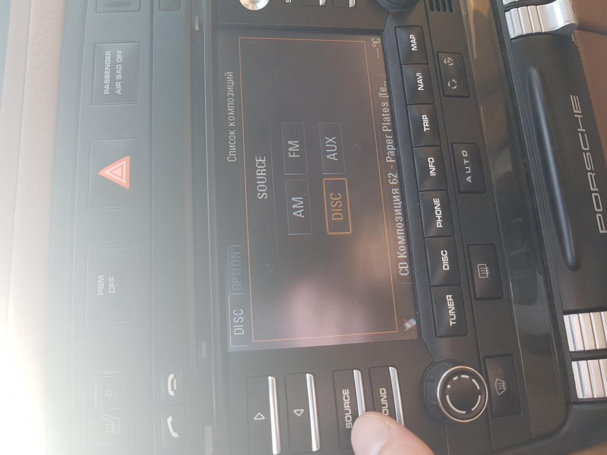

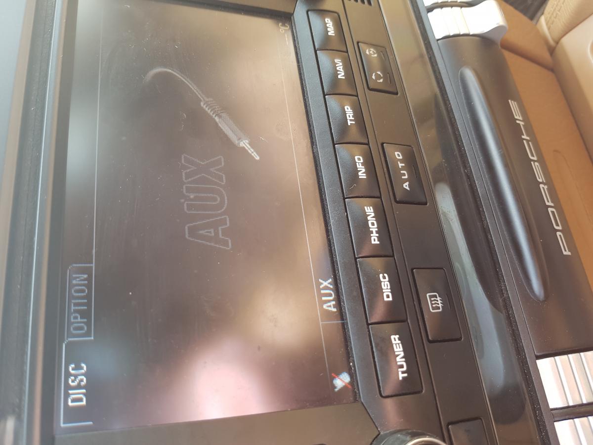

Кабель для aux собирал человек..при этом ДО подключения кабеля к псм3 в меню sources появилась вкладка AUX, т.к. окошка с usb в меню sources нет,на usb кпбель решили не собирать, т.к. ...если я правильно понимаю до подключения кабеля usb должно быть в меню sources, а сейчас по факту там только вот это ( картинку прикрепил)

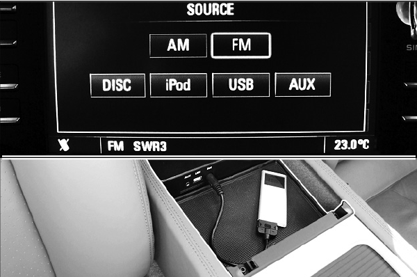

Когда все сделаете правильно, будет так как у меня на картинке...

Это я понял))) так а по сути вопроса моего? Будет активна вкладка если соберу кабель и подключу к разьему usb или нет? С aux у меня вкладка была до того как собрали и полключили кабель.
Т.е.если поключить к разьему usb псм3 кабель и подключить флешку появится окошко с usb.или usb надо отдельно активировать?
