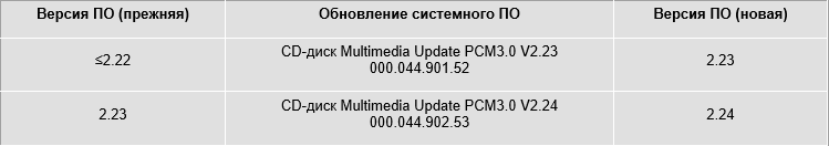

Спасибо за информацию. Подскажите диски для прошивки , которых два штуки , в какой последовательности и с какими номерами прошивки идут?
27.06.2017, 14:32   #15
Сообщение от autoprim2006 Посмотреть сообщение
Вся информация написана на дисках...
Обновление системной версии 2.22 и ниже сразу до системной версии 2.24 невозможно. В зависимости от версии программного обеспечения при определенных обстоятельствах необходимо поочередно выполнить обновления системного программного обеспечения.
