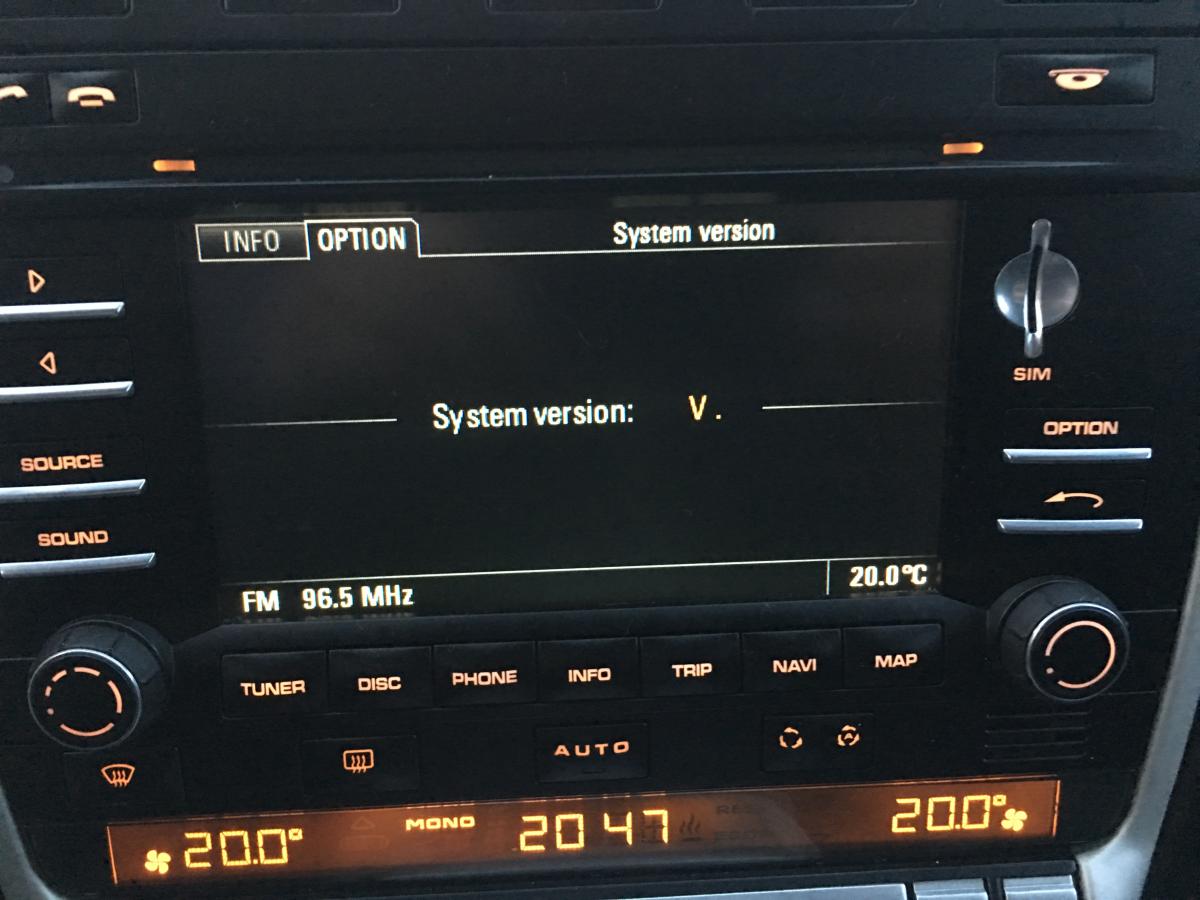

Владимир доброго дня! Подскажите пожалуйста, Кайен 2009 гтс ,WP1AD29PO9LA60410. РСМ 3.0 пытаюсь запросить прошивку устройства , номер не показывает.

27.06.2017, 12:11   #9
Сообщение от autoprim2006 Посмотреть сообщение
Первая версия дольше по времени грузится. Как правило 10-15 сек. нужно ждать
27.06.2017, 12:25   #10
autoprim2006
Владимир я попробовал.... ждал больше минуты , но ничего не высветилось.
