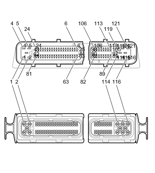

Владимир подскажите обозначения разъемов на блоке управления
Разъем А там где 1 и 2 пины это массы (два коричн провода). Вам надо пины a12 и a13 - соответственно серо-белый и оранжево-черный провода (на американце. не могу сказать есть ли отличия на европейской версии по цветам)
25.08.2018, 11:44   #22
Сообщение от Dimon955 Посмотреть сообщение
Раскладка контактов разъема – Cayenne V8
Разъем A на блоке управления DME 7.1.1 - 81-полюсный
Разъем B на блоке управления DME 7.1.1 - 40-полюсный

25.08.2018, 17:38   #23
Dimon955
Спасибо за информацию!!!
25.08.2018, 18:10   #24
Katutil
А такая раскладка только на V8?
25.08.2018, 18:59   #25
Сообщение от Katutil Посмотреть сообщение
На V6 тоже. Только распиновка другая.
