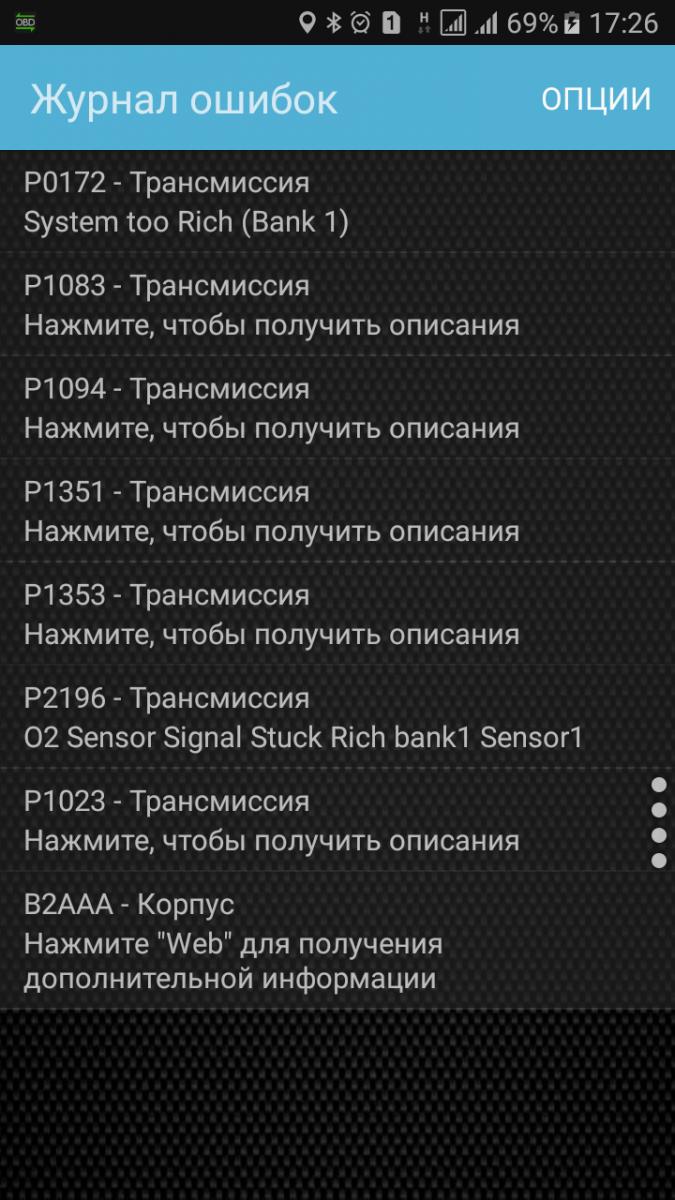

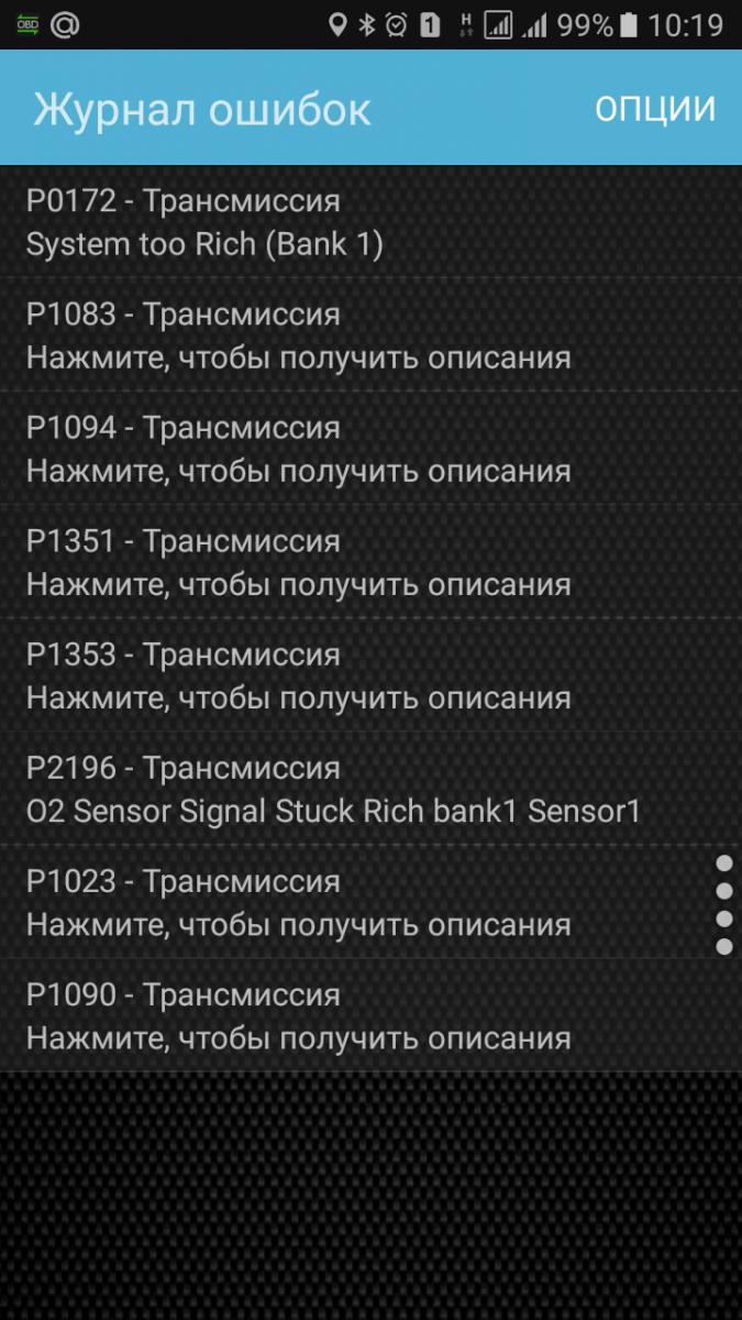

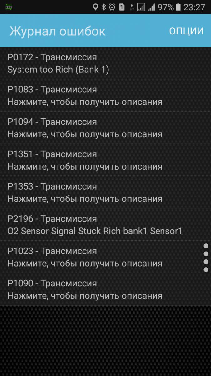

aleks95-70
Здравствуйте. После последней заправки стали появляться ещё другие ошибки. Среди автолюбителей есть информация что я не один в этом списке не только европейские авто но и Европа мастера говорят всем что в город завезли бензин кантрофактный .

26.03.2017, 17:08   #26
Сообщение от aleks95-70 Посмотреть сообщение
Здравствуйте.
Что в итоге проверено?

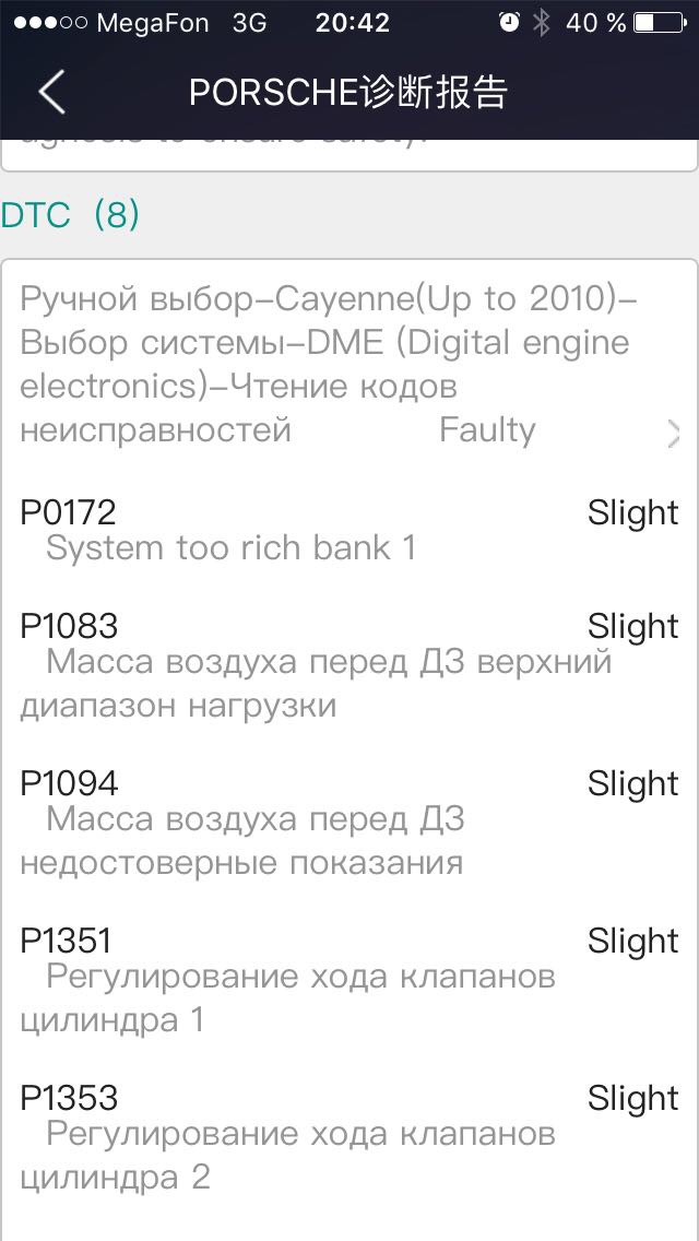

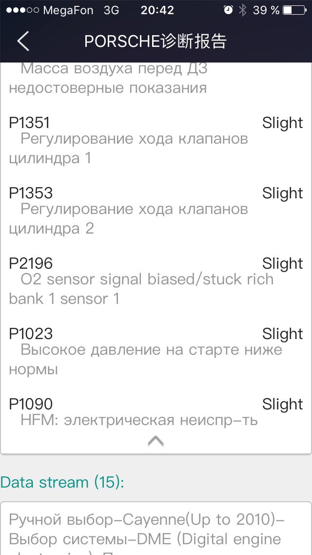

aleks95-70
В данный момент сделали ещё раз диагностику так как Нет квалифицированных специалистов а методом давайте поменяем здесь а потом тут мне не хочется вот и виду с вами дискуссии а им ваши ответы передаю только после этого они начинают думать.
Эти ошибки записаны именно в блоке DME. и ещё информация по отклонению распредвалов:7.7 и 4.4 градусов. Что вы мне подскажите куда им ( "Мастерам" )обратить внимание в первую очередь?

27.03.2017, 17:08   #30
1. Какой номер катушек зажигания? (проверить все 8 цилиндров)
2. Состояние свечей зажигания (на износ и пробои)
3. Проверить состояние (визуально) передних катализаторов на возможные оплавления и разрушения. Или как вариант провести краткие тесты через PIWIS. Конвертирование проходит или нет?
Что проверено?
