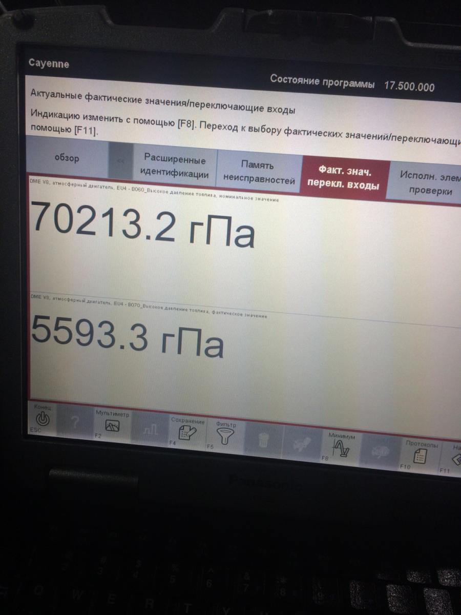

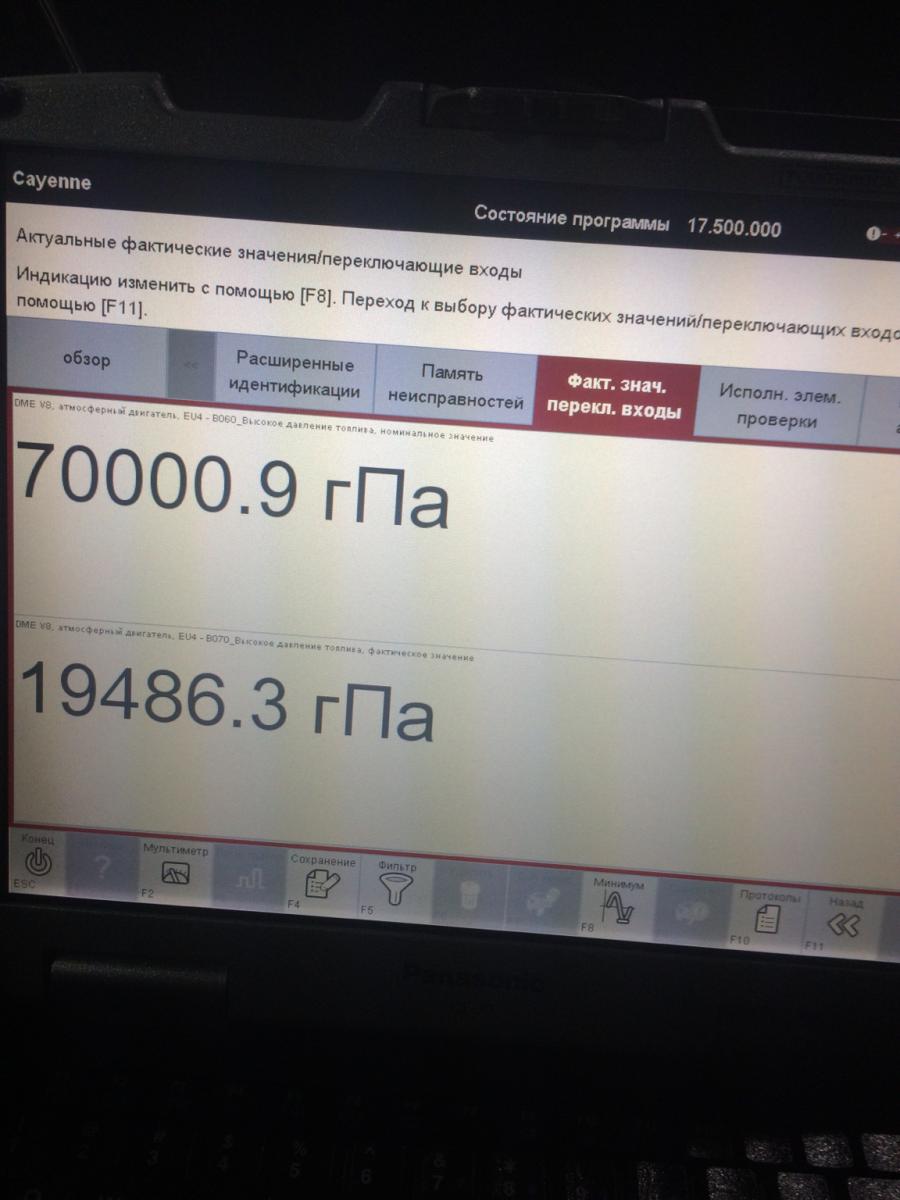

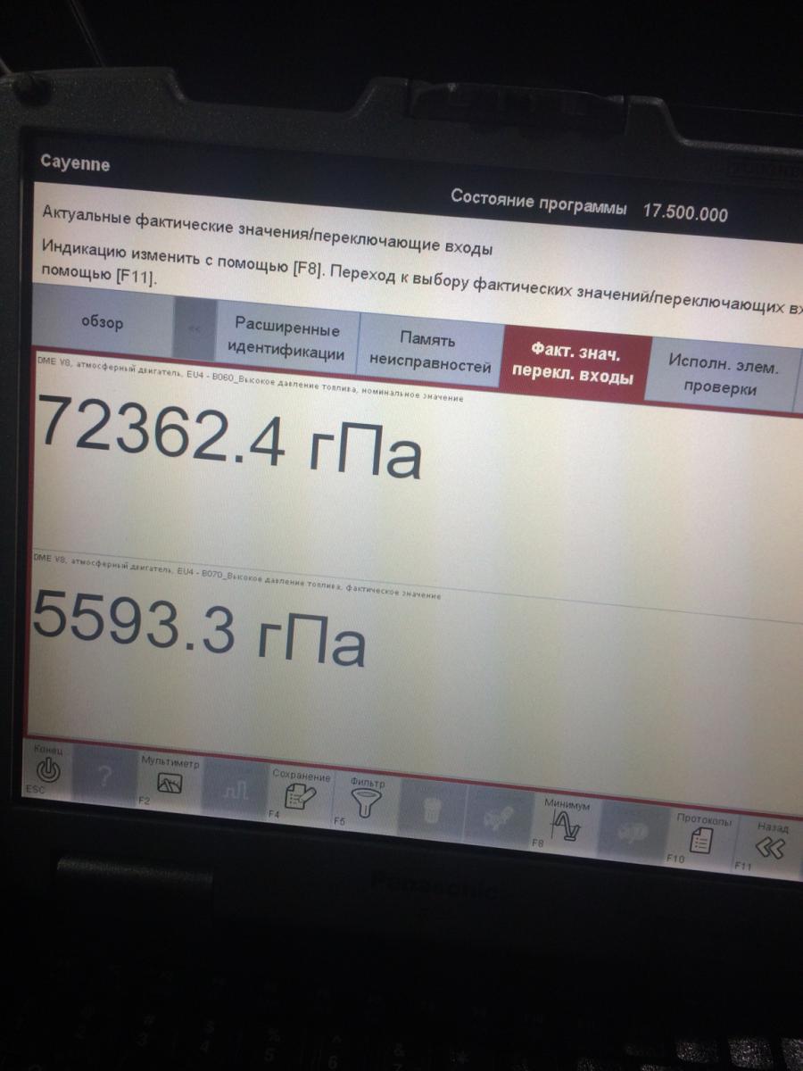

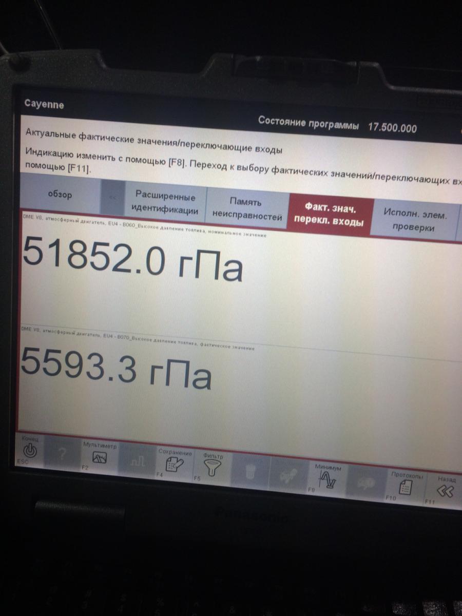

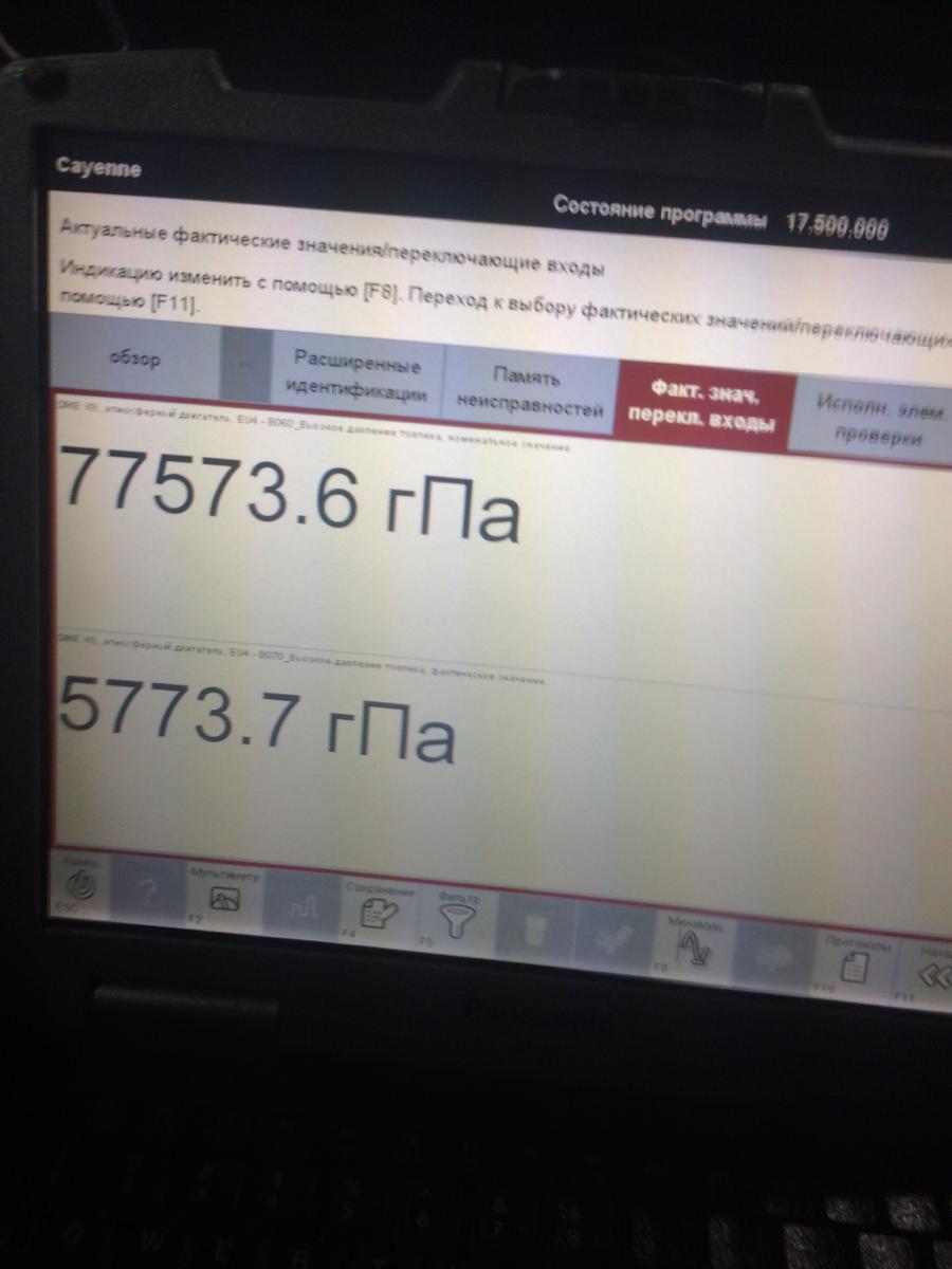

Владимир здравствуйте, замена ДПКВ результата не дало, при сбросе ошибок и запуске запрашиваемое давление меняется, показание на фото. Как вы думаете ТНВД?

И это на месте без нагрузки
11.11.2016, 11:17   #29
Если давление низкого контура в норме, тогда дефект ТНВД на лицо.
Различие очень серьезное в показаниях давления.
